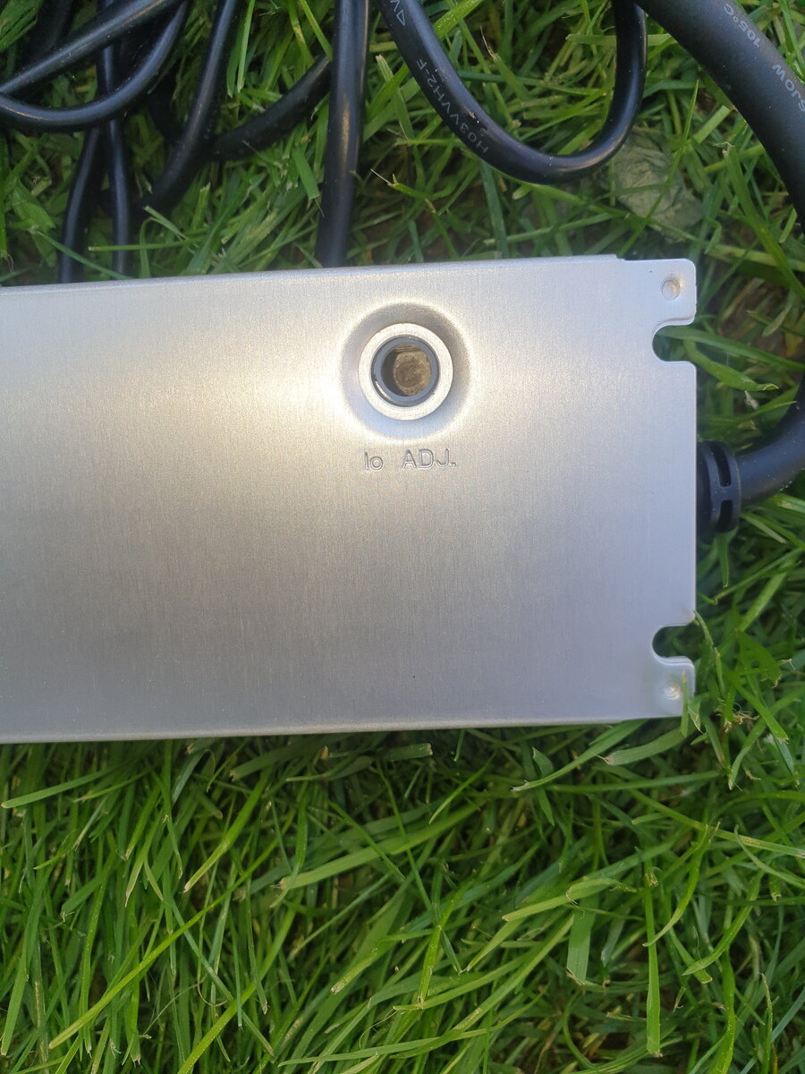

Hallo zusammen
ich habe einen Rasenmäherroboter. Das Netzteil liefert 3A bei 24V. Das
Netzteil ist defekt. Nun habe ich mich informiert und herausgefunden das
es ein alternatives Netzteil gibt.
Dieses hat aber 4A. Mittels regler kann man es auf 2A runter regeln.
Leider ist das nur so ein plastikkreuzt welches sehr schlecht zu drehen
geht. Einige lassen es auch bei 4A.
Nun meine Frage, ist es schlecht, wenn man den 4A Akku mit einem 24V
Netzteil, 4A, 96W ladet anstatt 24V, 3A, 72W?
Einige sagen das die Lebenszeit des akkus dadurch abnimmt... Andere
meinen das es sich da um einige Stunden handelt, welches der akku früher
kaputt geht
danke euch
> geht.
Zeig doch mal. Vermutlich brauchst du nur das richtige Werkzeug.

von Marcel V. (mavin)
4A Ladestrom für einen Akku mit einer Kapazität von 4Ah (ergibt 1C) sind
schon das Maximum! Skill den Trimmer lieber auf 2 Amper runter.
H. H. schrieb:
> Es sind die Hersteller der Akkus, die nicht deiner Meinung sind.
Puhh, na dann bin ich ja beruhigt.
von Michael B. (laberkopp)
Bei einem NETZTEIL ist das die maximal entnehmbare Leistung. Nimmt sich
der Verbraucher mehr, schaltet es ab (ider geht kaputt).
Bei einem LADEGERÄT ist das aber der Nennladestrom, steht mehr drauf,
wird auch mehr fliessen, der Verbaucher (dessen Akkuschutz) muss,das
zulassen bzw. aushalten.
Es kommt also drauf an, welche Art von 'Netzteil' dort verwendet wird.
Es gibt durchaus Akkugeräte, die an einem NETZTEIL nicht mehr als den
aufgedruckten Strom ziehen und ihn selbst begrenzen.
Da dein Ersatz'netz'teil einen Schalter für 2A und 4A besitzt, wird es
ein LADEGERÄT mit einstellbarer Strombegrenzung sein, und da es zu
deinem Rasenmäher passt, wird der so eins erwarten. Stell es also auf
2A, um auf der sicheren Seite zu sein.

von Andreas R. (andi_r)
Es ist ein worx landroid wr143e und der original worx 20v 4h akku.
Netzteil wäre dieses:
XLG-100-24-A LED Netzteil Trafo Mean Well XLG-100-24-A LED-Trafo, 96 W,
24 V DC, 4000 mA LED Transformator für LED Beleuchtung
https://amzn.eu/d/69yP7jo
So
Bezüglich ampere einstellen
Das ganze geht mit einem stellrad. Welche richtung.
Ich hätte gerne das niedrigste. Das sind 2 ampere
von H. H. (Gast)
Sieh an, beim XLG kann man ja doch die Strombegrenzung einstellen,
zumindest bei Suffix "A".
Da bei deinem der Einstellbereich von 2 bis 4 A reicht, stell einfach
auf Mittelstellung.
