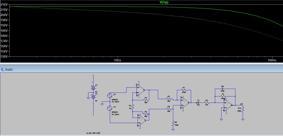

Forum: PC Hard- und Software ltspice. seltsam. woher kommt die hohe Spannung. Woran liegt es
von Ralf H. (ralf_h797)
woher kommt die hohe Spannung über 200Volt?

von John B. (craftsman)
Das ist keine Spannung in der Schaltung. Es ist das Produkt aus AC
Stimulus bzw Stimuli und der Verstärkung. Wenn du also bei so einer AC
Analyse dir anstatt von V(1tp) den Ausdruck V(1tp)/50mV azeigen lässt,
dann kannst du die Verstärkung direkt ablesen. Je nach Einstellung im
Abszissen Menü als reine Verhältnis Zahl oder in dB.

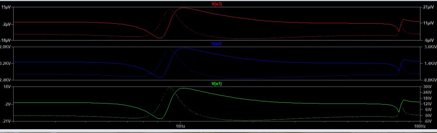

Hallo, ich plottete es nochmal vielleicht hat einer eine Erklärung
Vermutlich ist das Opamp-Modell fehlerhaft oder falsch mit dem (gruselig
gezeichneten) Symbol verbunden.
> (gruselig
Nein, die hohe angezeigte Spannung hat nichts mit dem Opamp Modell zu
tun, sondern mit der Art, wie eine AC Analyse berechnet und angezeigt
wird.
Es wurde für die AC Analyse ein unrealistisch hoher AC Stimulos gewählt.
Das ist kein Fehler, wenn man sich die Verstärkung anzeigen lässt. Wenn
man aber eine interpretierbare Spannung als Ergebnis haben will, muss
man den AC Stimulus in den Eigenschaften der Signalquelle sinnvoll zur
Schaltung passend wählen.
AC Analyse ist nicht Transientenanalyse. Erstere zeigt einen
Frequenzgang. Für realistische Spannungen in der Zeit Domäne ist
letztere zuständig. Auch wenn im Plot der AC Analyse V als Einheit
steht: Das ist keine Spannung in der Schaltung. Es ist das Produkt aus
AC Stimulus bzw Stimuli und der Verstärkung. Wert in V mal einem
Verhältnis ergibt halt einen Wert in V.
ja das OP Symbol habe ich halt mal schnell gemacht. Die Werte habe ich
vom Hersteller.
Ich brauche die Spannungserte in Abhängigkeit der Frequenz, weil ich
dannach daraus eine Gleichspannung machen möchte, in Abhängikeit der
Frequenz und Amplitude. Daher bringt mir die Versärkung in dB nix.
Was müsste ich ändern?
Danke für die Antwort, so können wir weiter sehen, was jetzt nötig ist.
Ralf H. schrieb:
> Ich gab ja eine Spannung an. Aber scheint, dass das falsch war.
Nein, eigentlich nicht. Das Angeben einer Spannung war schon richtig.
Wahrscheinlich trifft die folgende Vermutung zu:
Mach eine Transientenanalyse mit der gleichen Eingangsspannung und
verfolge das Signal, indem du dir alle bedeutsamen Spannungen und Ströme
anzeigen lässt. So kannst du sehen, wo das Signal verzerrt wird.
Entweder wirst du in weiterer Folge die Eingangsspannung verringern,
oder die Schaltung ändern, bzw. anders dimensionieren.
Welche Eingangsspannung wirst du in der realen Anwendung verwenden?
Bitte überlege das und antworte darauf hier.
Deine Sim kann ich nicht ohne Weiteres ansehen, da kein Modell für den
TL074 enthalten ist. Wenn du ein lauffähiges asc file postest, dann kann
ich mir die Details ansehen.
