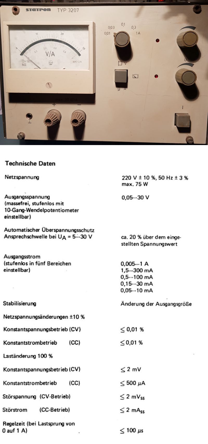

Zum Verkauf hier ein solides Netzteil Statron 3207. B= 24cm, T=24cm, H=16cm, ordentlich und sauber entspechend dem Alter mit nur geringen "Kampfspuren". Es gibt keinen Tragegriff mehr und der Netzstecker ist nicht mehr schön, an wenigen Stellen gibt es Lackschäden am Gehäuse. Ansonsten ist das Gerät von der Funktion her vollständig neu nach Manual eingestellt worden und hält alle Parameter sicher ein. Anbei ein Bild der Frontplatte und den Daten aus dem Manual.

Das 3207 ist mein persönlicher „Liebling“ aller mir bekannten Statron-Geräte: sehr solide (vermutlich sogar für Dauerkurzschlussbetrieb?) dimensioniert, passive Kühlung ohne nervigen Lüfter (im Gegensatz zu den Nach-Wende-Geräten), sehr geringer Innenwiderstand und hohe Stabilität, eingebauter Überspannungsschutz, gute mechanische Konstruktion, einfach zu reparieren. Ich selbst besitze einige dieser Geräte und benutze sie sehr gerne.
#7645695
Torsten B. schrieb:
Nur haben sie in meinen Augen einen Schönheitsfehler, wie auch viele Netzteile von EA (Electro Automatic): +-Pol ist links.
Gibt es da eine Norm bzw. Konvention? War mir noch gar nicht bewusst. Ist mir bisher nie aufgefallen, dass es meistens anders herum wäre. Was ich störender finde, wenn überhaupt, ist, dass die Buchsen beide grau sind und nicht Plus rot und Minus schwarz. Zumal durchaus solche roten und schwarzen Polklemmen in der DDR produziert wurden, wie ich am Wochenende erst beim Ausschlachten eines alten DDR-Eigenbaugerätes feststellen durfte, das ebensolche besaß.
Torsten B. schrieb:
Und zwei Messwerke sind heute kein Luxus mehr.
Ja, zwei Instrumente wären nicht schlecht, würden das Gerät aber wohl auch größer machen. In der Praxis klemmt man, wenn es darauf ankommt, ja sowieso zwei (ohnehin wesentlich genauere) Multimeter für Strom und Spannung an. Daher sehe ich das umschaltbare Instrument als recht praktikabel und kein wesentliches Manko an.
Hmm, derartige Konventionen sind mir noch nie aufgefallen. Das ist mir auch ziemlich egal
Das lässt sich ja mit passenden Lack aus dem Pinselfläschchen (Gemeinhin werden solche Fläschchen als Nagellack verkauft) schnell ändern.
