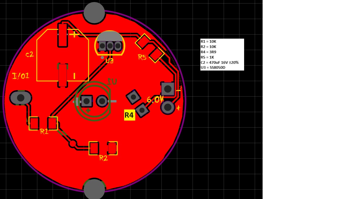

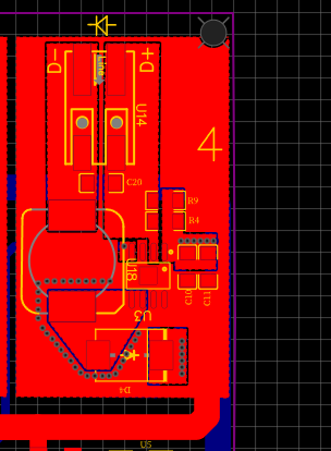

ich bin neu hier im Forum und benötige Hilfe bei einem Lazertag Projekt
und zwar bei der IR LED Ansteuerung. Die LED bzw. der LED driver wird
über einen Mikrocontroller (Uno, Nano,...) I/01 angesteuert. Der
Mikrocontroller
übernimmt dabei die Verarbeitung des IR Signals. Gesendet wird ein 38kHz
Impuls mit Daten, der vom Empfänger ausgewertet wird. Im Nahbereich
funktioniert das alles tadellos, sobald es auf Entfernung geht
funktioniert  die Datenübertragung nicht mehr korrekt und der Empfänger
empfängt dann meistens ein "Bad IR Signal" oder es kommt nichts an. Im
Moment steuer ich die LED über einen SS8050D mit 6,0Volt, siehe dazu
angehängtes Platinenlayout.
Habe ich hier die falschen Komponenten verwendet oder liegt die Ursache
doch woanders? Würde es etwas bringen mit einem Operationsverstärker
LMV358MM) das Signal zu verstärken? Ich habe mal einen Schaltplan von
einem Lazertag Hersteller angehangen, ist da so ein gravierender
Unterschied zu meiner Platine ersichtlich?
Ich wäre Euch sehr dankbar wenn Ihr mir hier weiterhelfen könntet, weil
ich habe keine Ahnung mehr woran es liegen könnte.
Danke und Gruß
Dirk

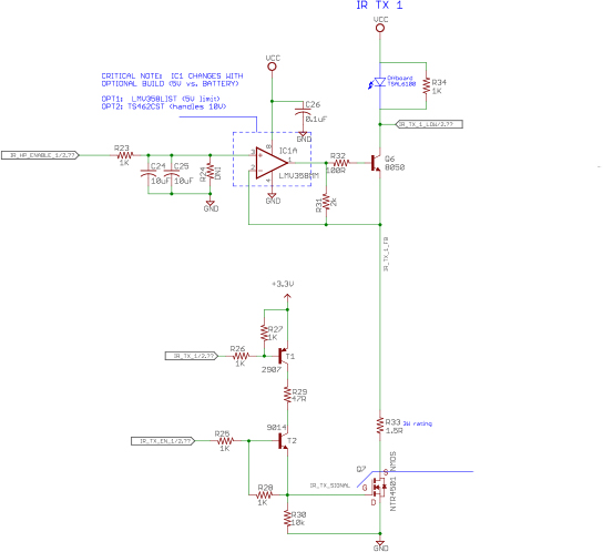

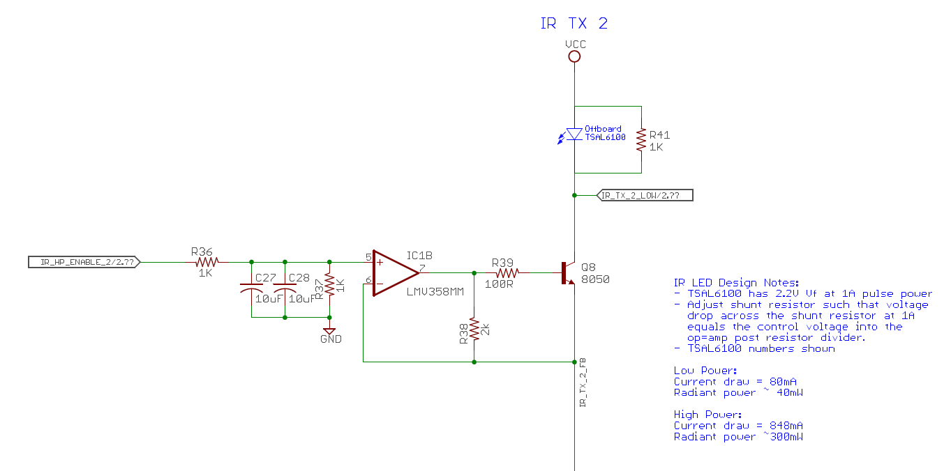

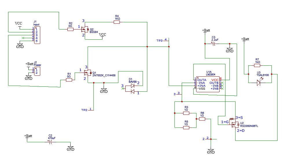

von Chris V. (nagut)
Na klar!
Der Schaltplan zeigt (vermutlich - unten scheint mindestens der
Shunt-Widerstand abgeschnitten zu sein) eine Stromregelung, bei der sich
jemand offenbar über die Flankensteilheit Gedanken gemacht hat. In den
Kommentaren steht noch was zu zwei Leistungsstufen, bei denen unklar
ist, wie die zustandekommen. Möglicherweise durch die Pulslänge des
Ansteuerpulses in Verbindung mit der Flankensteilheit?
Bei Deiner Platine zeigst Du uns nicht mal den Schaltplan; wir müssten
den also aus dem Screenshot raten. Einen der Layer kann man nicht mal
richtig sehen. Vielleicht bloß eine Emitterschaltung? Mit
Stromgegenkopplung? Hast Du über Flankensteilheit und Pulslängen
nachgedacht?
Ist für uns jetzt sehr viel Herumraterei. Insgesamt jedenfalls erstmal
nicht verwunderlich, dass es sich ganz anders verhält wie das
kommerzielle Zeug.

Ohne jetzt die Datenblätter der LED und des Transistors hier
nachzuschlagen zu wollen, ich würde statt des npn hier einen Logic Level
FET verwenden, da ich aus Erfahrung weiß, das auf Kante genähte
Kleinleistungstransistoren teilweise im durchgesteuerten Zustand
ziemliche Verluste haben.
Dazu dann eine gescheite IR-LED in SMD. Ein 5mm THT, wie hier im Layout,
kann keine Wunder vollbringen. Ich würde da was im Format 3535 und
Dauerstrom 1-3 A auswählen und auf eine Starplatine löten.
Impulsleistung sollte dann mit mehreren Ampere möglich sein, die ein
LL-FET auch liefern kann. Dazu dann eine vernünftige Pufferung der
Betriebsspannung mit KerKo u. low ESR Elko.

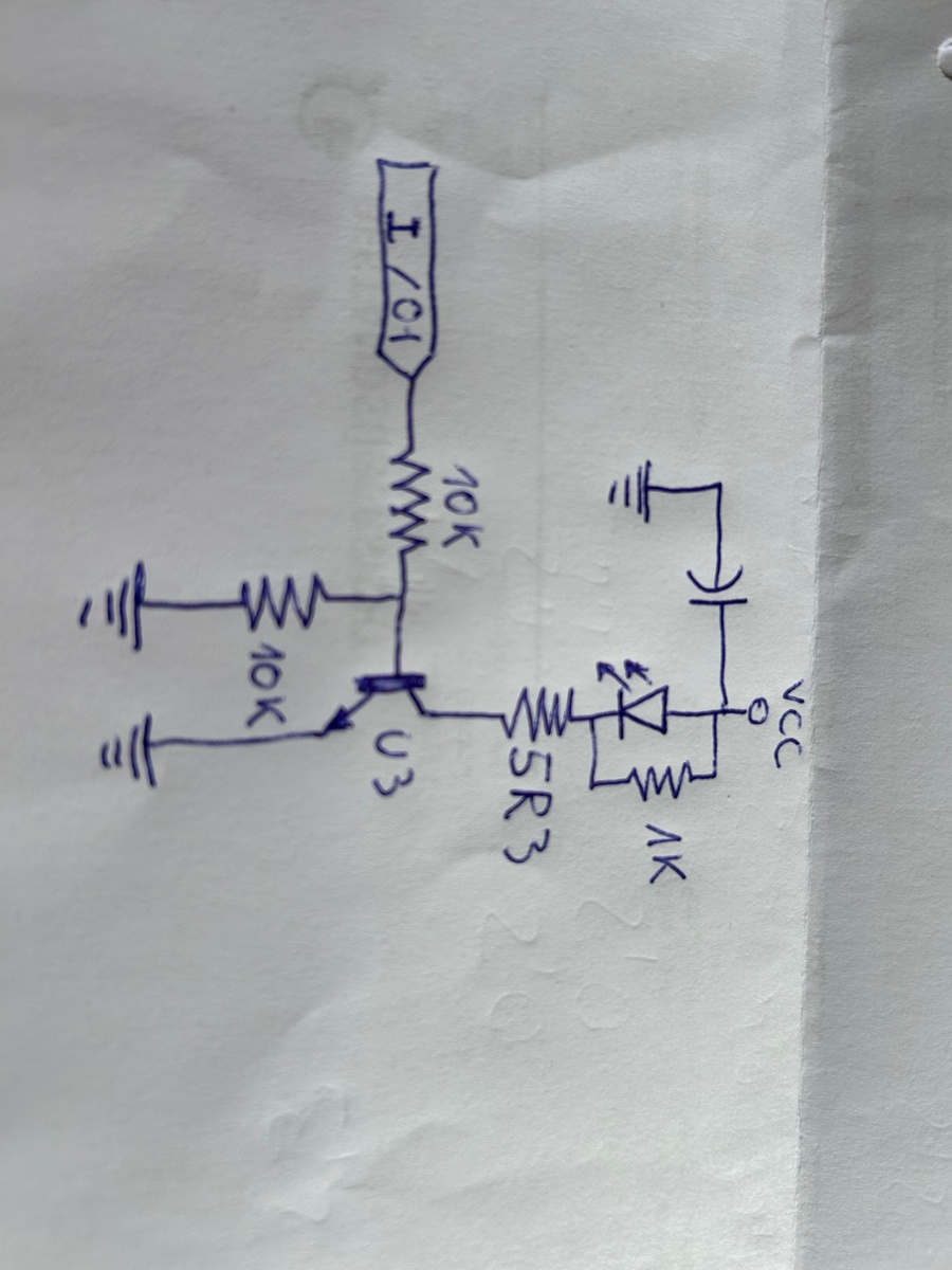

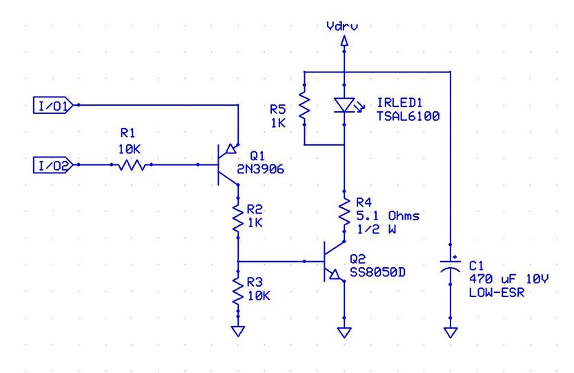

von Dirk (speedo2024)
Hallo Chris,
anbei die Schaltplanskizze und der komplette Schaltplan vom vorliegenden
funktionierenden System von der Stange.
Der Puls wird vom Uno generiert.
Dirk

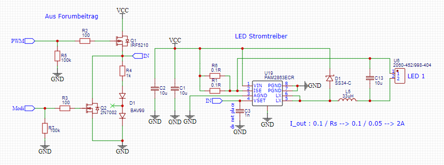

> nachzu.......
Wäre das die passende Schaltung?
Als Widerstand vor der LED würde ich einen 5 Ohm verwenden, VCC=7,4V.
Danke und Gruß
Dirk
von Wulf D. (holler)
Die kommerzielle Schaltung scheint die 38 Khz über den FET einzuspeisen.
Wie machst Du das? Modullierst du dein Schaltsignal an der Basis des
BJT?
Außerdem verwendet die kommerzielle Schaltung nur 1,5 Ohm. Gut, abhängig
von der Betriebsspannung könnte eine Stromgegenkopplung entstehen. Das
Du die Ströme mal gemessen?
Du wirst unter 1A bleiben. Dafür könnte dein BJT genügen.
Dirk schrieb:
> anbei die Schaltplanskizze (...)
Du steuerst den SS8050 mit dem 10k davor nur sehr vorsichtig an. Schau
mal ins Ausgangskennlinienfeld (Datenblatt Figure 1): Bei nur um die
500µA Basisstrom liefert er nicht mal 100mA durch die Diode. Ich nehme
an, mit Deinem Vorwiderstand von 5 Ohm bei 6 V Betriebsspannung
erwartest Du etwas größer 500mA, richtig?
Wichtig ist aber auch, dass man die Impulsbelastung der IR-Diode nicht
überschreitet. Die Diode kann man lt. Datenblatt mit 1A betreiben, aber
dann müssen die Pulse kurz und selten sein. Hält sich Dein Programm im
Uno daran? (das ist auch für die Variante mit dem FET relevant!)
Um solche Sachen ggf. nachzumessen ist ein Oszilloskop ganz gut, weil
man Uce_sat des Transistors und Uf der Diode bei solchen extremeren
Sachen schlecht vorhersagen kann. Kannst Du eins benutzen und
nachmessen? Die kommerzielle Schaltung ist da unempfindlicher, weil sie
den Strom aktiv regelt.
von Manfred P. (pruckelfred)
Aber nicht mit 10k an der Basis.
Chris V. schrieb:
> Bei nur um die 500µA Basisstrom
Selbst 100mA sind eine mutige Annahme.
Aber das ist simpel zu testen: Die Spannung über den Vorwiderstand der
LED messen.
Den Basiswiderstand auf 220 Ohm verringern, mehr darf der Arduino nicht
treiben.
> BJT?
Ja ich moduliere das Schaltsignal mit 38kHz an der Basis des BJT.
Die Ströme habe ich noch nicht gemessen, weiß auch ehrlich gesagt nicht
was und womit ich das am Besten messe?
Chris V. schrieb:
Ja ich möchte gerne knapp unter 1A liegen mit der Belastung liegen, also
definitiv größer als 500mA. Heißt also ich muss den 10k gegen einen
kleineren tauschen oder? Soll ich den von Wulf empfohlenen 220 Ohm
nutzen?
Leider war mir nicht klar, das der Strom an der Basis Einfluß auf die
Durchflußleistung hat.
Ich habe leider kein Oszilloskop und wüßte auch ehrlich gesagt nicht wie
ich das überhaupt benutzen sollte.
Manfred P. schrieb:
> LED messen.
> treiben.
Deine Annahme mit mutigen 100mA heißt das es vermutlich noch weniger
sind? Weil das würde erklären, warum die Reichweite so gering ist.
Ich muß schauen wie ich das messe, weil ja nur ein Impuls dort ankommt.

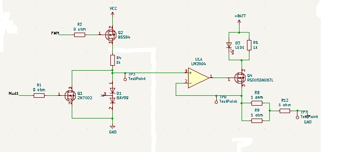

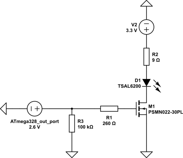

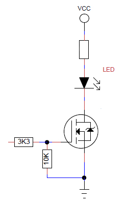

Ich habe gerade folgende LED Steuerung zugespielt bekommen, das würde
schon mal den Wert des Widerstandes an der Basis senken. Das wäre ja
schonmal in die Richtung wie oben von euch empfohlen.
Und noch eine Frage, habt ihr eine Empfehlung für ein Oszilloskop? Habe
mal im Netz geschaut, die gibt es ja schon relativ günstig. Nur ich habe
keine Ahnung ob die ausreichend sind.
Danke!
> ja schonmal in die Richtung wie oben von euch empfohlen.
Dir fehlen noch die Grundlagen zu den Bauteilen, die Du verwenden
willst.
Die "zugespielte LED-Steuerung" verwendet einen MOSFET als
Schaltelement. Dieser wird durch die zwischen Gate und Source angelegte
Spannung gesteuert. Dein zuerst favorisierter SS8050 ist ein bipolarer
Transistor, der wird durch den Strom gesteuert, der von der Basis zum
Emitter fließt.
Dass man in beiden Fällen zum (schnellen) schalten hoher Ströme einen
eher kleinen Widerstand vor Gate bzw. Basis benutzt, hat jeweils einen
ganz unterschiedlichen Grund.
> weniger sind? Weil das würde erklären, warum die Reichweite
> so gering ist.
Exakt.

Alternativ: nimm die Schaltung mit dem MOSFET und rechne mit einer
Dioden-Durchfluss-Spannung von rund 2V. Da sind weniger Unsicherheiten
zu berücksichtigen.
von Rainer W. (rawi)
In der Schaltung ist gar keine Basis vorhanden.
https://de.wikipedia.org/wiki/Metall-Oxid-Halbleiter-Feldeffekttransistor
So ein MOSFET wird über die Spannung gesteuert, d.h. R1 bestimmt
(zusammen mit dem Innenwiderstand deiner Ansteuerung) nur die
Umschaltgeschwindigkeit, hat aber mit dem Strom im geschalteten Zustand
nichts zu tun, weil dann durch den Widerstand R1 sowieso kein Strom
fließen kann. Das Gate ist isoliert.
Das ist für die IR-LED knapp am Tod und Dein S8050 ist mit max. 700mA
spezifiziert. Die LED kann 200mA bei 10kHz mit 50% Einschaltdauer.
Kalkuliere Deinen Aufbau nicht über 300mA.
> Heißt also ich muss den 10k gegen einen kleineren tauschen oder?
> Soll ich den von Wulf empfohlenen 220 Ohm nutzen?
Die 220 Ohm habe ich benannt, an einem Uno mit 5 Volt ergeben die knapp
20 mA Basisstrom. Nicht palawern, testen!
Dann musst Du mal Grundlagen nachlesen, Dein NPN-Transistor ist ein
STROMverstärker.
> Emitter fließt.
Ja, also auch am FET 220 Ohm rein.
Diese "zugespielte LED-Steuerung" ist wackelig, mit 2,6V am Port geht
der FET nicht sauber auf und mit 3V3 Versorgung wird's auch an der LED
eng. Wenn er diese an 5 Volt betreibt, passt das. Weiter vorne hat er
einen FET      IRLB8721 verlinkt, der würde auch passen.
> zu berücksichtigen.
2 V reicht nicht, die Datenblätter TSAL6xxx nennen typ 2,2 / max 3 Volt.
Mit 8,2 Ohm (Normwert) an 5V-Versorgung passt das. Dicht vor dem
Widerstand gehört noch ein Elko an die 5 Volt, dessen Minus nahe an
Sourde des FET. Über den Daumen 100..470 µF.
Manfred P. schrieb:
Die LED wird mit 38kHz betrieben und die Einschaltdauer beträgt 26
Mikrosekunden.
> STROMverstärker.
Das hat mein Matheprofessor vor 30 Jahren in der mündlichen Prüfung auch
zu mir gesagt. :-)
>> zu berücksichtigen.
Ich werde das testen.
Vielen Dank für die Hilfe.
Ich werde zusätzlich noch folgende Schaltung testen, weil die soll
sicherer/schonender für die IRLED sein. Und den folgenden Code habe ich
geschrieben.
// LTTO set up
#define EI_ARDUINO_INTERRUPTED_PIN // This tells the ISR routine which was the last Pin that changed
#include <EnableInterrupt.h> // This is required for the LTTO libary to work. https://github.com/GreyGnome/EnableInterrupt
#include <LTTO.h> // This is the LTTO library
LTTO ltto;
const byte PWM_Pin = 5;
const byte DATA_Pin = 6;
// Variables for transmission
byte teamID = 1;
byte playerID = 4;
byte shotStrength = 1;
void setup() {
pinMode(PWM_Pin, OUTPUT);
pinMode(DATA_Pin, OUTPUT);
void loop() {
SendData(teamID, playerID, shotStrength);
delay(5000); // Example: Wait for 5 seconds between transmissions
void SendData(byte teamID, byte playerID, byte shotStrength) {
// Encode the data as bit sequences
22
byte dataToSend = (teamID << 5) | (playerID << 1) | (shotStrength >> 1);
23
// Send the data over the DATA_Pin
24
for (int i = 0; i < 8; i++) {
25
if (dataToSend & (1 << (7 - i))) {
26
digitalWrite(DATA_Pin, HIGH);
27
} else {
28
digitalWrite(DATA_Pin, LOW);
29
30
// Send a pulse signal on IR_LED_Pin during data transmission
31
tone(PWM_Pin, 38000);
32
delayMicroseconds(13); // Hold the data pin for a certain period
33
noTone(PWM_Pin);
34
35
36
Mal sehen ob ich damit dann weiter komme.
Hier die Schaltung zum code.
Vdrv = 7,2V
I/01=PWM_Pin
I/02=DATA_Pin

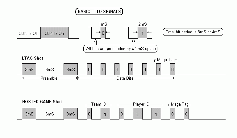

Hier ein Auszug daraus.
3ms On, 6ms Off, 3ms (preamble) followed by 7 bits spaced apart by 2ms.
One is represented by 2ms, zero is 1ms * In regular lazertag mode, the
player and team bits are zero, but the last two bits signify how
powerful the blast is.* for this example, we show a shot that does one
damage and one that does 4 (max).
Kannst Du noch schwachsinnigere Schaltungen finden anstatt die zuvor
gegebenen Hinweise zu verarbeiten?
Chris V. schrieb:
> Dirk schrieb:
>> Das Geheimnis liegt in der LTTO Bibliohek, das die LED so ausgereizt
>> werden kann.
> Wenn das so ist, warum benutzt Du die dann nicht sondern schreibst Deine
> eigenen seltsamen PulseIR() Funktionen?
Er sollte nur zeigen das die LED gepulst wird und ich benutze den LTTO
Code.
> Ich würde Dir empfehlen, einfach irgend einen fertigen kompletten
> Bauvorschlag für etwas mit mehr Reichweite stumpf nachzubauen. Es
> scheint ja so, als gäbe es in der Community ein paar Leute, die sich mit
> sowas befassen.
Genau das ist leider das Problem, die ganzen gezeigten Bauvorschläge
sind aus der Community und funktionieren ja leider nicht.
Ich gehe jetzt zurück auf Anfang und baue genau einen Plan stumpf nach,
der angeblich funktionieren soll. Ich habe diesen nicht genommen, da er
mir zu aufwendig erschien. Habe den Schaltplan mal angehangen,
vielleicht würdet ihr ja mal darüber schauen und sagen ob das wirklich
funktioniert.
Ich danke auf jeden Fall für Deine sehr ausführlichen Erklärungen.
> funktioniert.
An PWM werden die 38kHz erzeugt und Mod1 moduliert die Daten.
Die Batteriespannung beträgt 7,2Volt.
Der Code ist ein modifizierter LTTO code.

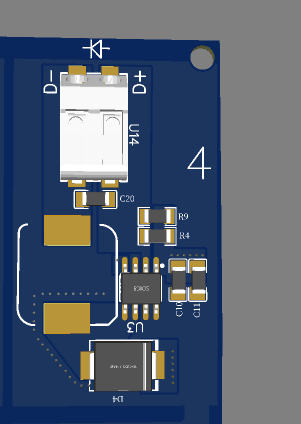

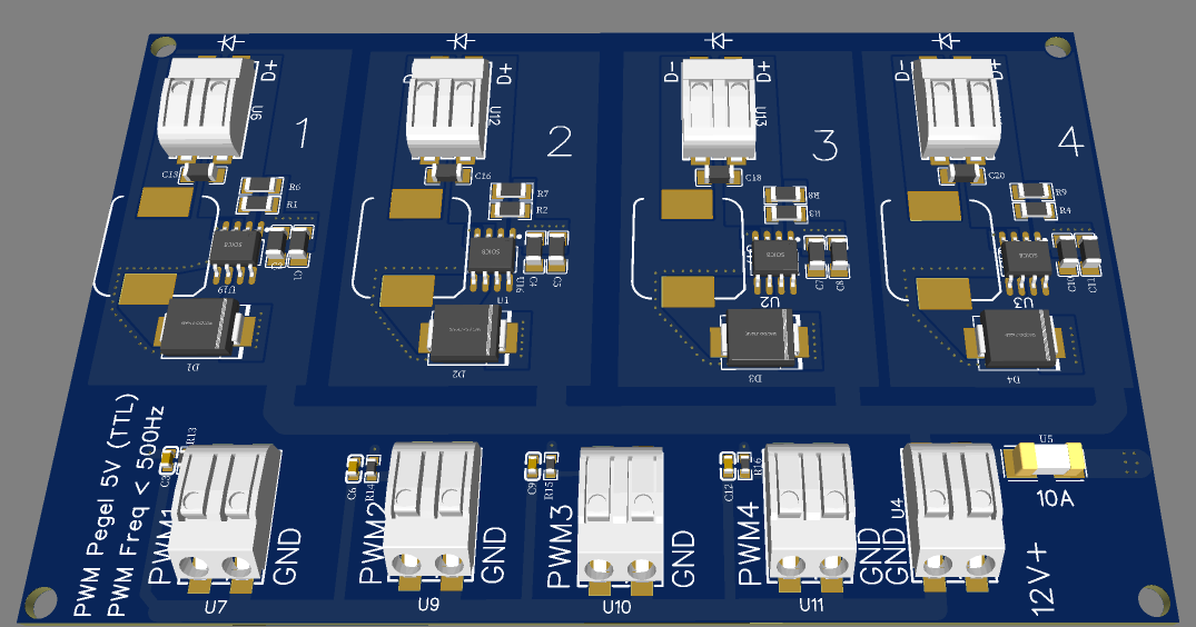

von Michael M. (michael89)
Hallo Zusammen,
will mal ne ganz andere Technik im Raum werden. Die Vorbeschaltung hab
ich hier aus den Forum, sollte dann ja wohl machen was se soll.
Das andere ist ein Stromtreiber für die LED.
Sieht erst nach "viel" aus, aber wenn man sich erstmal mit den
Beschäftigt hat, ist es auch kein "Hexenwerk" mehr.
Sind auf jeden Fall effizienter und da du eh ne Platine herstellen
willst, kannst es auch "ordentlich" machen ;)
Michael
Hallo Michael,
ich danke Dir vielmals für Deine Erklärung bzw. für dein Schaltbild. Da
ich ja absoluter Anfänger bin, hast Du noch weitere Informationen für
mich? Z.B. welche Spannung liegt bei VCC an, sind R1 und R6 für die
ankommmenden A an der LED zuständig?
Dirk

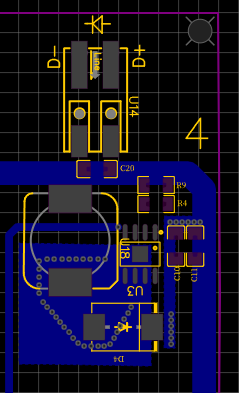

Hallo Dirk,
Hier das Datenblatt.
https://www.lcsc.com/datasheet/lcsc_datasheet_1811151536_Diodes-Incorporated-PAM2863ECR_C80312.pdf
Dirk schrieb:
> welche Spannung liegt bei VCC an ?
Geht drum wie viel LED du in Reihe Schaltest. Vcc geht von 4.5V bis 40V
bei max. 2A
Bei einer LED ist alles okay zwischen 5-12V (Pi x Daumen ;) )
Dirk schrieb:
> sind R1 und R6 für die ankommmenden A an der LED zuständig?
Nein die beiden bilden RS (Resistor shunt) wollte auf 2A und laut Formel
brauch ich da 0.05Ohm und bei 2A dachte wär besser auf zwei Widerstande
auf zu teilen.
Dirk schrieb:
> Und noch weitere Fragen, sorry. Sind die Kondensatoren alle Aluminum
> Electrolytic Capacitors oder sind das Tantalum Capacitors?
Nein ganz normale Keramik.
Dirk schrieb:
> Was heißt bei C3 "do not place", soll ich den weglassen oder was ist
> damit gemeint?
Damit hatte ich nur rumexperimentiert. Hab mit verschiedenen RC-Pässe
versucht den DIM Eingang zu bespielen ob das unterschiede macht.
Hab mal die ganze Platine mit gepostet. Da sieht man den RC neben den
Terminal für das PWM Signal.
Wo ich das U14 (Klemmterminal) hab. ist dann deine LED direkt auf der
Platine. Meine LED ist über ein Kabel in ein Produkt eingebaut. Daher
das Terminal.
Hoffe das beantwortet erstmal ein Teil deiner Fragen ;)
p.s habe damit eine Power LED Rot , Grün , Blau , Weiß mit jeweils 2A
betrieben. Das wirst du nicht brauchen. Dir reicht ein Treiber, must
halt RS, Spule etc. für deine zwecke anpassen.
Wollte dir damit eigl. nur ne Schaltungsalternative zum Mosfet Treiber
zeigen.
In hochwertigen Produkten ist meistens ein Stromtreiber für LED's
verbaut. Bei nicht so Hochwertige sehe ich oft Mosfet-Treiber
p.s.s guck dir mal den an.
https://www.led-stuebchen.de/download/PT4115E.pdf
Michael
Hallo Dirk,
Dirk schrieb:
> Vielen Dank, habe ich mir gerade angeschaut und habe wieder ein riesen
> Fragezeichen vr Augen. Ich glaube das ist alles zu kompliziert für mich.
Kein Problem, gerne.
Mosfet-Treiber sollte es auch tun ;).
und falls dein ganzer Lazertag Kram erstmal läuft. Kannst du ja die
zweite/dritte Version versuchen mit ein Stromtreiber zu realisieren.
Sonst dir noch viel Erfolg mit dein Projekt.
Es lässt sich zu jedem 'Problem' eine total unsinnige Schaltung finden.
Man (Du) muß verdammt ahnungsfrei sein, eine Stromquelle mit 38 kHz
modulieren zu wollen.
Weitere Details zu diesem Schwachsinn erspare ich mir.
ah jetzt wo du's sagst...upsi.. Der Dim-pin integriert quasi das PWM
Signal zu einem DC Wert (0-5V) der die Helligkeit vor gibt und schaltet
die LED ja nicht AN und AUS. Somit kommt am ende kein moduliertes Signal
raus, nur ein gedimmtes Licht.
Die Dimm Freq geht bis 50Khz. Würde das evtl gehen wenn man die
Bufferkondensatoren ziemlich klein wählt, den DIM Pin Floaten (immer
max.) lässt und die Betriebsspannug für das IC mit dem PWM+Daten
Betreibt. theoretisch ?
Michael
Ich habe jetzt die Hardware für diese Schaltung bestellt und werde diese
dann aufbauen.
Dein Plan ist sehr unübersichtlich gezeichnet, aber könnte klappen, wenn
der LM2904 schnell genug ist (Ich habe zu wenig Erfahrung, um das AdHoc
einzuschätzen). Wo stammt die Schaltung her? Hast Du glaubhafte Belege
dafür, dass damit schon funktionierende Sender mit hoher Reichweite
gebaut wurden?
Ich würde noch einen 47k Pulldown an TP3 spendieren. Wenn Q1 und Q2
sperren, floatet sonst der Eingang des Oprerationsverstärkers. Außerdem
bitte daran denken, den Q2 invertiert anzusteuern.
Und bitte mach Dich nochmal schlau zum Puls-Pausenverhältnis des
Sendesignals! Siehe z.B. die ersten zwei Sätze unter "Timing und
Bitcodierung" von hier:
https://www.opendcc.de/info/rc5/rc5.html
Je höher Du den Strom durch die IR-Diode treiben willst, desto kleiner
muss das Puls-Pausenverhältnis sein, damit die Diode das überlebt. Du
brauchst noch ein deutlich kleineres Verhältnis als die dort erwähnten
1:3. Alles, was Du bisher hier gezeigt hast, legte den Schluss nahe,
dass Du 1:1 benutzt.
Abschließend ist Dein bisher hier gezeigter Arduino-Code durchgängig
Murks. Du schriebst allerdings auch, der sollte sowieso nur
verdeutlichen, dass Du die LED pulsen willst, und Du eigentlich was
anderes benutzt.

Sorry dafür, aber das ist mein zweiter oder dritter Schaltplan. Der
Schaltplan kommt aus einem Lazer Tag Forum und scheint mit der Einzige
zu sein der bisher funktioniert. Die anderen gezeigten, stammen zwar
auch daher aber immer mir dem Zusatz "so sieht das in etwa aus". Das ist
auch der Grund warum ich mich dann hier angemeldet habe, um
qualifizierte Hilfe zu erfahren.
Werde ich beachten, danke!
Die angehägte Bilddatei zeigt ein Datenpaket.
> anderes benutzt.

von Rahul D. (rahul)
> dann aufbauen.
Digitalsignale mit einem OPV "mischen"?
Ganz mein Humor.
Für sowas gibt es Logikgatter (oder man realisiert es in Software;
Gatter ist aber einfacher).
Dann muss man nur noch das Signal (per Transistor) verstärken.
Jede Infrarot-Fernbedienung arbeitet nach dem Prinzip.
Manchmal sind da schon auf die Aufgabe optimierte Chips drin.

Danke für den Hinweis mit diesem Suchbegriff. Bin jetz auch erstmal
fündig geworden und versuche es mit einer Konstantstromquelle für LEDs
die ich mit dem Arduino ansteuern kann. Das ist für mich als Laie die
sinnvollste Art die LED anzusteuern. Warum das Rad neu erfinden.
https://www.led-genial.de/Konstantstromquelle-fuer-LEDs-8-32V-IN-0-30V-OUT-700-1000mA

Hilft folgendes weiter? Weil ich habe leider nichts anderes
hineinzoomendes gefunden. Ich suche aber weiter, ob ich was finde.
Carrier Frequency - The LTTO's IR carrier frequency is 38KHz, whereas
the MilesTag carrier is 40KHz.  The MilesTag system can generate a 38KHz
carrier when it is in LTTO mode.  Though I did not have to change out
the 40KHz TSOP receivers on the MilesTag systems since the 38KHz signals
are close enough that everything works perfectly as it is.  (It will
work the other way around too; you can use the 38KHz TSOPs in MilesTag
mode.)
Signal Format - The shot signal transmitted by the LTTO system consists
of a "preamble" followed by a series of "data bits".  So far, all of the
"shot" signals I have tested use the same preamble; 3mS Carrier On / 6mS
Carrier Off / 3mS carrier On (3/6/3).  Each of the shot signals also
contain 7 data bits which are used a little differently depending on the
type of game.
MegaTags - The MegaTag bits are basically the LTTO's version of Hit
Points.  Some LTTO devices can transmit tags with values between 1 and 4
tags, where the "normal" shot is 1 tag.  For MilesTag systems that are
set to 100 Health Points, the LTTO tags should be probably be scaled so
that each tag is worth 10 Hit Points.

> Ich habe mir ein gebrauchtes Oszilloskop gekauft, auf diese Weise möchte
> ich die Pulsbreite des PWM-Signals auf dem Oszilloskop überprüfen
Uii! Ich bin ehrlich beeindruckt! Und auch ein wenig erleichtert, weil
es damit sehr viel einfacher wird, die Schaltung mit dem LM2904
Schrittweise in Betrieb zu nehmen.
> und sicherstellen, dass sie den gewünschten Wert von 100 μs
> entspricht.
> Die TSAL6100 hat eine Forward Voltage von 2.2 V bis maximal 3.0V mit I F
> = 1 A, bei t p = 100 μs.
Sehr schön. Die 100µs tauchen in dem Zusammenhang mehrfach im Datenblatt
auf. Leider hast Du bei all dem aber anscheinend aus den Augen verloren,
dass Du ja eigentlich eine Frequenz von 38kHz erzeugen möchtest. Magst
Du nochmal überdenken, ob der gewünschte Wert der Pulslänge dann
wirklich 100µs sein sollte?
Dirk schrieb:
> Heißt
> eigentlich für mich, ich muß den Code unbedingt so programmieren das die
> LED genügend Pausendauer hat.
Klingt gut! :)
Die Länge eines einzelnen Pulses und die Länge der Pause zwischen den
Pulsen könntest Du auch schon ausrechnen. Dafür lohnt es sich, Fig. 3
aus dem Datenblatt der TSAL6100 genauer anzuschauen.
> Ich baue jetzt erstmal die obige
> Schaltung auf und versuche mich dann mit dem Oszilloskop an das
> entsprechende Endergebnis ran zu tasten.
Guter Plan. Wenn Du für diese Versuche die IR-LED erstmal durch einen
dicken Widerstand mit ca. 2 Ohm ersetzt, kannst Du auch erstmal
gefahrlos invertierte Signale, zu lange Impulszeiten etc. anlegen. Erst
wenn das Oszilloskop das zeigt, was Du haben willst, den dicken
Widerstand wieder gegen die LED tauschen.
