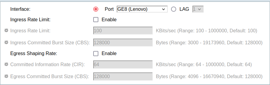

von (prx) A. K. (prx)
Motopick schrieb:
> Das begrenzt die Bandbreite nur mittelbar, und auf eine ganz
> schlecht berechenbare Art. Begrenzt wird die Anzahl der Pakete.
Sicher? Hier der Cisco SG250-08.
Motopick schrieb:
> Der einfache "Rate Limiter" wirkt auf die Paketrate per Zeiteinheit.
> Was ihm ja auch seinen Namen eingebracht hat.
Eine "Rate" kommt auch in Bitrate vor. :)
Dass die Bits im Frame nicht langsamer als die Interface-Rate sein
können, liegt auf der Hand. Kontinuierlich gedrosseltes Ethernet gibts
nicht ausserhalb der Interface-Raten.
Also kann nur zwischen Frames gebremst werden. Aber was spricht dagegen,
dass er auf die transportierten Bits pro Zeit reagiert, statt auf die
Frames pro Zeit? Zählen tut er die Bits sowieso, denn das muss er für
die Statistik.

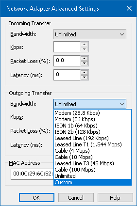

von Irgend W. (Firma: egal) (irgendwer)
Das ganze in eine virtuelle Umgebung verlagern. z.B. VMware kann bei den
Einstellungen für die virtuelle LAN-Karte zwischen Host und Client recht
detailliert eingestellt werden und ist nicht an die "üblichen Stufen"
der Hardware gebunden.
