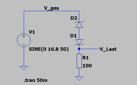

von Rainer W. (rawi)
Michael B. schrieb:
> Blöderweise aber asymmetrisch, in einer Richtung Zenerspannung, in der
> anderen leitend.
Hast du dir schon mal geguckt, was passiert, wenn du zwei Z-Dioden
antiseriell schaltest. Dann ist die Kennlinie wunderbar symmetrisch.

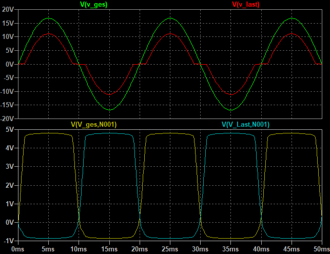

Michael B. schrieb:
> Im Gegensatz zu dir: offensichtlich.
Anscheinend hast du sie aber nicht verstanden.
Jede Z-Diode erzeugt einen Spannungsabfall auf einer der beiden
Halbwellen und der ist dann zusammen für jede der beide Halbwellen
gleich (unteres Diagramm, N001 liegt zwischen den Dioden).
Aber das Thema Wechselspannung hat sich möglicherweise ja inzwischen
sowieso erledigt.
