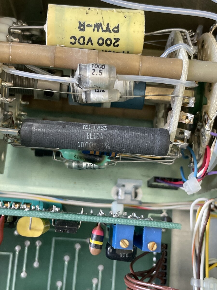

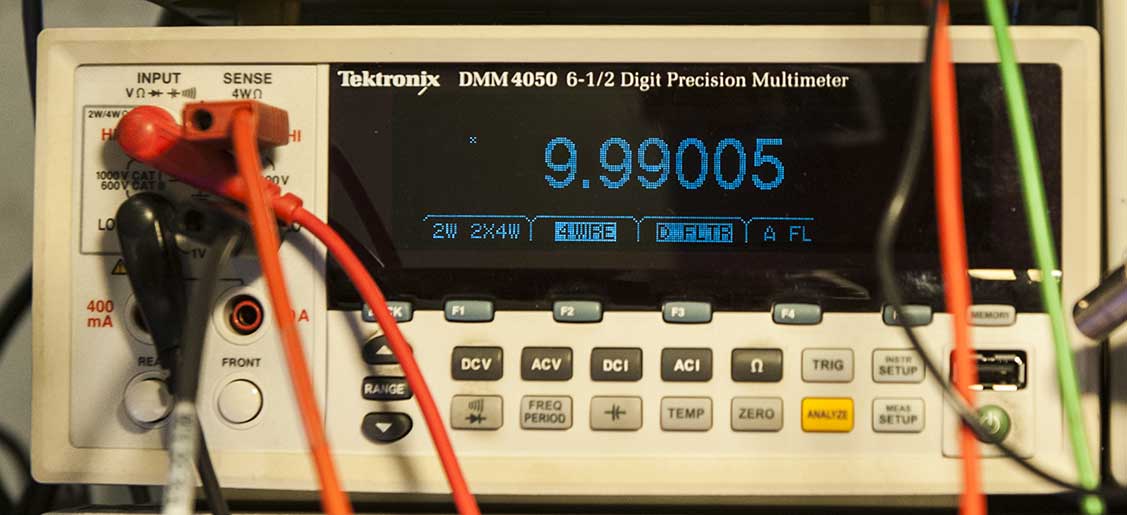

Moin zusammen,
ich suche für die Reparatur eines Keithley 616 einen relativ speziellen
(Leistungs-) Widerstand:

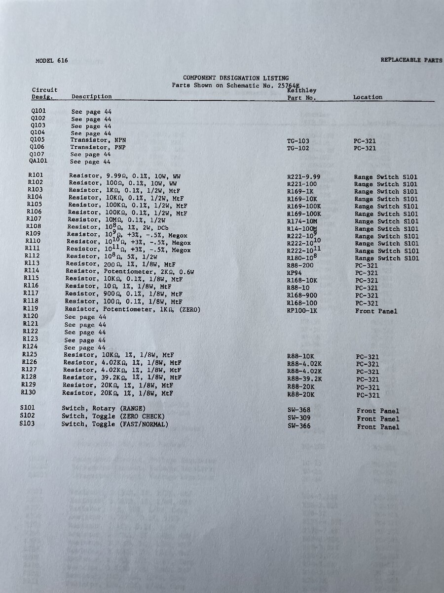

Tel Labs 9.99 Ohm mit 10W und 0.1% Toleranz
In der Liste als R101 aufgeführt.
Hat jemand eventuell noch so ein Schlachtergerät rumliegen? Im Internet
hab ich leider keinen gefunden.
Anbei ein paar Bilder. Der gesuchte Widerstand selbst ist leider nicht
mehr vorhanden, sieht aber genauso aus wie sein 100Ohm Nachbar den man
auf dem Bild sieht...
Danke euch!

von Michael B. (laberkopp)
Ein bisschen basteln wird doch wohl erlaubt sein, zumal der
Originalwiderstand gar keine Kelvin-Connection hat.
https://www.distrelec.de/de/smd-widerstand-10w-10ohm-isabellenhuette-h2-10r0-f1-k2/p/30219828
und 10k 1% parallel.

10R 10W 1% TK20 für 2,71 nehmen und notfalls vor dem paralleltrimmen 0R1
vorschalten.
https://www.digikey.de/de/products/detail/vishay-dale/RS01010R00FE73/1166361
Wenn er nur wenig zu niedrig ist, 1000h mit 10V betreiben, der wird
bestimmt hochohmiger.
Man kann auch Sandpapier zum hochtrimmen nehmen, dann hat er aber blanke
Stellen, die oxidieren könnten.

Nimm einen 10 Ohm Widerstand entsprechender Genauigkeit und schalte
diesem einen 10kOhm widerstand parallel. Passende Widerstände mit
10 Ohm dürften wesentlich einfacher erhältlich sein als 9,99 Ohm.

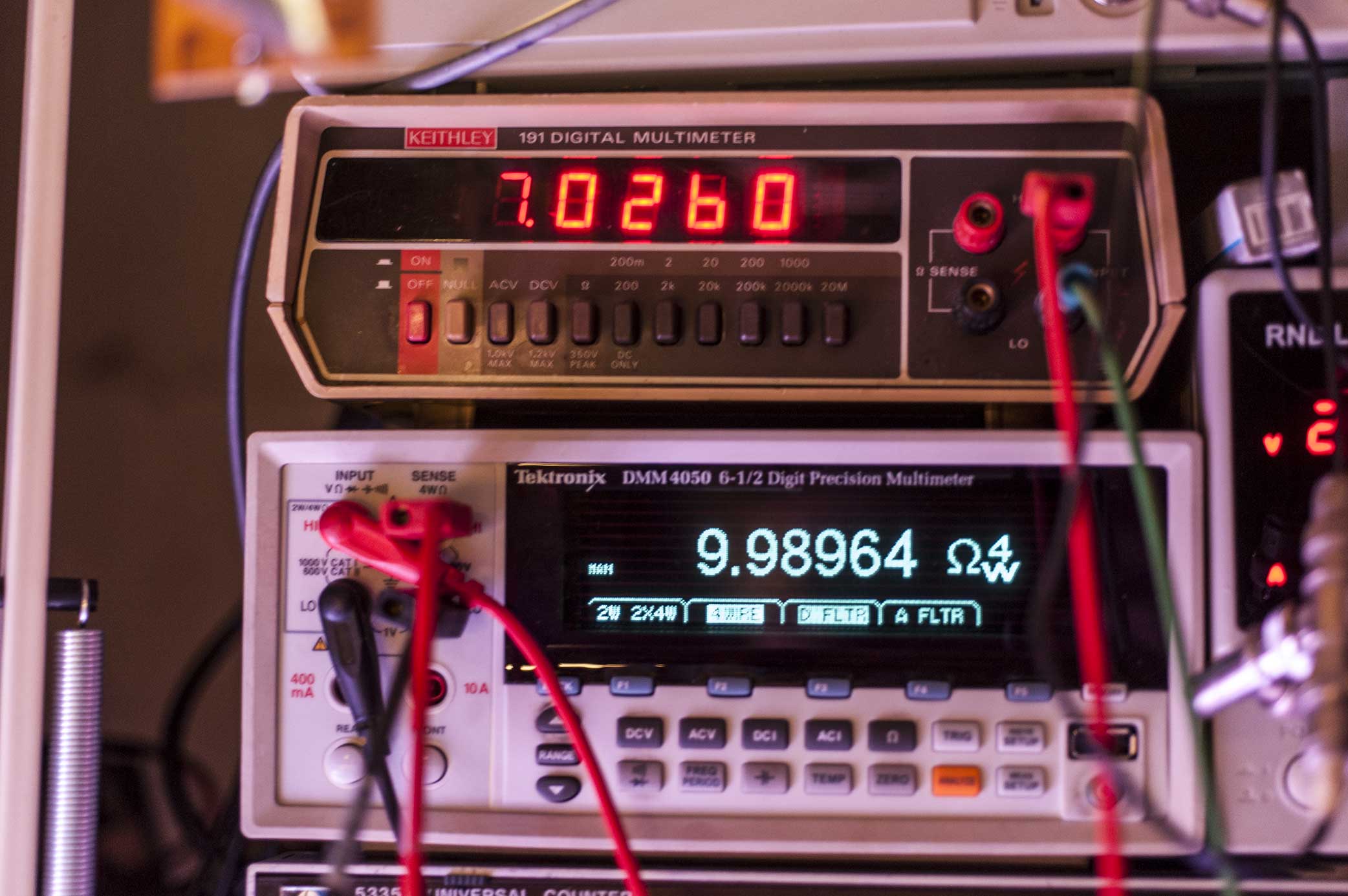

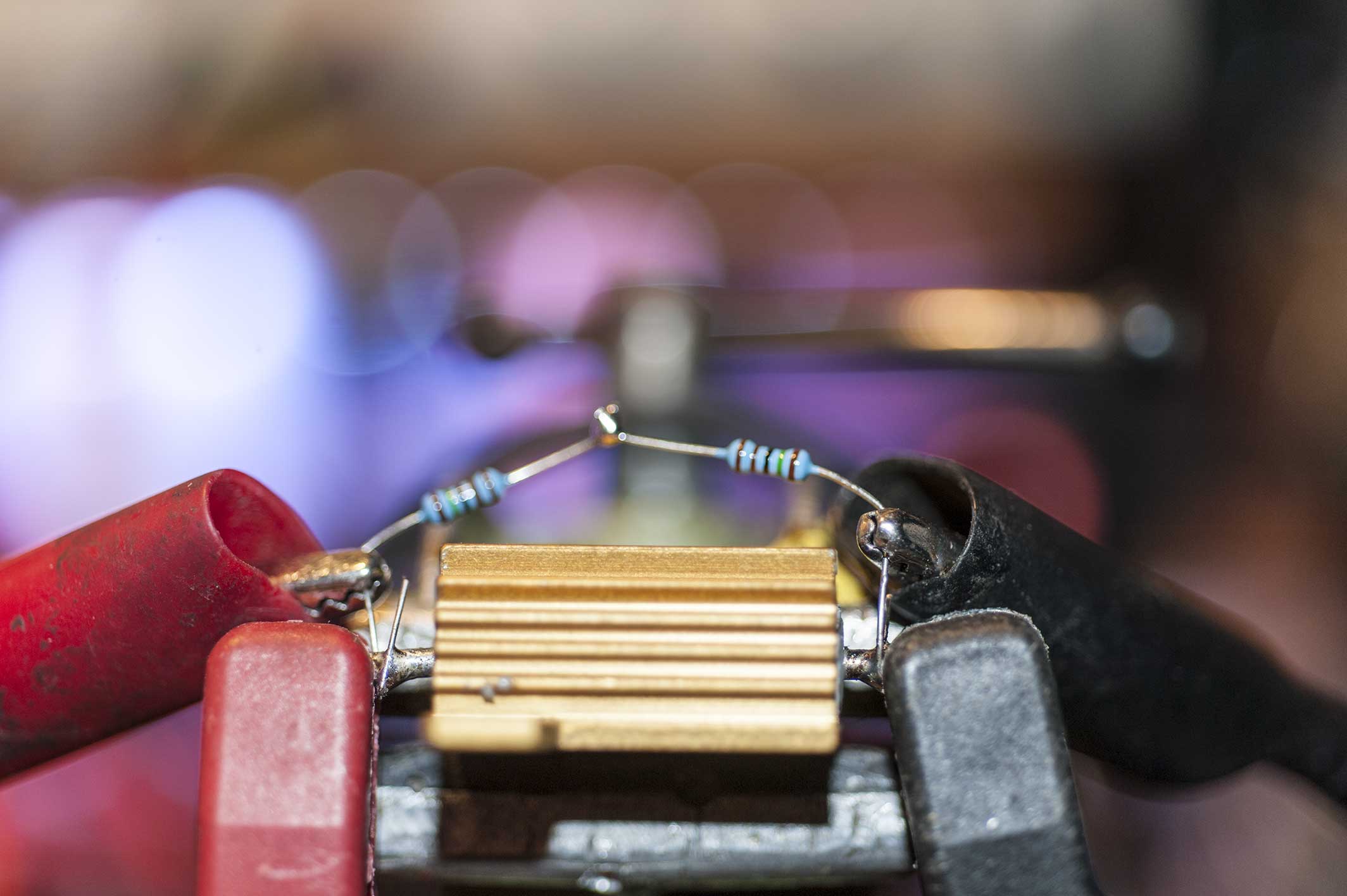

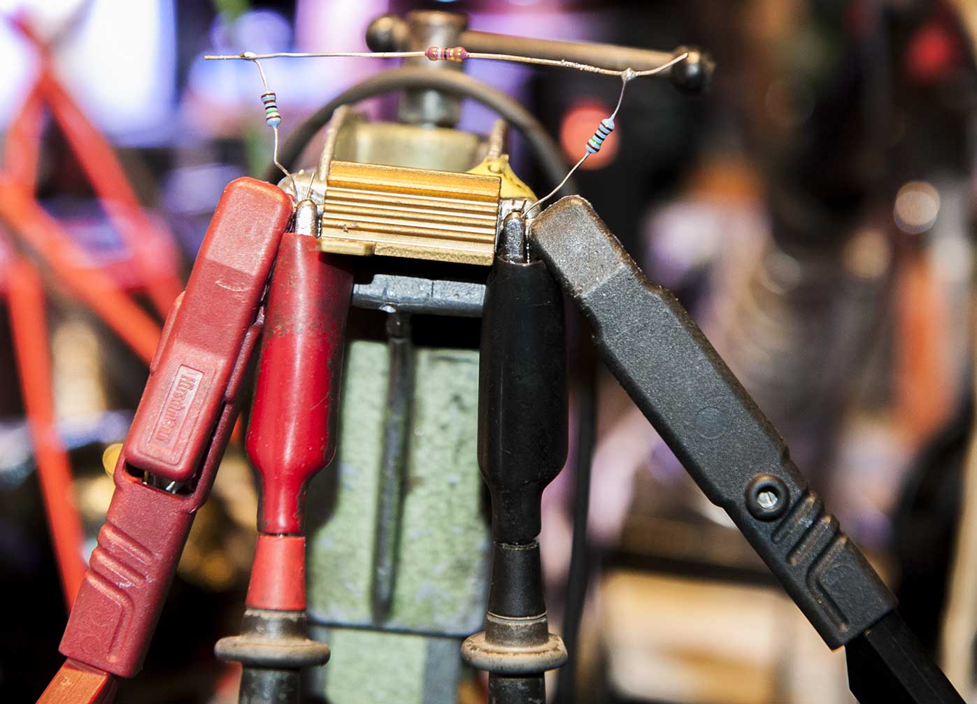

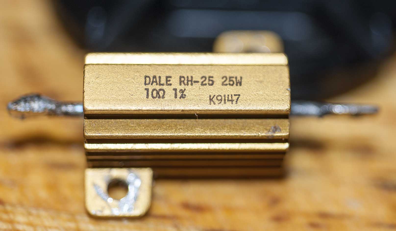

... habe das mal mit einem DALE-RH-25-25Watt-10Ω-1% ausprobiert. Der
DALE hat 10.02334Ω und damit kann man einen Parllelwert berechnen. Der
gesuchte Wert ist dann 3003.39Ω. 2 x 1.5kΩ in Reihe.
Der Gesamt-Widerstand hat somit 9.98964Ω, also schon recht nahe drann.
Gruß Horst
von Horst O. (obelix2007)
Horst O. schrieb:
> recht nahe drann
... wenn man die Prallel-Widerstände noch etwas sorgfältiger aussucht,
kommt man noch näher an die ben. 9.99Ω
Gruß Horst

Wobei es ja eigentlich wurscht ist, weil 0,1% ist von 9,98 bis 10Ohm,
und neu kalibrieren muß er ja sowieso.

Ich habe einen garantiert gealterten Dale RS-10 (=10W) mit 10 R, der
genauso wie der Tellab auf dem Bild aussieht, aber leider nur 1%.
Milliohmmeter mit 0,5% Genauigkeit meint bei 4-Leiter-Messung 10,01 R.
Knapp daneben. ;) Dafür hat er einen TK 20.
Den krummen Wert hat man damals doch bloß rausgesucht, weil er keinen
Aufpreis gekostet hat. Da spielen ja wirklich Alterungsstabilität und
fast der TK eine größere Rolle. Und der Kontaktwiderstand des
Drehschalters. 50-Ohm-Abschlußwiderstände haben doch auch wahlweise 51
oder 49,9R, je nachdem zu welcher E-Reihe sich der Controller
durchringen konnte.

Edit: Beim verrückten Australier hat jemand Detailfotos vom Inneren
gemacht.
https://www.eevblog.com/forum/testgear/keithley-616-teardown/
Die Stelle ist bezüglich Verschmutzungen recht heikel, weil die
Widerstände nach "links" im Bild in Teflonhülsen verschwinden. Der Ruß
auf dem grünen Widerstand gehört da also definitiv nicht hin.
