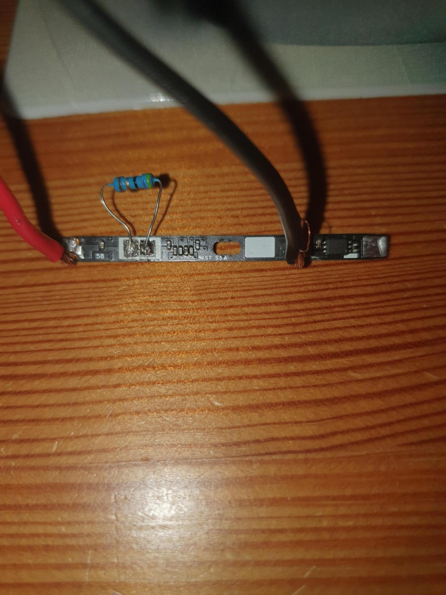

Ich würde gerne mein altes Samsung Galaxy S4 ohne Akku über ein Netzteil betreiben. (Weil ich es an meinen 3D Drucker mit Oktoprint ranhängen möchte) Dazu habe ich vorsichtig das BMS aus dem Akku ausgebaut und an den beiden Anschlüssen wo vorher Plus und Minus des Akkus war die Anschlüsse für meine Stromversorgung angelötet. Jetzt kommt es zu folgendem skurrilen Problem: Wenn ich die Stromversorgung zuerst an das BMS ranhänge und dann gegen die 4 PINs des Handys drücke funktioniert alles einwandfrei und ich kann das Gerät starten und benutzen. Wenn ich jedoch zuerst das BMS mit den 4 PINs des Handys verbinde und dann erst die Spannung der Stromversorgung einschalte kann ich das Gerät nicht starten. (Auf dem Akku war außerdem noch eine NFC Antenne, die ich nicht retten konnte. Wie im Bild zu sehen habe ich an die NFC-Anschlüsse einen Widerstand gelötet. Das hat jedoch keinen Einfluss gehabt. Den Widerstand könnte ich auch einfach weglassen.) Hat jemand von euch eine Idee, wie man das Handy so austrickst, dass man keinen Akku mehr braucht? Soweit ich weiß sind die 4 PINs Plus, Minus, NFC-Antenne und ein Pin der über einen Widerstand die Akkukapazität feststellt.

Schlechter Kontakt oder der Widerstand im Handy passt nicht!
Der Pin stellt meist nicht die Akkukapazität fest, sondern ist oft ein NTC der Akkuüberhitzung beim Laden feststellen soll. Vielleich drückst du mit dem Daumen an den Kontakten und mit deinem Hautwiderstand stellt sich ein ladefreudiger Widerstand ein.

Ich weiß leider nicht genau welche Pins das sind, das beste was ich gefunden habe ist das hier: http://www.cpkb.org/wiki/Samsung_EB-F1A2KBU_battery_pinout
  1. und 3. sind auf jeden Fall GND und Vbat+ Wäre der NTC dann nicht auch in dem BMS enthalten? Das hatte ich nämlich gehofft. Einen schlechten Kontakt kann ich ausschließen. Habs jetzt auch schon oft genug ausprobiert, und es ist jedes Mal dasselbe haha :) Habe auch schon mit Heißklebe das ganze festgeklebt gehabt, also meine Finger sinds nicht. Das habe ich nämlich auch schon in Verdacht gehabt
Der NTC soll ja die Akkutemperatur messen. Schalte einfach mal 100 k vom 2. zum 1. Pin. Wenns damit nicht geht, dann vom 2. zum 3. Pin. Ein Nokia 6220classic fand das gut genug um von einem Netzteil zu starten. :) Wenn die 100 k zu gross sein sollten, koenntest du auch noch beide Varianten mit 47 k/220 k probieren.

#7644684
Jörg W. schrieb:
Wofür ein BMS, wenn gar kein Akku dran ist? Hast du mal probiert, ob es nicht auch direkt mit dem Netzteil startet?
Dann sollte er statt des Akkus aber wenigstens einen wirklich reichlich dimensionierten Elko dem Netzteil als "Akkuersatz" an die Seite stellen. Die NTs schaffen ueblicherweise die Impulsstroeme nicht allein.

Moderator Persönliche Seite #7644778
Das hat leider nicht funktioniert
OK, dann kommuniziert das Telefon wohl wirklich über I²C.
Du könntest natürlich noch versuchen, den Einfluss des BMS dadurch zu mindern, dass du den relevanten FET brückst. Da ist typisch einer fürs Laden und einer fürs Entladen antiseriell drauf.

Stefan schrieb:
[..] Wenn ich die Stromversorgung zuerst an das BMS ranhänge und dann gegen die 4 PINs des Handys drücke funktioniert alles einwandfrei und ich kann das Gerät starten und benutzen. Wenn ich jedoch zuerst das BMS mit den 4 PINs des Handys verbinde und dann erst die Spannung der Stromversorgung einschalte kann ich das Gerät nicht starten. [..]
Guck mal, ob die BMS in letztem Falle das Handy auch mit Spannung versorgt.
Vielleicht von Interesse: Ich habe mal bei meinem S4-Akku Widerstände gemessen:

#7674277
Gegenfrage: Sind die Drähte die vom Netzteil kommen auch genau da angelötet wo vorher der Akku dran war? Bei der richtigen Spannung "glaubt" jenes BMS der Akku wäre vorhanden und schaltet durch.
Ein Pin ist nämlich direkt zum Ausgang durchverbunden (meistens jedenfalls).
Es ist gut möglich dass die (auf dem Bild) äußeren beiden Pins die Richtigen sind - muss aber nicht...
