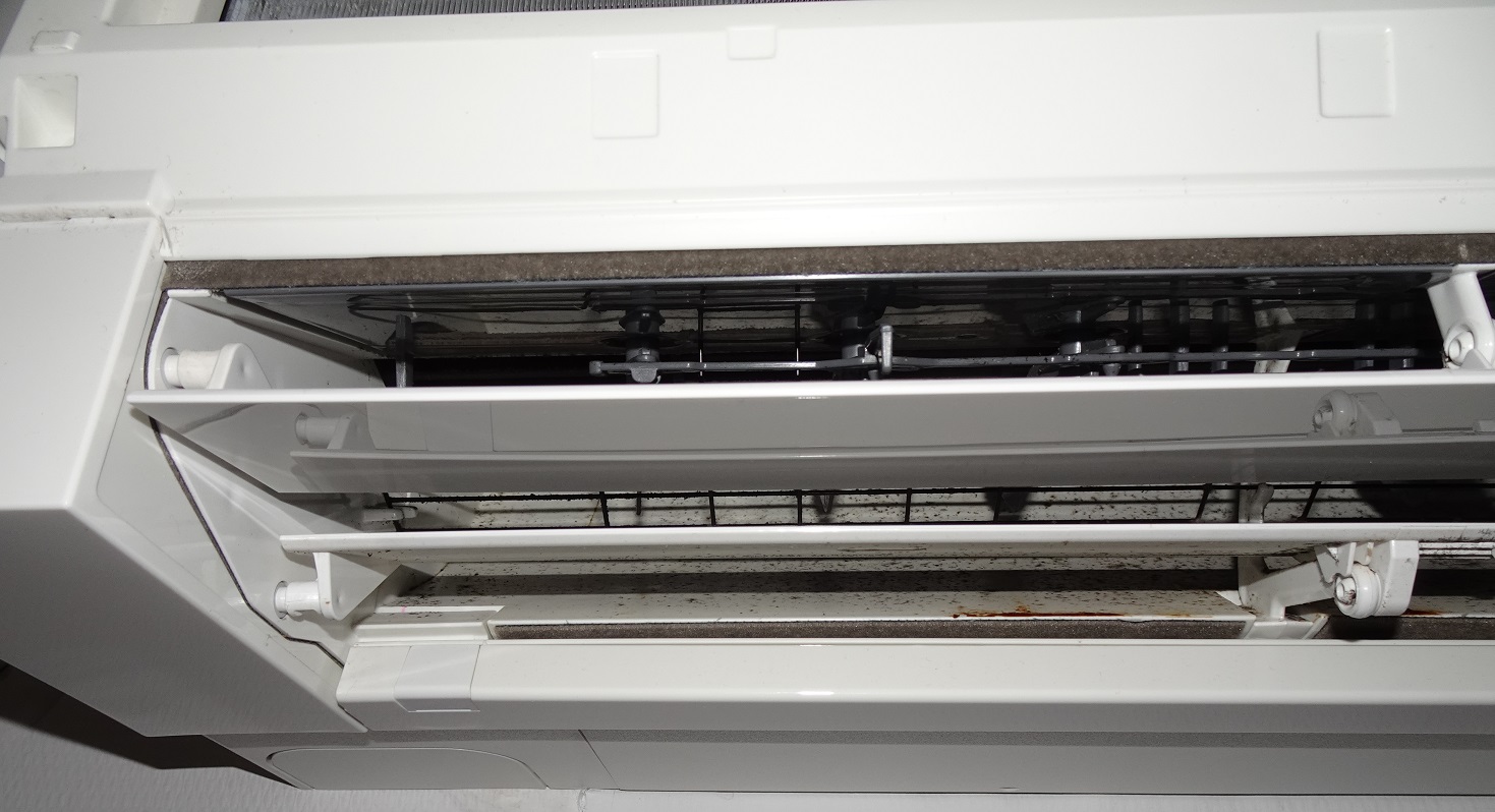

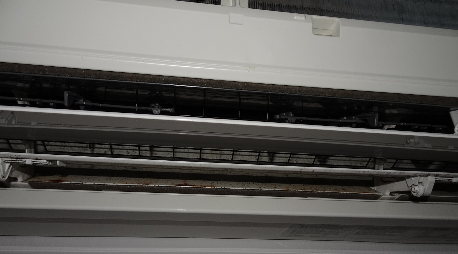

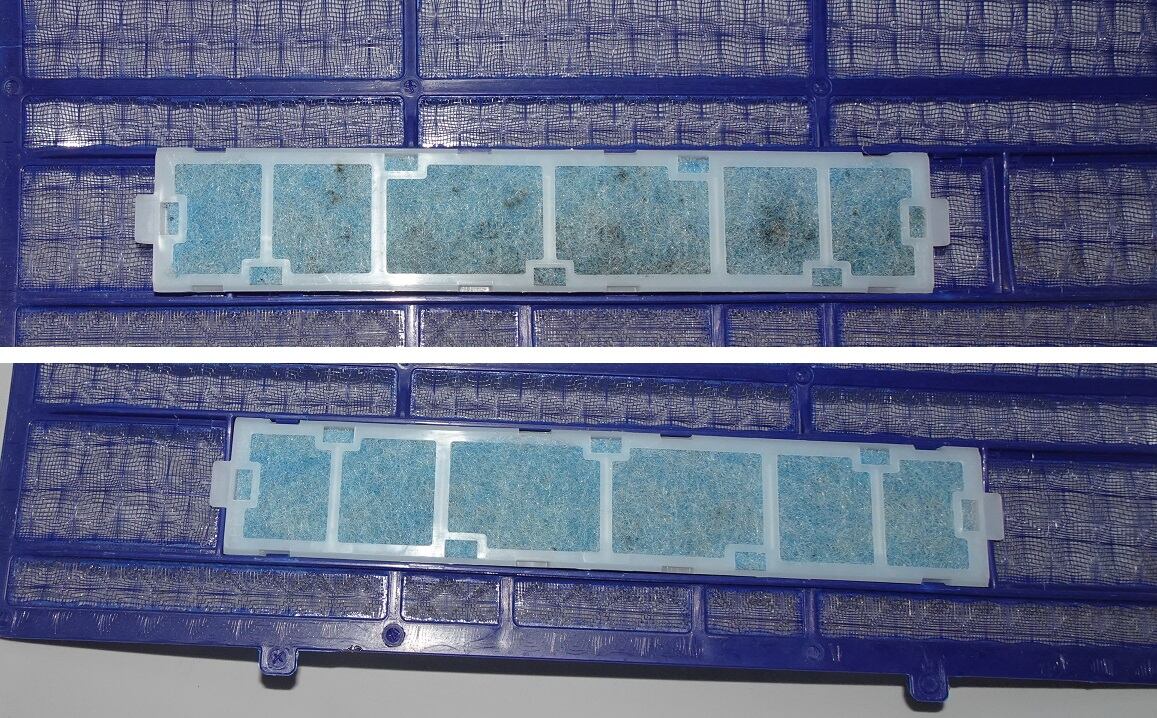

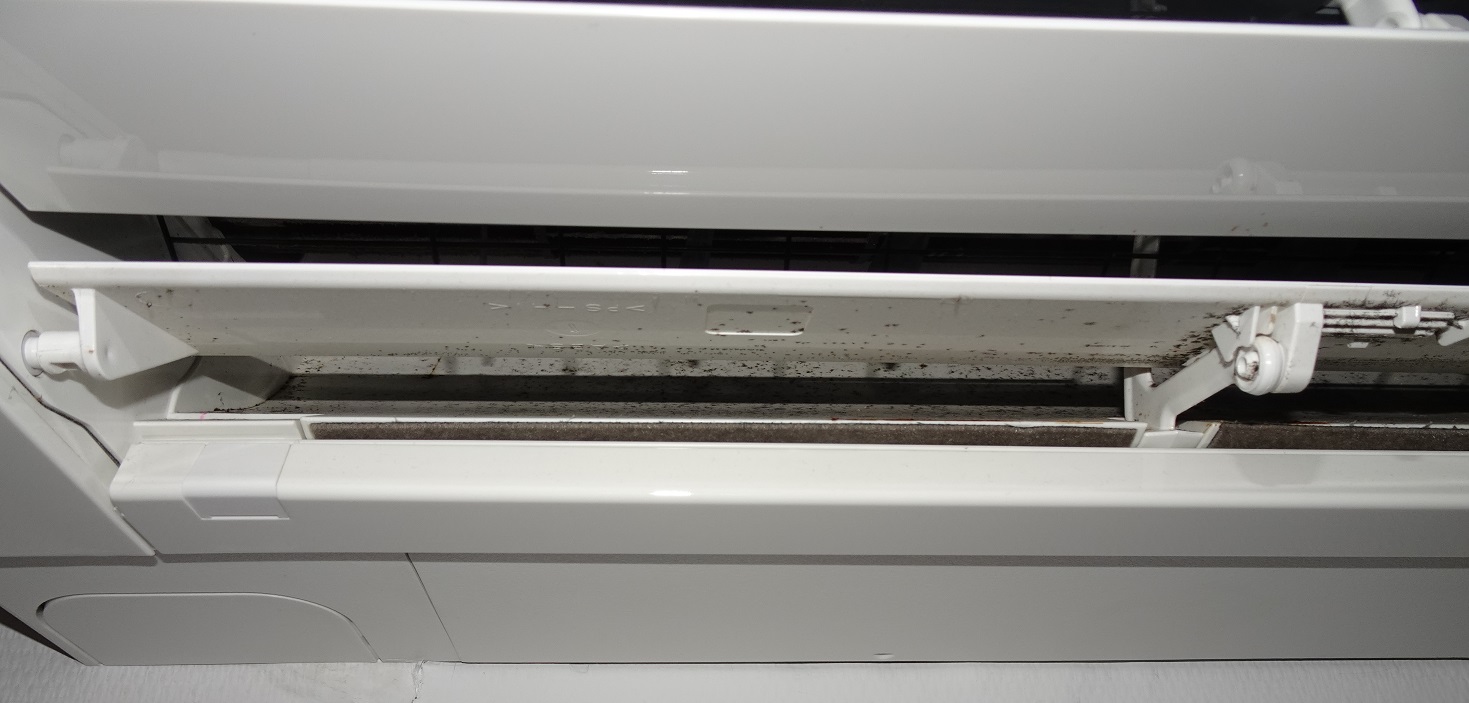

ich habe in den letzten 19 Jahren vier Split-Klimaanlagen in meinem Haus eingebaut. Eine davon hat nun im Luftauslasskanal des Innengerätes schwarze Flecken (siehe Bilder). Sie ist seit 2015 in Betrieb und hängt im Schlafzimmer. Ich habe sie nun gereinigt, so gut man eben hin kam. Aber an das Lüfterrad kommt man nicht so ohne Weiteres ran, man müsste es ausbauen. Im Wärmetauscher des Innengerätes sind keine solche Flecken, den besprühe ich meist 1 Mal im Jahr mit Klimaanlagen-Desinfektionsmittel.
Optisch sieht es aus, als ob es Schimmelflecken wären, daher traue ich mich nicht, sie in Betrieb zu nehmen, weil sie nicht zu 100% sauber bekommen habe. Die betroffene Klimaanlage ist am meisten eingeschaltet (wenn es warm ist, Abends und dann die ganze Nacht mit kleinster Lüfterstufe. In der Übergangszeit wird sie auch oft zum Heizen benutzt).
Kann das tatsächlich Schimmel sein? Falls es sich Schimmel bildet, müsste das doch eher im Wärmetauscher der Fall sein. Oder?

Warme Innenraumluft enthält viel Wasserdampf. Dieser Dampf befeuchtet alle kühleren Stellen.
Wo dadurch die relative Feuchte längere Zeit über 80% liegt schimmelt es.
Die Faustregel ist, im Winter keine Stelle im Innenraum kühler als 13°C werden zu lassen.
Im Sommer wird Kondensat (hoffentlich) im Wärmetauscher der Klimaanlage abgeschieden. Dennoch ist die ausströmende Luft immer noch relativ zu ihrer kalten Temperatur feucht. Wenn die Klimaanlage also durchläuft, wird im Sommer der Bereich von Wärmetauscher bis Ausströmer mehrere Monate in einer Umgebung mit über 80% Luftfeuchte liegen und schimmeln.
Es sei denn, die Luft würde nach dem im Sommer kühlenden Wärmetauscher und der Kondensatabscheidung wieder zügig und kontrolliert auf 75% relative Feuchte erwärmt ...

Das ist Definitiv Schimmel.
Vielleicht weniger durch verstopften Kondensatschlauch als vielmehr durch eine "Kleine Lüfterstufe" die Automatik oder Silentstufen sind Prädestiniert für sowas. Schreibt nur kein Hersteller in die Bedienungsanleitung.
Die Lüfterwalze möchte ich nicht sehen,die muss bestimmt auch raus und gereinigt werden.
Nur meine Erfahrungen aus 4 Jahren Service an Klima-und Kälteanlagen.
Und einmal Durchmessen was der Kältekreislauf an "Lebenszeichen" gibt wäre an der Stelle auch sinnvoll.
Nur um auszuschließen das sich eventuell auch ein KM-Mangel anschleicht.
Ach ja: Die Mitsubishi ist eine Gute Wahl ;) Nur mit dem Gitter vor der Walze muss man sich arrangieren,Kondensatwanne bekommt man Recht gut raus,und danach kommt man auch an die Walze ran. Walze ausbauen ohne Erfahrung würde ich abraten,da man zu leicht den Verdampfer beachädigt.

Und die Anlage nach dem Gebrauch der Kühlung in der reinen Lüftungsstufe nachlaufen lassen. Denn da wo Kondensat abgeschieden wird und abläuft isses feucht, und das muss schnellst möglich trocknen.

Richtige reinigung im eingebauten Zustand (nicht zaghaft) geht mit einem großen folienbeutel der aussenrum geklebt wird und dann der komplette luftweg mit schaumreiniger durchgesprüht wird. Das ist alles auf feuchtigkeitskontakt ausgelegt, es wird so lange reingesprüht, bis der schaum oben und unten rausquillt.
