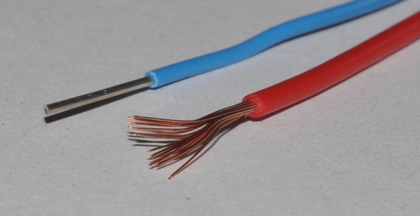

von Harald K. (kirnbichler)
Horst R. schrieb:
> so Litzen wie man bei Breadboards
> hat, also wirklich sehr dünn
Bei Breadboards verwendet man üblicherweise keine Litze, sondern Draht.
Litze besteht aus mehreren feinen Drähten mit einer gemeinsamen
Isolation um diese Drähte herum.
So etwas bekommt man ohne Hilfsmittel gar nicht in ein Breadboard rein.
https://www.der-moba.de/images/4/4b/Draht_und_Litze.jpg
Blau: Draht
Rot: Litze
Und was meinst Du jetzt?
