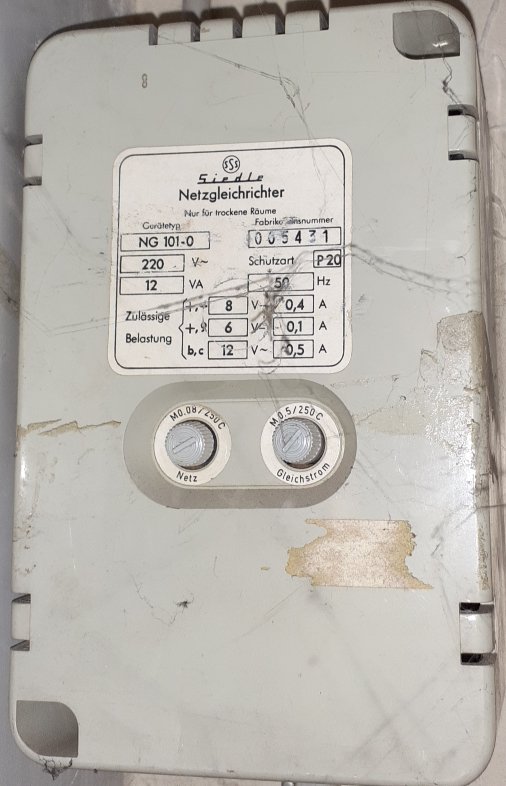

Im Verteiler ist ein Netzgerät mit Gleich und Wechselspannung, das mal
messen.

Ich beschäftige mich gerade auch mit einer Siedle Türsprechanlage aus
den 70er Jahren. Bei uns gibt es ein Netzgerät neben dem
Verteilerkasten, das über zwei Feinsicherungen verfügt, und Gleich- und
Wechselspannung herausgibt. Nach 50 Jahren Dauerbetrieb sind darin die
Elkos ausgetrocknet, und die Verständigung zwischen Tür und Wohnung ist
durch den überlagerten 100Hz Brumm sehr schwierig geworden.
Klingel und Türöffner hängen an der Wechselspannung, und falls neben der
Klingel auch der Türöffner nicht funktioniert würde ich diese
Sicherungen kontrollieren. Ansonsten habe ich festgestellt, dass die
blanken Drähte in der Türsprechanlage sehr stark angelaufen bzw.
korrodiert sind.

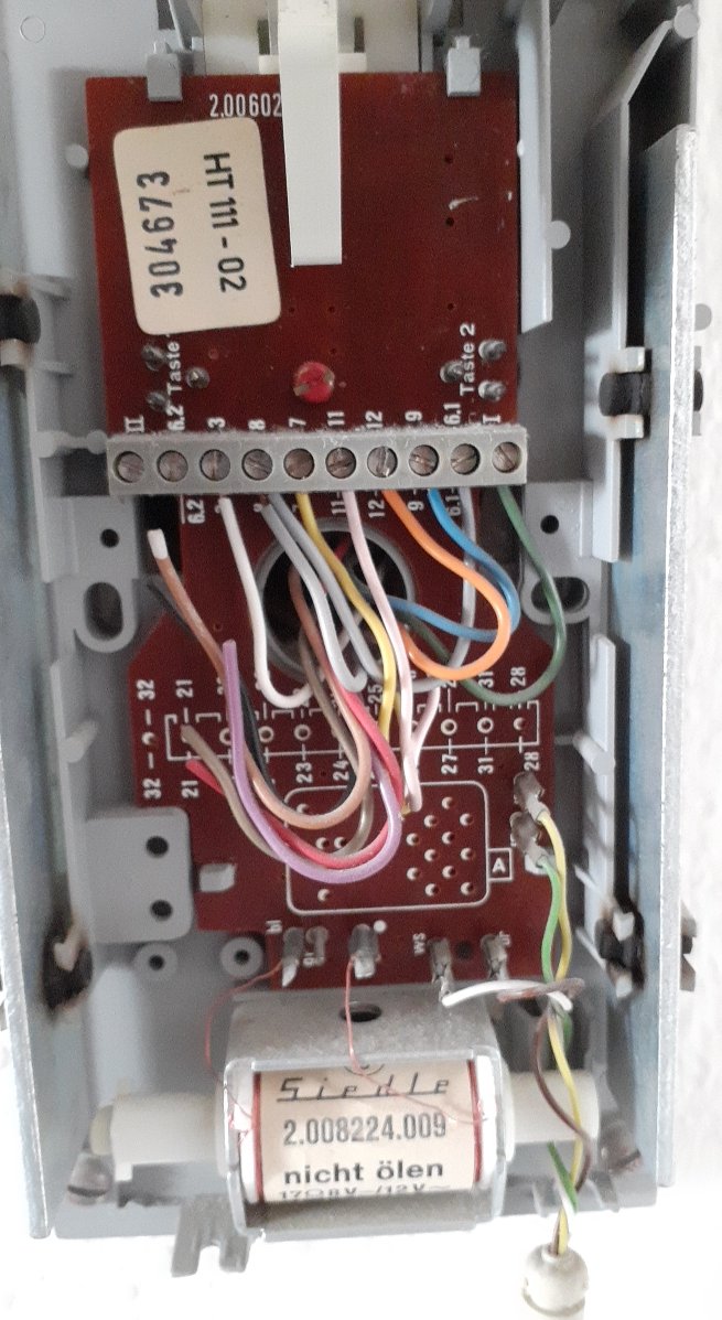

Ein Tipp noch zum Wandapparat. Bei meinem HT 111-02 ist das
Gehäuseoberteil oben eingehakt, und wird nur durch seitliche
Federklemmen gehalten. Zum Öffnen den Hörer abnehmen und das Oberteil
and der Unterseite nach vorne abziehen.
Hier gibt es noch einiges an Infos zu den alten Anlagen:
https://www.siedle.de/xs_db/DOKUMENT_DB/www/Planungs_und_Installationsrichtlinien/Werkblatt_P2_Ausgabe_1979.pdf
