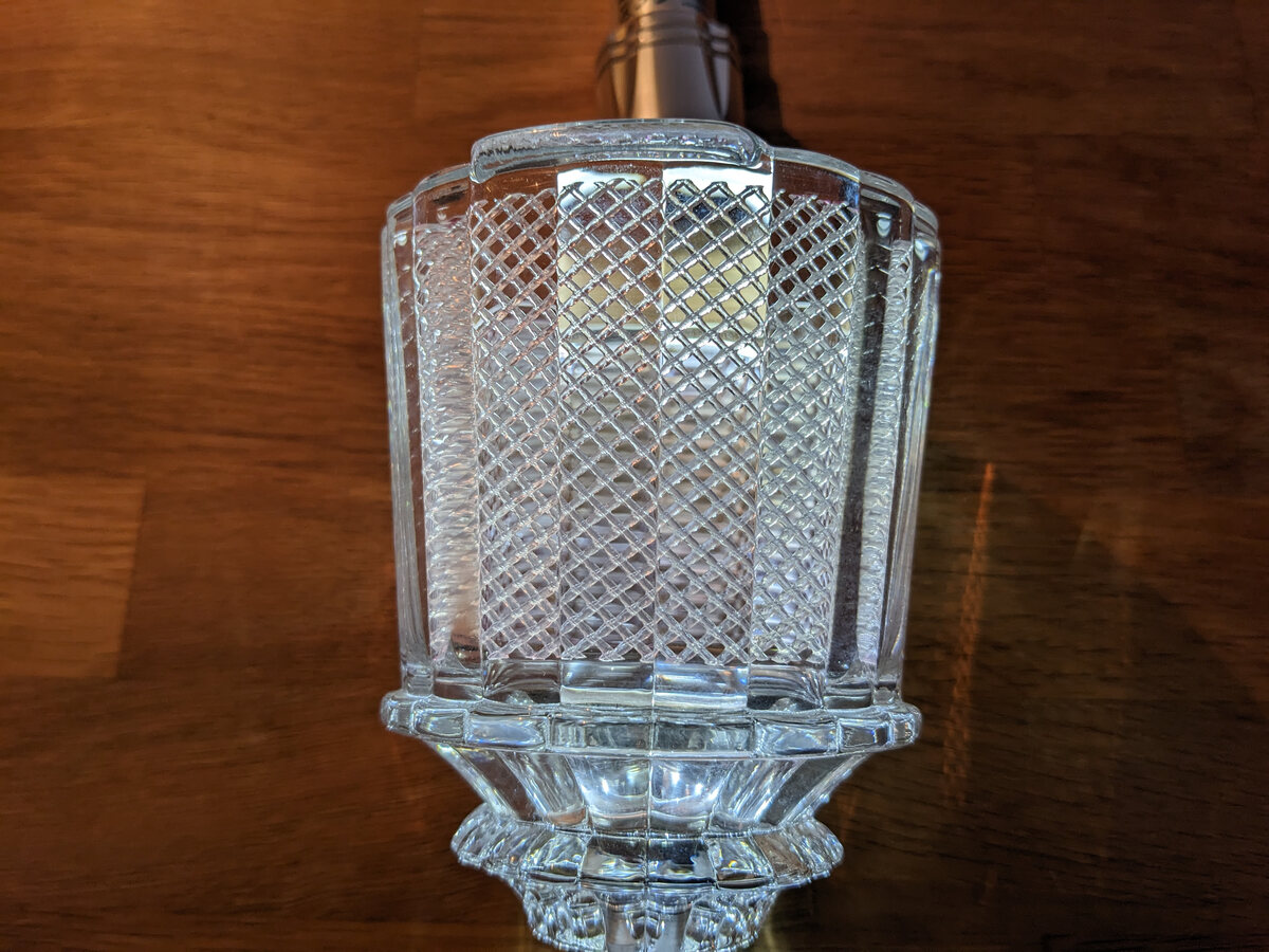

ich möchte Kunststoffgitter zurechtschneiden, die ich zur Lichtstreuung
in das Glas von LED-Leuchten einsetze.
Ich habe versucht das "Schnittmuster" auf Papier aufzuzeichnen, aber
leider stimmt die Biegung überhaupt nicht. Und die Try & Error Methode
führte nicht wirklich zu einem befriedigen Erfolg.
Das Glas entspricht ja (mehr oder weniger) einem Kegelstumpf.
Aufgeklappt ergibt das ein Kreisringsektor. Wenn ich davon den inneren
und äußeren Radius hätte, könnte ich die Linien mit einem Zirkel
aufzeichnen und die Stücke kinderleicht ausschneiden.
Weiß jemand wie ich die Radien berechne?
Bekannt sind mir der größte und kleinste Durchmesser und die Höhe des
Kegelstumpfes.

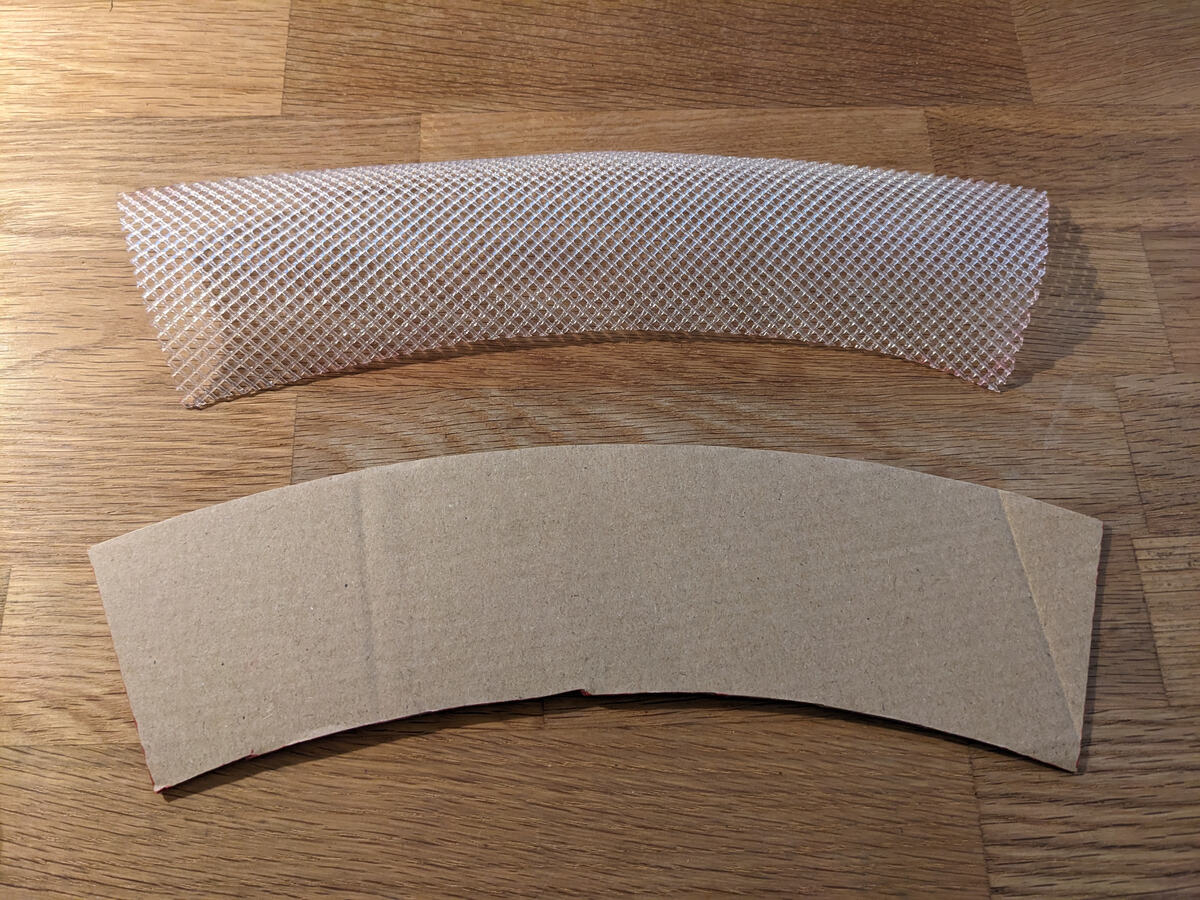

von Tim 🔆 (solarlicht)
@Yalu X.
Vielen Dank, jetzt habe ich endlich eine exakte Schablone.
Das fertige Ergebnis kann ich erst später zeigen, ich hab das
Kunststoffgitter nicht zuhause.
Das ausgeschnittene Stück passt perfekt.
Die Umgebung wird dadurch natürlich nicht besser beleuchtet, dennoch
wirkt die Lampe nun deutlich heller.
Das Kunststoffgitter stammt aus einer sonst ziemlich teuren
Lichtschachtabdeckung, die ich für nur 3€ bei der Filialschließung
unseres Baumarkts abgestaubt habe.
