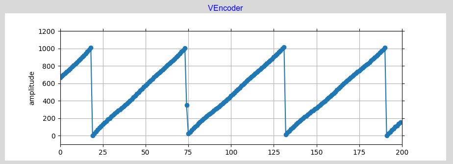

von Christoph M. (mchris)
Ich verwende einen Sensor, der dem AS5600 ähnlich ist. Der hat leider
nur einen Analogausgang.
Mittlerweile wird mir das Problem mit dem Analogausgang klar: Der Sensor
erzeugt eine sägezahnförmige Schwingung, da er beim erreichen des
maximalen Winkels wieder bei Null anfängt. Für die Positionserkennung
ist da jetzt ein Problem, weil durch die endliche Geschwindigkeit des
Phasensprungs ein Samplewert genau die Flanke treffen kann und dann es
so aussieht, als wenn der Encoder rückwärts läuft.
Man braucht also eine Art Filter, um dieses Problem zu unterdrücken.
>Nein, man braucht keinen Filter. Sondern eine ausreichend hohe
>Abtastrate (Nyquist), so wie Michael B. das schon geschrieben hat.
Hast du dir meinen Screenshot oben angeschaut? Mit einer höheren
Abtastrate wird der Punkt in der Flanke nicht verschwinden, sondern es
werden mehr. Die höhere Abtastrate hat also eher einen gegenteiligen
Effekt und der Filter muss länger werden.

von Flunder (flunder)
Bau Dir doch 2 übereinander, entweder gegeneinander verdreht oder
unterschiedlich programmiert, so dass die steile Flanke bei
verschiedenen Winkeln kommt.
