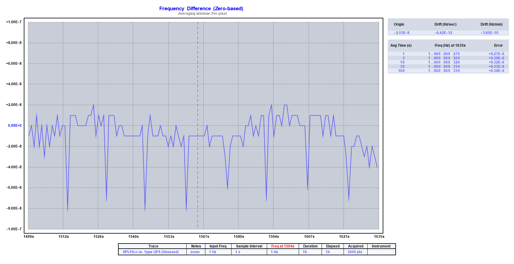

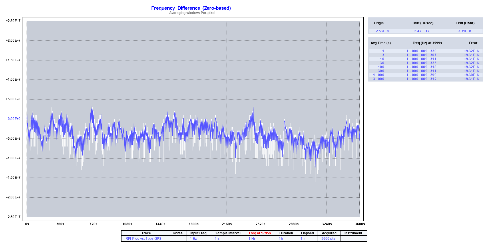

Da ich gerade neue Pico-Boards bekommen habe, habe ich mal die
Grundabweichung des Quarztaktes kontolliert. Dabei liegt an GPIO2 ein 1
pps Impuls eines GPS-Empfängers an. Dieser hat einen typischen Jitter
von rund 60 ns.
Wie man der Aufzeichnung über 1 h entnehmen kann, beträgt die abs.
Abweichung 9,4 ppm und wandert ein wenig im sub-ppm-Bereich. Zur
Verdeutlichung gibt es ein zweites Bild, bei dem eine feinere
horizontale Auflösung den Jitter vom GPS alle paar Sekunden zeigt. Die
kleineren Zacken der Kurve geben die Auflösung bei der Messung wieder.
Anzumerken ist, daß der RP2040 mit dem Schaltregler des Pico-Board
versorgt wird. Eine Versorgung aus einem separaten LDO würde das
Rauschen der Versorgungsspannung reduzieren. Bei einem TCXO wäre die
Drift der Kurve noch geringer und langzeitstabiler.
