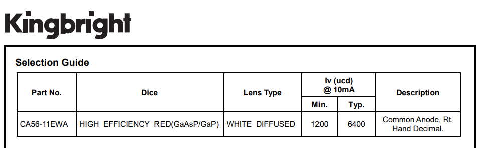

Die Leuchtstärke dieser über 20 Jahre (DB in Version 5 von 2005) alten
Anzeigen ist erbärmlich: bei 10mA kommen da 1-6 mcd heraus (im
Datenblatt sind ucd = µcd aufgeführt). Aktuelle Einzel-LED haben da gut
tausend mal höhere Werte:

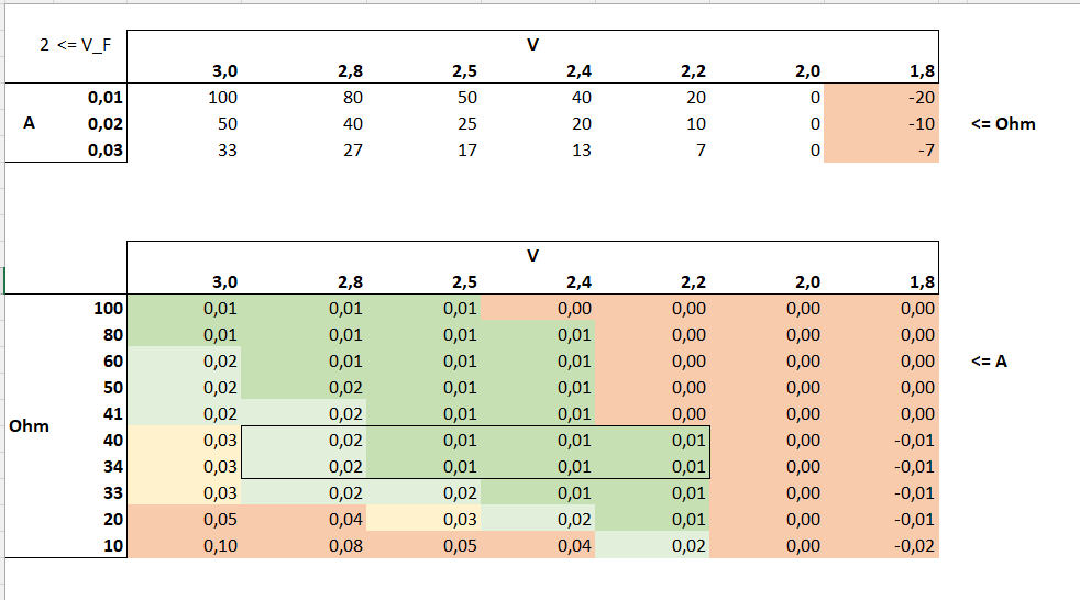

> Als Spannungsquelle habe ich 2 AAA-Akkus, d.h. 2,4V.
Nein, ein Akku hat nicht 2.4V, fas ist bloss die Nennspannung, sondern
2.6V wenn voll und 1.8V wenn leer.
Dummerweise erreichst du volle Helligkeit des Displays nur
2.0 2.5 V IF=20mA
wenn du 2.5V hättest.
> Wie hoch muss der Vorwiderstand sein?
> habe ich irgendwo einen Denkfehler?
Ja. Du musst bei den Spannungen, 2.0 und 2.5 und bei den Akkugenzen 1.8
und 2.6 rechnen, und stellst fest: benötigt dein Segment 2.5V und der
Akku hat nur noch 1.8V, leuchtet wohl nichts.
Um es korrekt zu machen, müsstest du die Spannung höher wandeln, z.B.
auf konstante 5V, und dann den Vorwiderstand für 2.0V berechnen, 150 Ohm
fur volle, 300 Ohm für halbe Helligkeit, und hast eben über 50% Verlust.
Wenn du damit leben kannst, dass dein Akku nicht ganz genutzt wird und
die Helligkeit der Anzeige zum Ende hin deutlich geringer wird, kannst
du 2.6V vom vollen Akku an 2.0V des besten Displays nehmen, rechnest 30
Ohm aus, hast bei schlechten Segmenten kaum noch Strom und wenn der Akku
schwacher wird gehen unterschiedliche Segmente zuerst aus, was die
erkennbar dargestellte Zahl verändern kann.
Etwas schlauer ware es, den Strom nicht durch einen Vorwiderstand,
sondern durch eine Konstantstromquelle wie CAT4004 festzulegen.
Ich schlage vor: du nimmst 4 Akkuzellen für 4.8V und 150 Ohm pro Segment
für volle Helligkeit (oder höherohmig wenn dir die Helligkeit reicht und
du lieber längere Akkulaufzeit hättest).

https://pdf1.alldatasheet.com/datasheet-pdf/view/683768/FORYARD/FYLQ-5641AX-00.html
Displays von 1 bis 310mcd gibt. Welches auch immer du hast, ein anderer
kann eins bekommen dass 310 x so viel Strom für dieselbe Helligkeit

von Anton (anton1711)
Hallo nochmal,
danke an alle, die geantwortet haben.
Ich hab mir jetzt erst mal rausgezogen: es kann eventuell funktionieren,
weniger als 21 Vorwiderstände zu nutzen. Sicherer ist es jedoch, wenn
ich mir die Mühe mache, alle 21 zu löten. (Da gehe ich lieber auf Nummer
sicher, damit ich das in den nächsten Jahren nicht noch mal anfassen
muss.)
Jetzt zur Höhe der Widerstände:
Ich habe aus euren Nachrichten folgendes (korrekt?):
* Meine Spannungsquelle verliert über die Zeit Spannung, deswegen sollte
ich die Fälle auch für andere Spannungen als 2,4V ausrechnen.
* 10mA sollten ausreichen; 20mA gehen, werden aber nicht empfohlen; 30mA
dementsprechend zu vermeiden
Ich habe mal ne Tabelle gemacht (s. Upload). Oben die erreichneten
Widerstandswerte abhängig von Spannungsquelle und gewünschter
Stromstärke. (in rot: hier ist die Spannung zu gering, da unter 2,0V)
Unten noch mal anders herum: wenn ich mich für einen Widerstandswert
entscheide, was dann als Stromstärke resultiert, abhängig von der
Spannung. rot: zu wenig/zu viel, gelb: vmtl zu viel, hellgrün: ok,
dunkleres grün: gewünscht
Passt das so?
Wenn ja, würde ich interpretieren, dass ich mit 34 bis 40 Ohm ganz gut
bedient bin, da ich damit 2,2V bis 2,5V (max 2,8V) ganz gut abdecken
kann? Muss dann meine Akkus entsprechend rechtzeitig aufladen.
D.h. ich verlöte 21 mal Widerstände mit etwa 37 Ohm?
Antonia schrieb:
> deswegen sollte ich die Fälle auch für andere Spannungen als 2,4V
> ausrechnen.
Nein, das hast du nicht richtig erfasst. Du sollst (wie das hier jeder
machen würde) an 1 Segment mehrere Widerstände ausprobieren und den
passendsten dann nehmen. Denn du weißt ja gar nicht, ob deine in der
Rechnung angenommene Helligkeit die ist, die du eigentlich willst.
Oder kurz: weil der wichtigste Parameter (nötige oder gewünschte
Helligkeit) variabel und zudem unbekannt ist, ergibt jede nachfolgende
Rechnung SiSo (Shit in Shit out).
Also:du ermittelst den nötigen Strom durch ein empirisches Verfahren.
Nimm einen 470 Ohm-Widerstand und ein Labornetzteil und dreh die
Spannung langsam hoch. bis die Anzeige hell genug ist (dabei beachten,
dass nachher 20 andere Segmente ebenfalls leuchten). Dann misst du den
Spannungsabfall am Widerstand und berechnest den nötigen Strom aus Ur/R.
Mit diesem Strom berechnest du nun deine Vorwiderstände, und nimmst dann
den nächsthöheren E12-Wert.

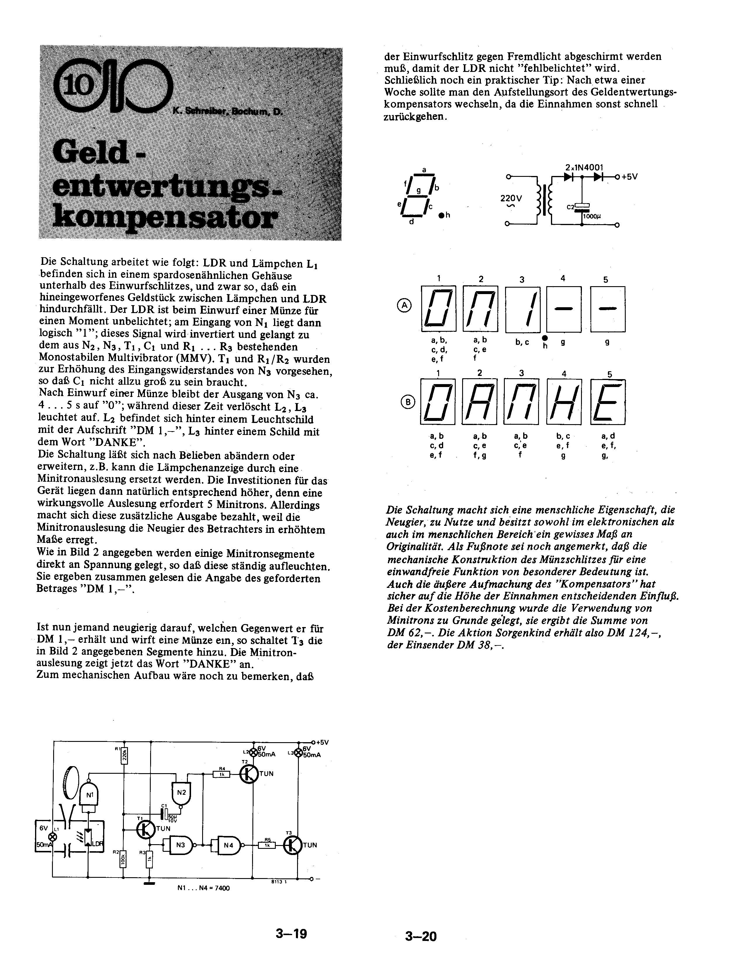

Hier eine Elektorschaltung vom März 1974 mit fest verdrahteten
7-Segmentanzeigen. Damals noch "Minitron" mit Glühfäden.
Es gab damals einen Schaltungswettbewerb, das war eine Einsendung.
von Helmut -. (dc3yc)
Minitrons sind aber keine LEDs! Das sind Glühlämpchen!
Sag ich ja. Und die wurden nur zur Erhöhung der Kosten genannt, der
Autor hatte zwei Glühbirnen vorgesehen. Einen 7400 aus einem
ungeregelten Netzteil mit Einweggleichrichter zu versorgen ist auch
etwas abenteuerlich.

1. Undefinierte Stromversorgung
2. LDR direkt am 7400
3. Zwei 7400-Eingänge mit 1kOhm PullDown
4. TUNs mit 1k-Basiswiderstand grenzwertige Last für 7400-High
von Martin S. (mmaddin)
Mi N. schrieb:
