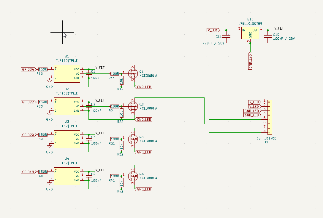

Hallo zusammen!
Ich habe die Schaltung aus dem Anhang und dabei das Problem, dass in
bestimmten Fällen U10 heiß wird und viel zu viel Strom zieht.
Folgende Bedingungen herschen dabei vor:
- die Optos U1-U4 sind alle "aus" der entsprechende Elektronikteil wird
nicht versorgt
- die FETs sind noch nicht eingelötet
- V_LED GND_LED: 24V aus Labornetzteil, Strombegrenzung auf 1A
Schalte ich das Labornetzteil an, zieht die Schaltung 9,5mA @ 24V. die
10V sind stabil. Das ist plausibel, 1,8mA je TLP und etwas Bias Current
vom Regler..
Schalte ich das Labornetzteil an und stecke dann erst den Stecker für
V_LED, zieht die Schaltung ca. 35mA @24V, der Regler wird heiß und V_FET
(eigentlich 10V) ist nur noch 3,5V.
Ich verstehe das nicht - Geht der Regler
(https://www.lcsc.com/datasheet/lcsc_datasheet_2304140030_UTC-Unisonic-Tech-78L10G-AB3-R_C75500.pdf)
in den Kurzschlussschutz? Aber wenn ja, warum?
Über die TLPs kann kein nennenswerter Strom fließen, wie denn?
Selbst WENN sie "an" wären, könnten maximal 4mA über die 10k pulldowns
gehen.
Schrottregler erwischt?
Oder Fehler im Schaltungsdesign oder Komponentenauswahl?
Danke für eure Hilfe...

Sieht nach einer 8,3 kHz Schwingung aus (120us Periodendauer) --
je 22uf elko an Ein- und Ausgang des Reglers wäre ein erster Ansatz.
Und dann erneut Oszi-Messung .-)
Ich nehme an Spannungs Rückspeisung (von extern)  zum Reglerausgang und
evtl. Kurzschlüsse hast Du bereits überprüft.

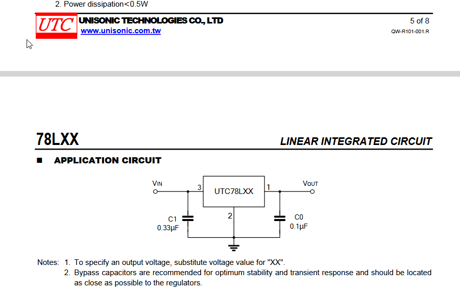

In so ziemlich allen Datenblättern der 78xx ist am Eingang ein kleiner
Kondensator um 0,2..0,47µF zu finden. Oh Wunder, damit spielen die
Dinger, ich nehme meist Folienkondensatoren. Also nicht nichts verloren.
Ing-Dom schrieb:
> Lese ich aus dem Datenblatt SO nicht raus, kann aber am Empfänger (mir)
> liegen.
DU hast richtig gelesen, aber ein zusätzlicher Elko am Eingang schadet
sicher nicht.

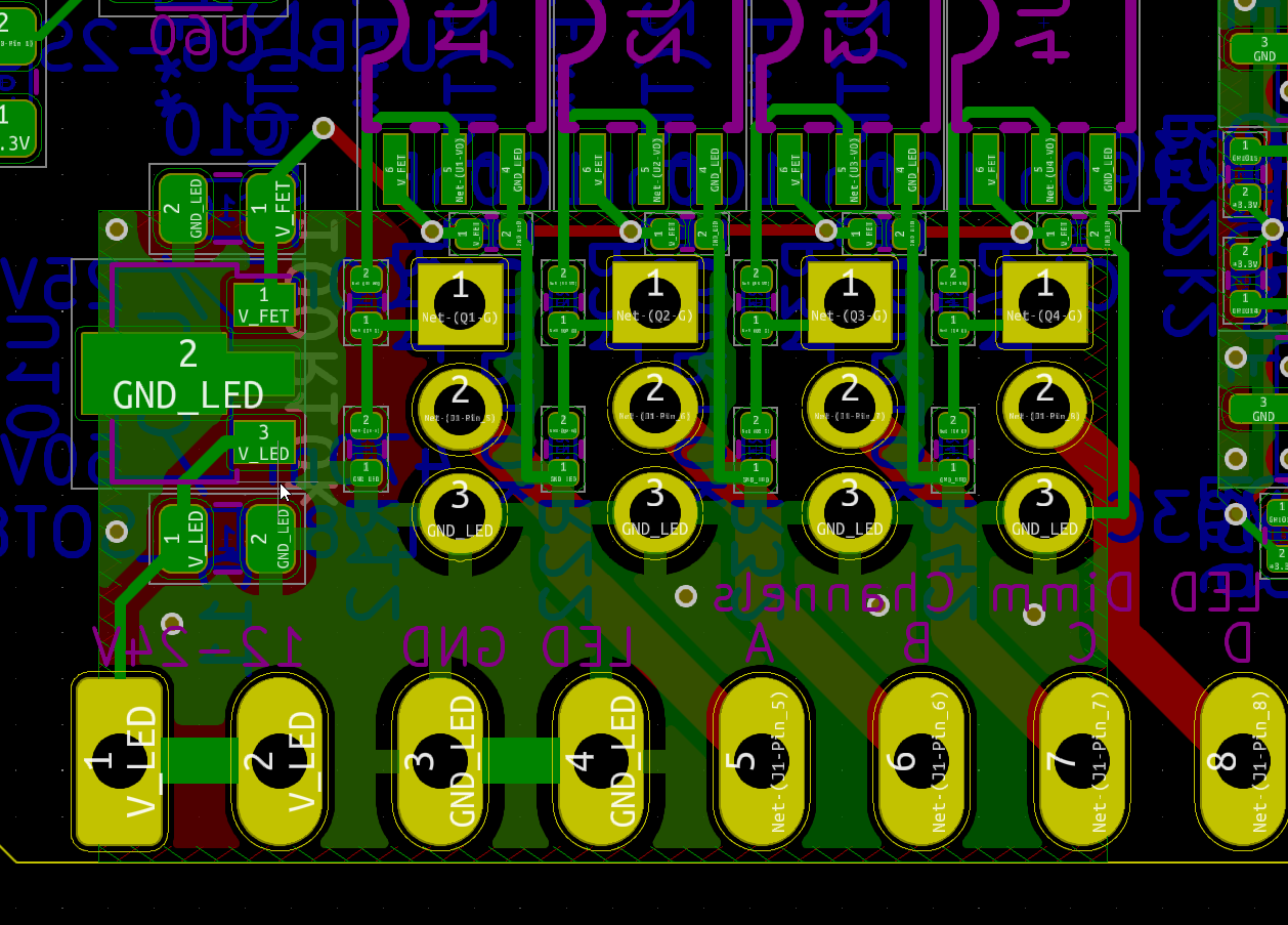

von Hp M. (nachtmix)
Manfred P. schrieb:
> Tölpelig aufgebaut,
Ja, vermutlich ungünstiges Layout.
"GND" ist meist kein Supraleiter, und selbst der hätte noch
Induktivität.
Ich kann auch nicht erkennen, wo GND mit GND_LED verbunden ist.
von Ing-Dom (Firma: OpenKNX) (sirsydom)
es ist sicher noch kein Meister vom Himmel gefallen, aber ne völlig
Katastrophe dürfte mein Layout eigentlich nicht sein, oder?
Eingangs-Kerko 470nF C11 ist ein Samsung CL21B474KBFNNNE
Der Kerko am Ausgang 100nF C10 ein Yageo CC0805KRX7R9BB104
0805, X7R, 50V.. Standardware.
Habe testhalber mal 10uF auf C11 und 17Ohm Serienwiderstand. Damit ist
das Problem weg. Die Lösung gefällt mir aber nicht..

von Peter G. (metalfranke)
IN und OUT vom L78L10 im Footprint vertauscht.
Gruß Peter
von Andrew T. (marsufant)
Schau mal das Datenblatt :-)
> Gruß Peter
ne, sicher nicht.
der ist auf dem Bottom Layer, daher mag das am Layout auf den ersten
Blick so erscheinen...
Ah mein Fehler, bin zu sehr an Blau als Farbe für Bottom gewöhnt :-)
Gruß Peter
