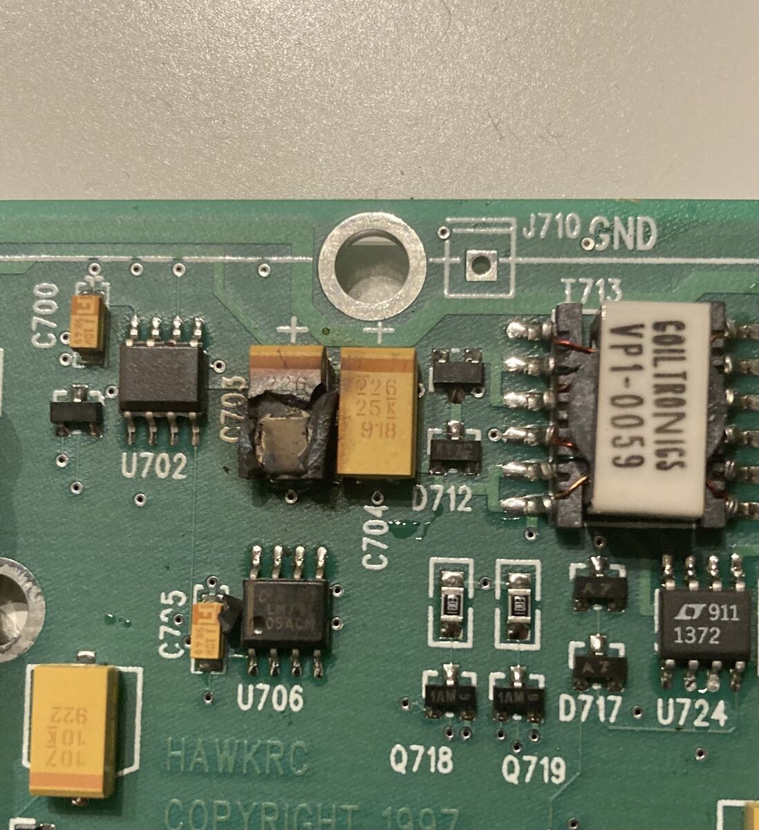

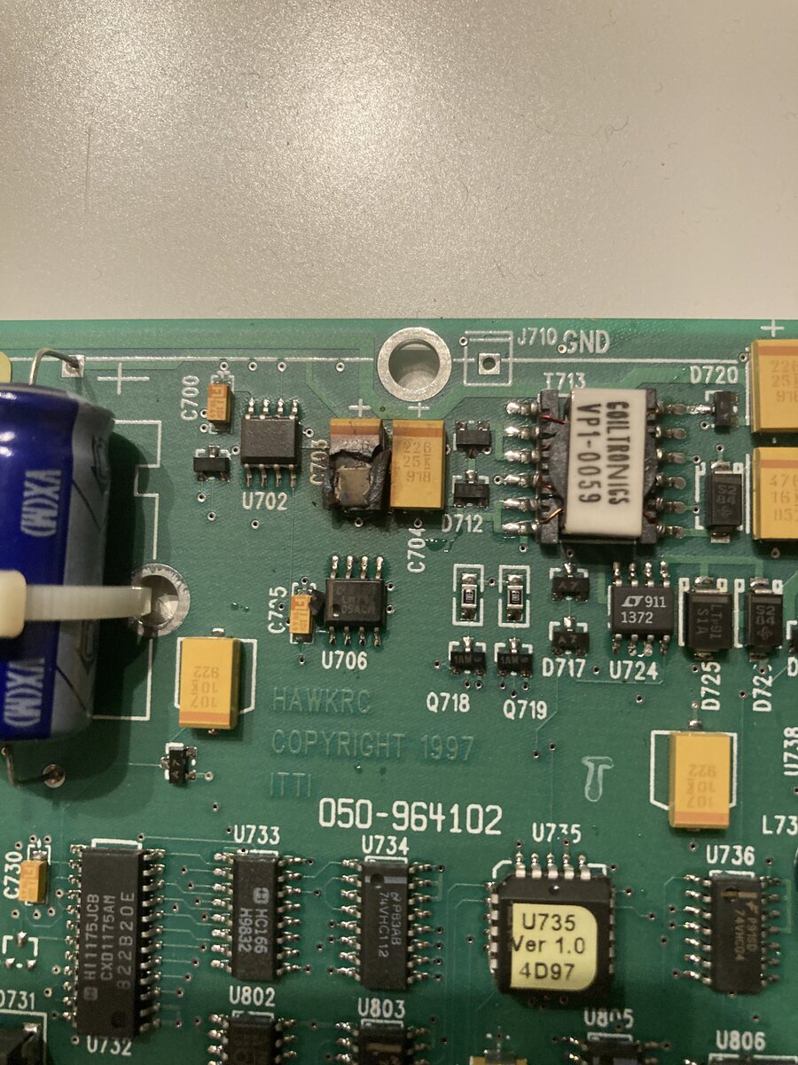

Hallo, bis jetzt war ich nur stiller Leser, jetzt muss ich aber auch mal eine Frage loswerden. Ich habe ein altes mobiles Oszi für KFZ aus den 90s auf dem Tisch bei dem ein Kondensator durchgebrannt ist. Nun hab ich Probleme Ersatz zu finden, bzw. ich bin mir bei der Spezifikation nicht sicher. Bestimmt kann mir hier jemand sagen um welchen Typ es sich handelt. Anbei ein Bild, die beiden Kondensatoren scheinen identisch zu sein. Vielen Dank im Voraus, die SuFu hat mich nicht weiter gebracht :-(
#7647147
Wie Hinz schon schreibt, Kemet.
Ersetze ihn durch einen modernen (gerne nicht Tantal) low ESR Typen. Weitere Fehler auf dem PCB könne vorliegen, müssen aber nicht:
Das derartige "Abrauchen" kommt gelegentlich vor - vor einem Jahr ist so ein HP Funktionsgenerator durch Rauchentwicklung aufgefallen, Es war nutr der Kemet - nach Austaushc alles OK. und gestern ein typgleicher Kemet in einem anderen Testaufbau durch plötzliche 1A Stromaufnahme (der Kemet war eine Notlösung, da es "wieder mal eilig" zu reparieren sein sollte). Das Problem gestern konnte dann vor Abrauchen gefunden werden .-)
