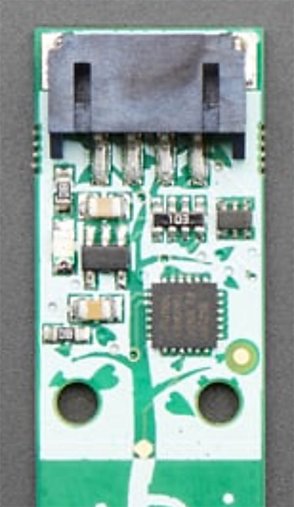

Teste mal diesen Feuchtesensor:
https://www.adafruit.com/product/4026
Ist nicht ganz billig, arbeitet kapazitiv und hat ein digitales I2C-Interface. Drinnen steckt nicht nur ein "lumpiger" N555, sondern ein kompletter eigener MC, von dem ein GPIO-Pin im Touch-Sensor-Mode kapazitiv ausgewertet wird.
Wir verwenden die Elektronik dieser Sensoren ("Pfeil" unten wird abgeschnitten) für ein sehr zuverlässig funktionierendes kommerzielles Projekt ...

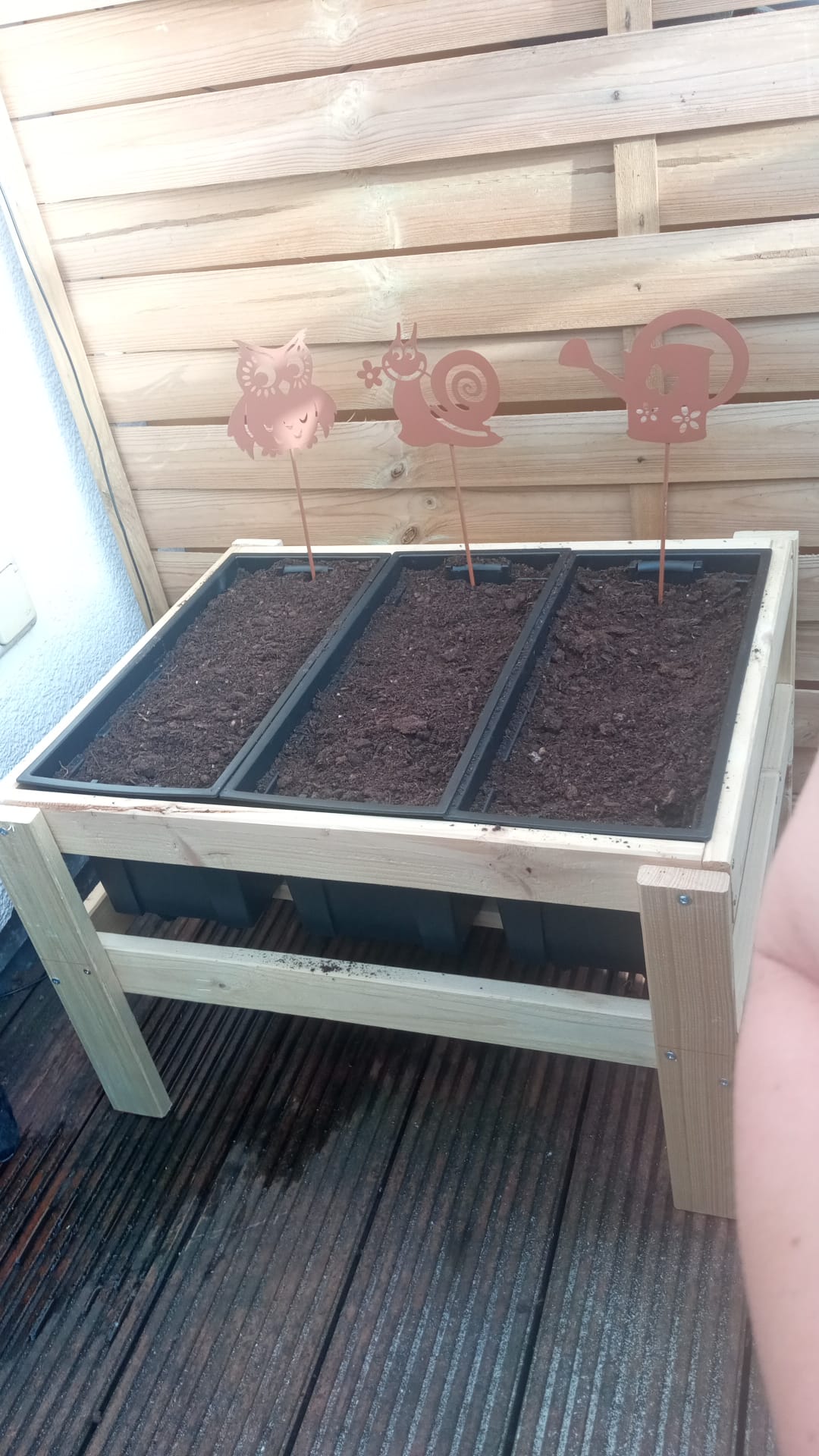

Oh, der grüne hype. Nach corona erneut?! Liegts am legalen cannabis? Wünsche jedenfalls gute Erträge, alles was selbst gemacht wird, muss nicht gekauft werden = Ziel der Politik erreicht!
Ja, ich liebe meinen "Balkongarten", mehr als 200L Erde in vielen Töpfen. Erdbeeren, Himbeeren, Johannisbeeren, Heidelbeeren, Tomaten, Paprika, Chili, Peperoni, Paprika, Gurke, Melone, Salbei, Minze, Zitronenmelisse, Kapuzinerkresse, Liebstöckel, Petersilie, Schnittlauch usw...
Abgesehen vom großen Kasten "Katzengras" (also ein üppiger und gut gedeihender Rasen in Mini format) alles "Nutzpflanzen". Teils (Chili, Tomaten und Paprika) sogar mehrere Sorten.
Dank südausrichtung sogar fast wie dafür gemacht...
Aber ernsthaft, für Gemüse lohnt das doch kaum. Zeitschaltuhr, Pumpe und am Abend ab 20-21 Uhr (wenns endlich warm ist, aktuell gibts außer im polytunnel nix zu Gießen) nen Liter oder zwei Wasser ins Beet.
Gilt auch für "Unkräuter" aller Art.
Meine kleine (bild) hat auch ihr erstes "Mini Hochbeet" von Papa gebaut bekommen. Holzreste und gemischte Schrauben aus dem schrotteimer, die lernt jetzt wann man Gießen muss, damit ihre geliebten Gurken und Tomaten gut wachsen.
Nur auf Technik basierend wird ein lebendes und dynamisches Projekt wie ein Hochbeet oder (Mini) Garten nicht so schön wie bei persönlicher Pflege.
Nur als Denkanstoß gedacht, denn die "module" die du gerne benutzen möchtest haben hier und da ihre Nachteile. Ein Finger in der Erde um die Feuchtigkeit zu schätzen Düfte ganz intuitiv und weniger fehleranfällig funktionieren.
