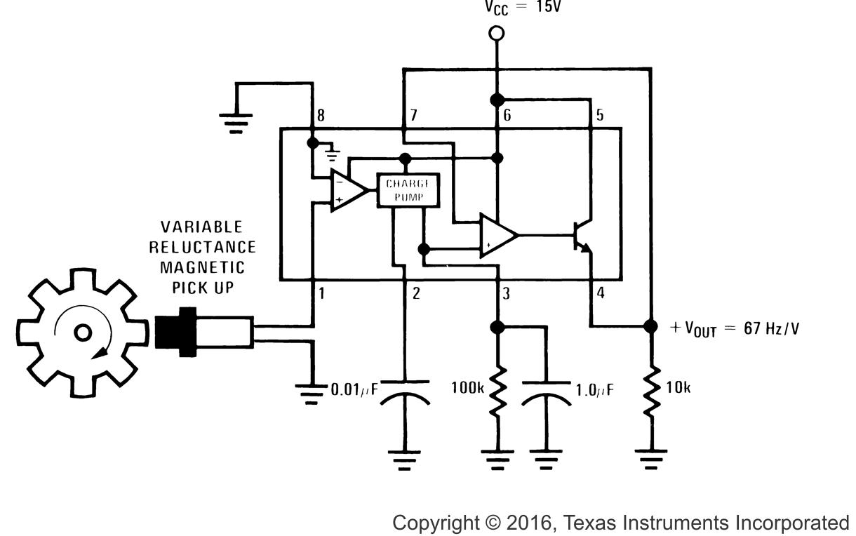

ich benötige Hilfe ich müsste an dem Ausgang vom Chip LM 2917 (siehe
Bild )
so eine Art Endtransistor anschließen an der Schaltung war wohl mal ein
BD 237
da die Schaltung aber zerstört ist weiß ich nicht wie aich den
anschließen
kann . ER soll eienen Motor antreiben braucht ca. 400 mA
Hat mir jemand einen Rat?
Alan

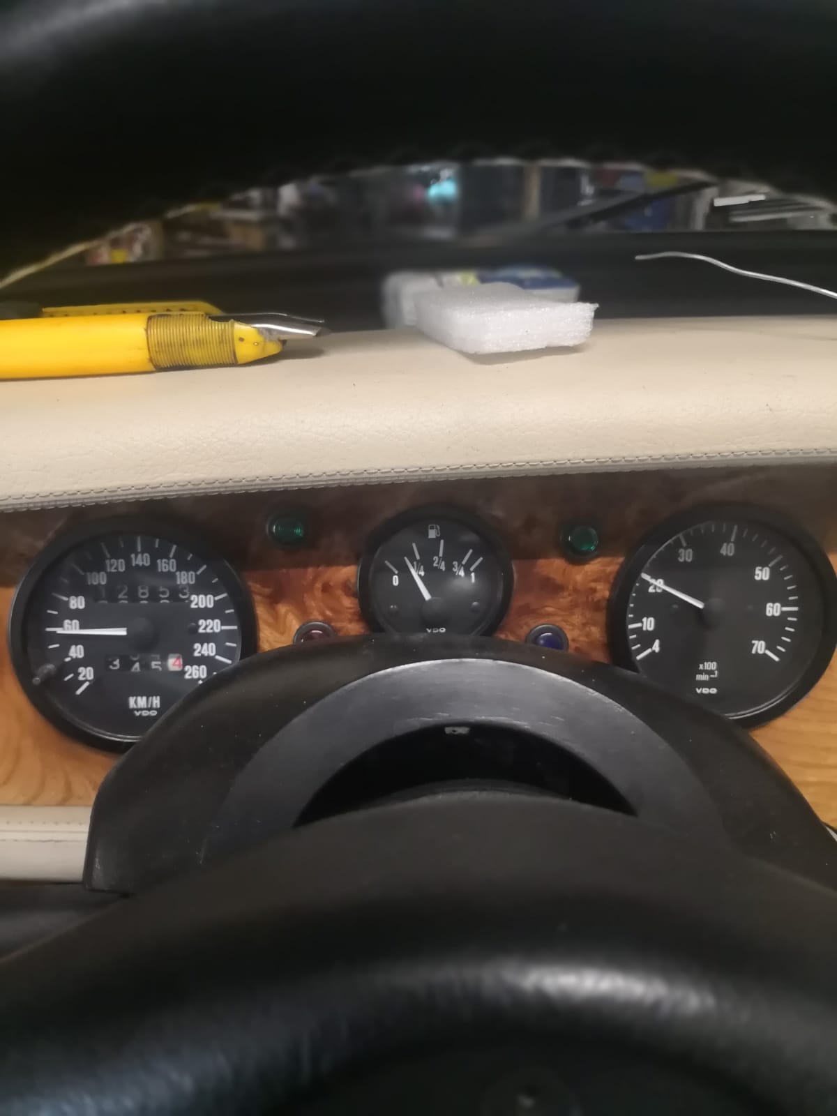

von Alan B. (tuxit)
danke erst mal für eure Antworten,
ich versuche mal die Sache etwas genauwer zu erklären.
Eigentlich restauriere ich alte englische Autos da gibt es so gut wie
keine Elektronk.
Nun haben wir aber den Fall das ein Fahrzeug vor einigen Jahren in
England
vom Schalter zum Automatik umgebaut wurde,das Getriebe aber keinen
Abtrieb für den Tacho hat. Also haben die eine Lochscheibe auf die
Kardanwelle gebaut und mittels Sensor das signal abgegriffen die
Schaltung danach ist im Grund so wie das Bild was ich gesendet habe ,
sie treibt einen Elektromotor an der den Tacho antreibt, da die
Schaltung nur auf einer Experimentierplatine aufgebaut war kann man
sowas nicht nachkaufen. Habe soweit alles nachgebaut weiß nur nicht wie
ich den Transistor da anschließen soll damit er den Motor anteibt.
Das IC kann soviel Strom nicht schalten. Der Transistor war auch in der
alten Schaltung nur kann man nicht mehr feststellen wie er verbunden war
, wo man
B C E anschließt.
Hoffe konnte mich klar genug ausdrücken.

von Mani W. (e-doc)
Im einfachsten Fall über Basisvorwiderstand an Anschluss 4 (out),
Emitter auf Masse (NPN), Kollektor an Motor-
Ob das für einen Tacho taugt?

von Mani W. (e-doc)
Alan B. schrieb:
> Wie groß sollte der Basiswiderstand sein?
100R und aufwärts...

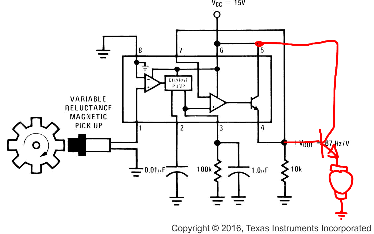

von Alan B. (tuxit)
Ja hört sich gut an,
wie ich schon sagte habe von Transistorschaltung nicht die Ahnung,
habe jetzt vom IC pin 4 an Basis,Ermitter auf Masse , Kollektor auf
Motor-,
wie soll ich die jetzt verdrahten,

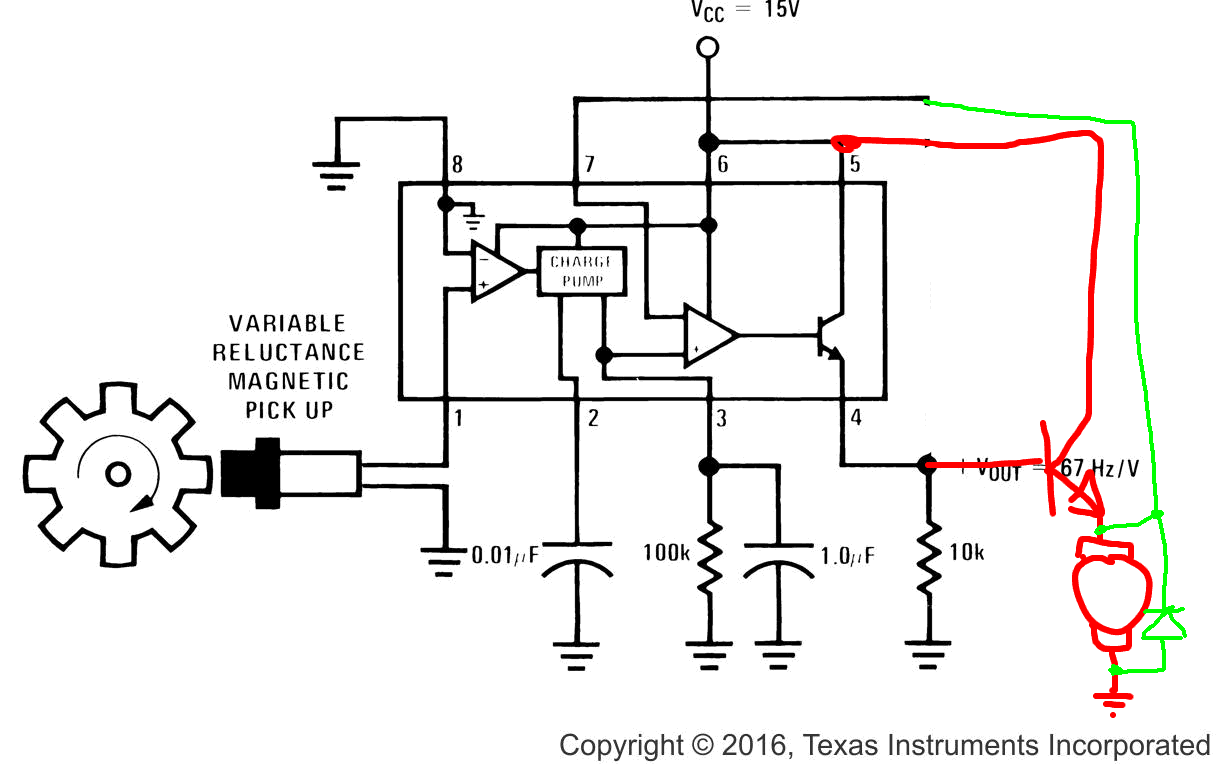

von H. H. (Gast)
Alan B. schrieb:
> JA nochwas brauche ich Widerstände in der alten Schaltung waren keine
> verbaut,
Dann war das wohl so wie im Anhang geschaltet.
von Alan B. (tuxit)
ok  also Basis auf 4 out Ermitter V+ 12volt, und kollektor Motor +
von Alan B. (tuxit)
ohne Widerstände

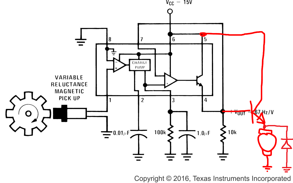

von Mi N. (msx)
Alan B. schrieb:
> ne die Sache ist etwas tricki,
> die Schaltung betreibt eienen Elektromotor der den Tacho antreibt,
Mit Ahnung wäre die Sache viel einfacher.
Per µC die Frequenz in eine Spannung wandeln und anschließend mir dieser
Spannung über einen µC den DC-Motor regeln (!) und nicht nur steuern.
Dafür reicht auch ein einziger µC, es ginge auch ein Schrittmotor und
die Sache wäre sehr stabil - auch bei kleiner Eingangsfrequenz und
kleinen Drehzahlen der Tachowelle.
Aber ohne Ahnung ist das sicherlich zu kompliziert. Mit einer einfachen
Schaltung wie gezeigt, wird das nichts werden.
Alan B. schrieb:
> ohne Widerstände
So isses. Eine Freilaufdiode in Sperrrichtung über dem Motor sollte noch
sein. Falls du auch rückwärts zählen muss, wäre wohl ein Polwenderelais,
geschaltet vom Rückfahrlicht, sinnvoll.

von H. H. (Gast)
So dürfte es im unteren Geschwindigkeitsbereich noch ein klein wenig
besser funktionieren.

von Mi N. (msx)
Weißt Du denn überhaupt, welche Frequenz der Impulsgeber erzeugt und
welche Drehzahl der DC-Motor dafür haben muß, bezogen auf beispielsweise
100 km/h.
Das Schaltungsbeispiel aus dem Texas Datenbuch ist ja scheinbar ein
Spannungs/Frequenzwandler mit 67 Hz/V ;-)

von Alan B. (tuxit)
JA Leute ich bin echt überrascht,
alles eingebaut verkabelt Test der Tacho geht bei 120 nur 10km/h vor
das hätte ich nicht erwartet, was für ein Glück
Danke nochmals für die hilfreichen Tipps hoffe sowas kommt nicht
nochmal.
Alan
