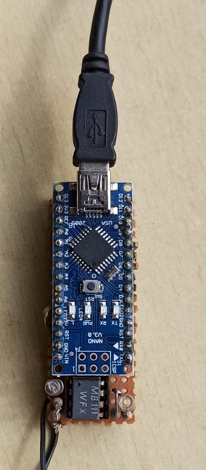

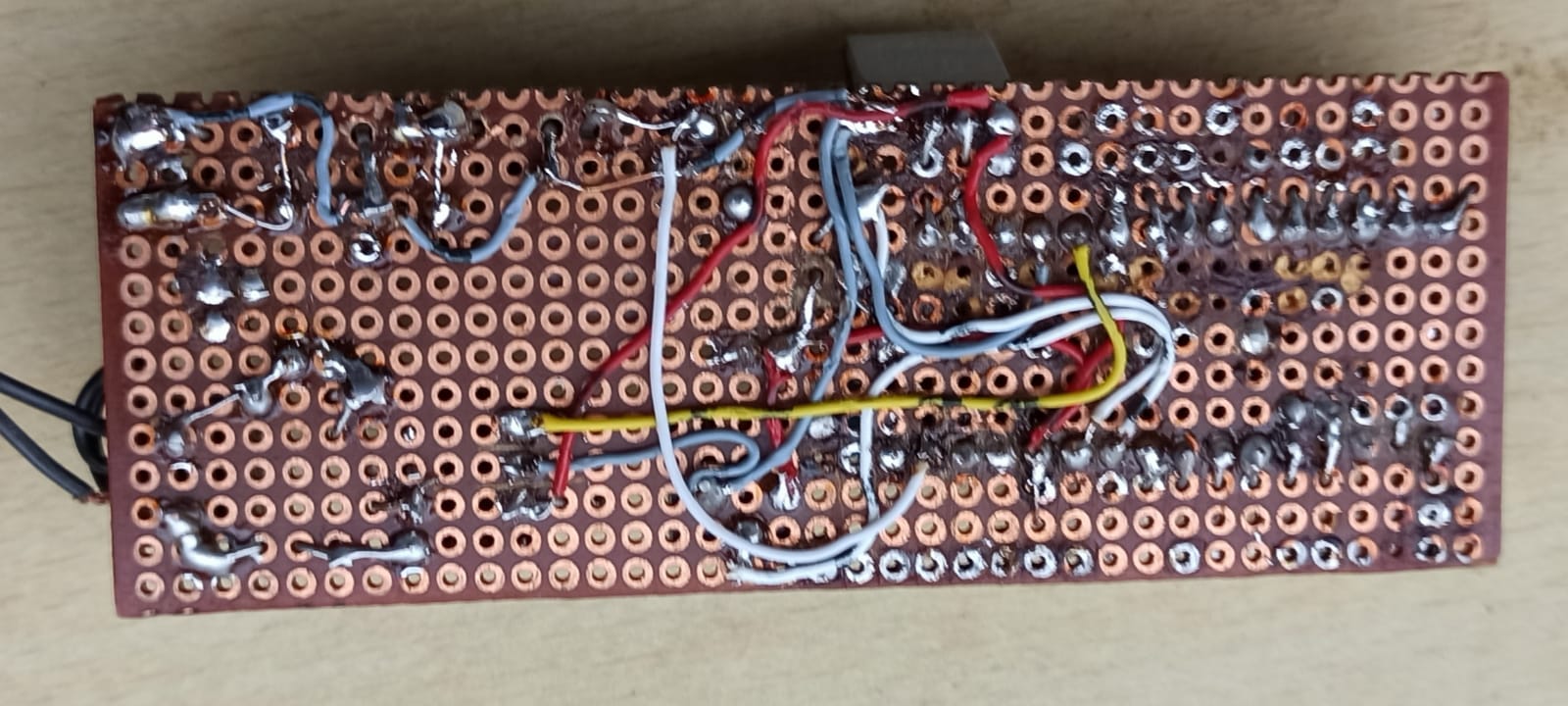

von Maik (maik_b657)
Al. K. schrieb:
> alterknacker
dein Monitor hat zusätzliche LED's drin, wofür sind die?
von Al. K. (alterknacker)
Hier noch mal der Grundmonitor ohne Hardware ACK
Die Leuchtdioden waren zum test und jetzt glaube ich sie werden durch
F0-F4
geschaltet.
Müsste erst suchen was ich für eine Geändertes Prog ich eingeladen habe.
Noch einen Lokdecoder von 2017 glaube ich.
Mit 17 Ausgaben, alles leicht anpassbar.
Auch zur Steuerung von Anzeigen, Soundmodul usw.
Das Modul hat keine Fremdspannung wird direkt von der DCC Spannung
versorgt.
War mal ein Experiment.
A6 mit Poti
A7 mit  Taster  z.B.Adresse auf 3 setzen
Alles Materialien welche so rumlagen, bis auf den Arduino der is
modern;-))
MfG
alterknacker
https://www.mikrocontroller.net/attachment/631882/Monitor1.jpg
Das ist das Teil mit welchen ich den Monitor Getestet habe.
Entspricht der Zeichnung.
