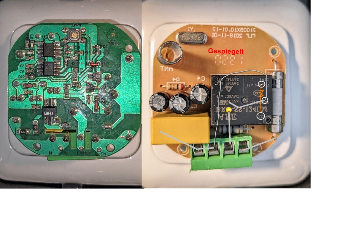

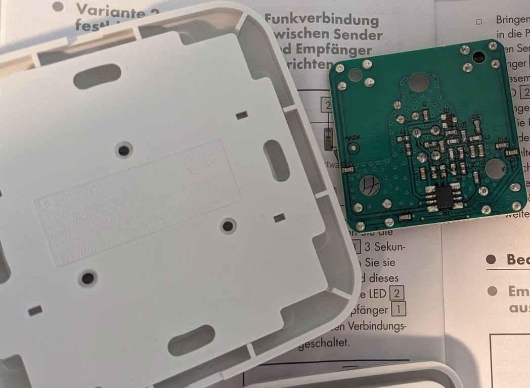

Von meinen anderen fernauslösen pir melder thread - Ich habe hier noch
so ein Smartwares SH4-99751 SH4-99567 ----   Funkschalter Set von vor 4
Jahren in der Mottenkiste , wohl für 15 € bei Lidl gekauft 30% -um den
Dreh-, oder 20 €  keine Ahnung, kostet heute ab 30………. CR 2032 Taster,
Diese Taster beinhalten je zwei Taster , einmal an und einmal Aus, am
Empfänger ist noch eine Lerntaste, die gleichzeitig auch an/aus Taste
ist. Unterbricht man die Stromversorgung geht das Ding in off ...
Standby wäre 0,33 Watt und angeschaltet 0,75 Watt…. —--------------

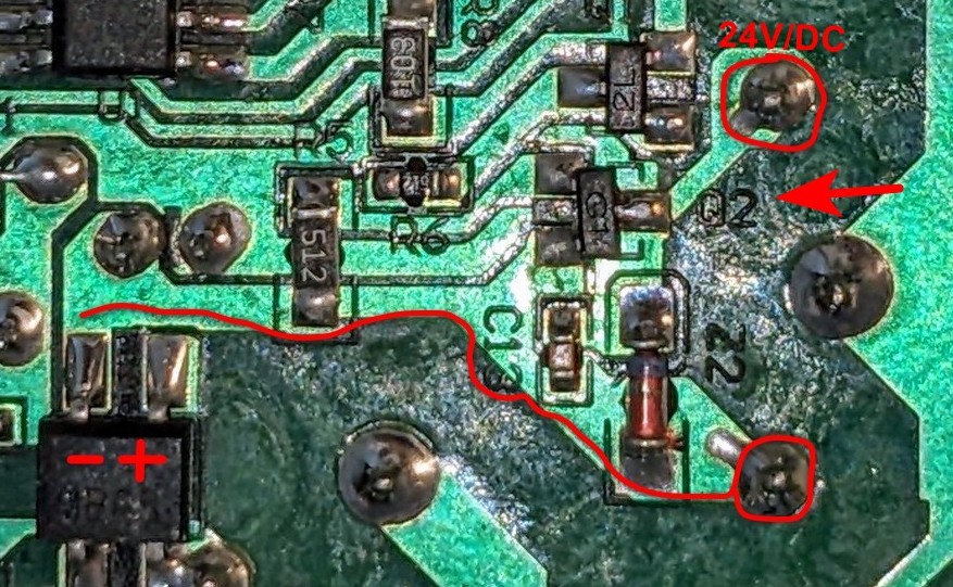

In Planung ist dieses Gerät als Taster umzufunktionieren, entweder
extern mit irgendein Relais, ja da fällt mir bestimmt irgendwas ein, ...
aber ich bin auch gerne für Tipps empfänglich. ---------- Also Wunsch
bzw Frage wäre  , wenn ich auf die an 1 Taste tippe , soll quasi nur
kurzzeitig das Relais anziehen, ist das über die Schaltung irgendwie
möglich, dass ich da irgendetwas abfräse ?  AFE BRD-SS-124LM Printrelais
24 V/DC 15 A 1 Schließer  SH4-99567 (neuere Nr)

Ich habe gerade noch mal etwas rum gegoogelt, ansprechverzögert oder
Rückfall, oder irgendwelche ZeitRelais, diese sind zu teuer, allerdings
habe ich gerade mit einem normalen 230V Wechsler bzw Öffner  .
Also Gedankengang,,, ich schalte an dem Taster an, es wird Strom drauf
gegeben, gleichzeitig wird damit noch ein Wechsler angesteuert, der
einen Öffnerkontakt schaltet, dieser ist an die Stromversorgung
insgesamt angeklemmt, , es öffnet sich, alles geht aus, das Ding ist
wieder in Ausgangslage auf aus…. ( Quasi wie getastet )
Aber die eigentliche Frage war, wie man das über die Platine direkt
umfrickelt….

ich denke, er möchte den Funkschalter zum "Wischer" umbauen, also einen
Wischkontakt, der auf betätigender Flanke einen kurzen AUsgangsimpuls
erzeugt (und nicht die Leitung permanent schaltet)
Sowas kann ich auch gebrauchen, um z.B. per Funk das Treppenhauslicht
einzuschalten (besser gesagt, "einzutasten")
Gerne auch in Kombination, z.B.
Bei Betätigung in Richtung '1' ist der Funkempfänger so lange
geschaltet, wie lange die Taste am Sender gedrückt ist
Bei Betätigung in Richtung '0' hat der Funkempfänger das beschriebene
Wischverhalten (kurzer Impuls)
ob Ullis Vorhaben allerdings so möglich ist, wage ich zu bezweifeln:

von Thomas R. (thomasr)
Es gab mal ein Franzis Fachbüchlein zum Thema Relais in dem Impulsformer
beschrieben wurden die ohne aktive Elektronik auskamen (nur Elkos etc.)
Man kann vor den Relaistreiber (Q2) einen Monoflop bauen, der auf
fallende und/oder steigende Flanke reagiert und am Ausgang die
gewünschte Pulslänge erzeugt. Reicht die steigende Flanke, kann sogar
ein CR Hochpass als Impulsformer reichen.
