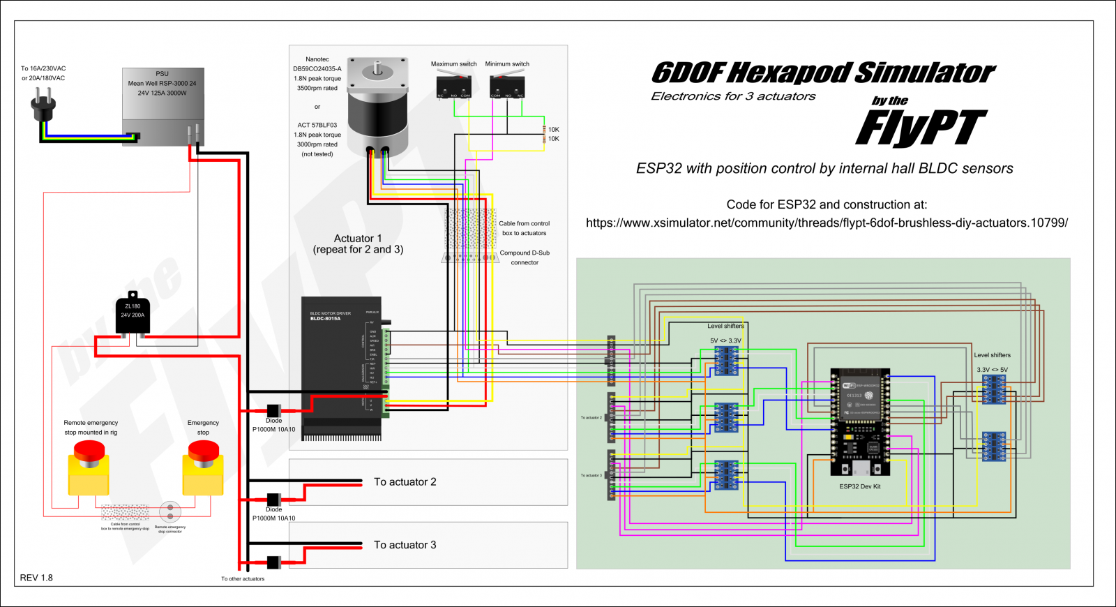

ich baue im Moment an einem Motion Seat für Rennsimulatoren und habe
eine Frage bzgl. dem Schutz des Netzteils vor Rückstrom durch die
eingesetzten Motoren. Generell ist das Problem, dass bei schnellen
Richtungsänderungen der Motoren die Netzteile abschalten, was wohl auf
Rückstrom durch die Motoren zurückzuführen ist. Allgemeiner Konsens in
der Szene ist es, eine Diode seriell zwischen Motortreiber und Netzteil
zu setzen (siehe screen1.png im Anhang). In diesem Fall wird eine P1000M

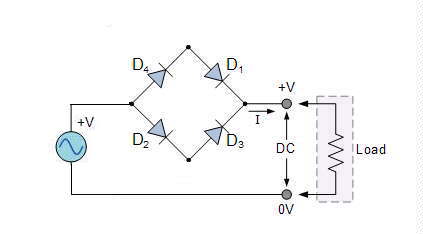

Diode mit 10A und 1kV eingesetzt. In anderen Fällen wird eine
Gleichrichter-Diode benutzt (siehe screen2.jpg im Anhang). Häufig eine
KBPC5010 (50A 1kV).
Ich bin kein Experte auf diesem Gebiet, aber die Lösung mit der
Gleichrichter Diode funktionert in meinem Testaufbau, sieht für mich
aber unsauber aus, da nach meinem Kentnissstand die Dioden aufgrund
feiner Unterschiede nie gleich belastet werden bzw. die Last sich gleich
verteilt. Ausserdem habe ich mit der großen KBPC5010 ein Platzproblem
und suche händeringend nach einer kleineren Lösung. :-(
In meinem Fall setze ich zwei 440W / 24V (18A max) Motoren mit einem
Dual H-Bridge Treiber sowie ein 1000W 24V Netzteil ein. So wie ich es
verstehe muss ich nun eine Diode zwischen H-Bridge Treiber und Netzteil
seriell setzen und die Diode muss mind. 40A (da 2 Motoren angeschlossen
sind) Nennstrom aushalten. Ich habe nur Dioden in normaler Bauform mit
max. 20A gefunden (z.B. diese:
https://www.lcsc.com/product-detail/Diodes-General-Purpose_YFW-20A10-TB_C5444211.html).
Wie würdet ihr das Problem lösen? Was für ein Bauteil würdet ihr
empfehlen?

Die Diode verhindert Ruckstrom, der in dem Moment entsteht, wenn der
Motor bremst, denn er wirkt dann ruckwärts über die H-Brücke als
Generator. Ohne Diode geht die Energie in den Ausgangselko des
Netzteils, hebt dort die Spannung an, das Netzteil sagt "genug Spannung"
und schaltet mit dem Wandeln ab, wurde aber sofort wieder einschalten,
wenn diese Bremsenergie verbraucht ist. Dieses,abschalten wäre also kein
Problem.
Bei vorhandener Diode kann die Bremsenergie nicht in die Elkos vom
Netzteil gehen, vielleicht hat die H-Brücke auch noch Elkos aber viel
kleiner also steigt dort die Spannung höher, leicht über die Spannung
die die H-Brücke verträgt, dann geht was dauerhaft kaputt  Die Diode ist
also eine blöde Idee, man müsste zusätzlich einen Bremschopper mit
Bremswiderständen installieren.

Die im Bild 1 (screen 1) gesetzte Diode ist doch ein Verpolungsschutz.
Könnte man nicht auch eine Freilaufdiode (hinter der Verpolschutzdiode)
zwischen Plus und Minus legen, falls am Minuspol positive Ladung ansteht

finden sich idiotischerweise nur als unscharfe jpg hier:
https://www.act-motor.com/brushless-dc-motor-driver-bldc-8015a-product/
In Text steht: suitable for DC motor with peak current below 15A.
Woanders steht Peak 45A <=3s. Meinen die damit 3x45A oder 45A=3x15A?
Bei Chinaböllern für 43€ muss man da vorsichtig sein.
Von +100% auf -100% umzusteuern wird nicht schlagartig funktionieren!
Am schnellsten wird die Richtungsumkehr mit zwischengeschalteter BRK
Funktion, die soll den Motor in 50ms stoppen. Zu beachten ist aber:
"When the motor inertia exeeds the motor rotor inertia by 2 times, the
fast brake may cause the drive alarm". Als Abhilfe wird ein größerer
Motor empfohlen, oder stattdessen Brems/Beschleunigungsrampen zu nutzen.
Das Thema Bremswiderstand oder Rückspeisung wird nicht erwähnt. Die
explizite Begrenzung der zulässigen Masseträgheit lässt aber vermuten,
dass die Fähigkeit dazu stark begrenzt ist. Zudem wird in der Anleitung
explizit ein Trafonetzteil mit 28VAC Trafo und 100V/2200µF genannt und
nirgends von Speisung mit Schaltnetzteil gesprochen. Ich fürchte, eine
einfache Rückspeiseschutzdiode wird sofort zur Auslösung des
Überspannungsalarms des Treibers führen. Ob dagegen eine aktive
Shuntschaltung am Treibereingang hilft, kann man bei 43€ Risiko ja
probieren. Unklar ist auch, ob eine Alarmmeldung zur Abschaltung führt.
Da die Elektronik bis 50V darf, spricht aber alles für ein preiswertes
Trafonetzteil. Vor allem, weil das bei Überlastung nicht einfach
abschaltet. Bestimmt reichen für die Elkos auch 63V Typen, lieber mit
mehr Kapazität und dazu eine primäre Einschaltstrombegrenzung.

von Günter L. (Firma: Privat) (guenter_l)
Um was geht es hier eigentlich?
Beim Abschalten einer Induktivität kehrt sich die Polarität
der Spannung einer Spule um, was dazu führt daß der Strom
in gleicher Richtung weiter fließt. Also es gibt dann kein
Rückstrom. Ein abschaltender Kontakt bildet dann einen
Lichtbogen, der daß weiterfließen des Stromes in gleicher
Richtung ermöglicht, solange noch Energie im Magnetfeld ist.
Etwas ganz anderes ist es, wenn man ein Gleichstrommotor
abschaltet oder die Spannung verringert. Dann wird der
Motor zum Generator und erzeugt selbst eine Spannung
solange der Schwung anhält, deren Polarität sich nicht
umkehrt. Diese Spannung ist dann größer als die des
Netzteils und es kommt zum Rückstrom, den man ganz einfach
mit einer Diode in Reihe verhindern kann.
Man kann dann aber die Drehrichtung des Motors durch
+- vertauschen nicht umkehren.
