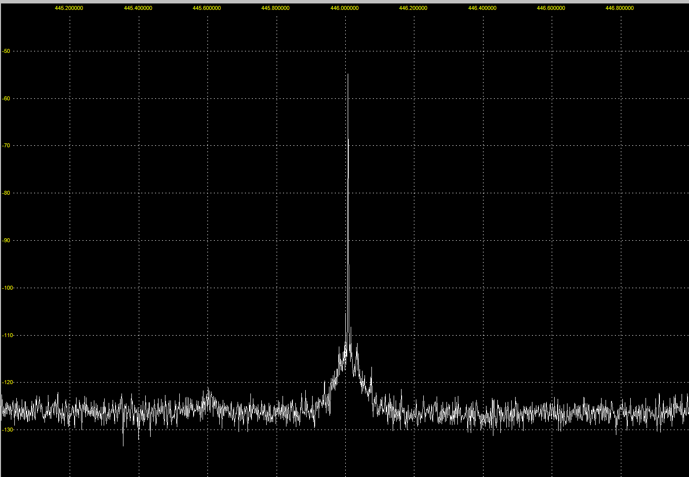

Habe gerademal ebenfalls eine Aufnahme einer ganz billigen (20€-Klasse)
PMR-Gurke gemacht. Sieht deutlich anders aus.

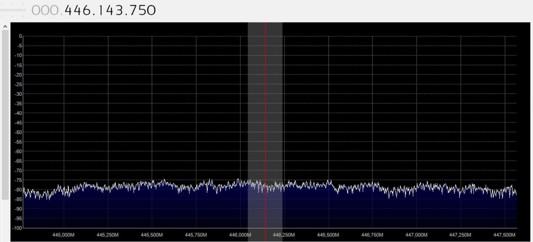

von Lodda (Gast)
...und so sieht das auf einem SDR aus.
Ganz klare Übersteuerung.
1. Bild ist mit Spektrumanalyzer,
2. Bild zeigt SDR

Jo klar, da wundert mich nichts.
Der Dynamikbereich dieses Sticks ist viel zu klein.
Das liegt an deinem Stick!

von Lodda (Gast)
Markus schrieb:
> Da fehlt dem
> SDR einfach die Dämpfungsmöglichkeit, vermute ich
Gehe mal in die Einstellungen von "SDR-Device" dort kannst du die
Tuner-AGC ausschalten und manuell Gain einstellen. Zieh den
Schieberegler mal ganz nach unten.
Das hilft schon ungemein.

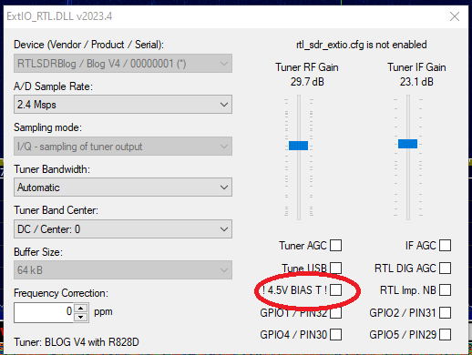

Nur zu weiteren Infos:
Dieser V4 kann per Software einen BiasT zuschalten, was sehr hilfreich
bei aktiven Antennen ist.
Das kann dir z.B. helfen bei schwacher Antenne noch einen LNA
vorzuschalten.
Zu dessen Versorgung steht dir das BiasT zur Verfügung, muss man nichts
extra friemeln.
Im Bild habe ich in der dazugehörigen .dll mal die Option eingekreist.
Ich weiß jetzt nicht wie versiert du bist, aber wenn du Hilfe brauchst,
stehe ich gerne zur Verfügung.
