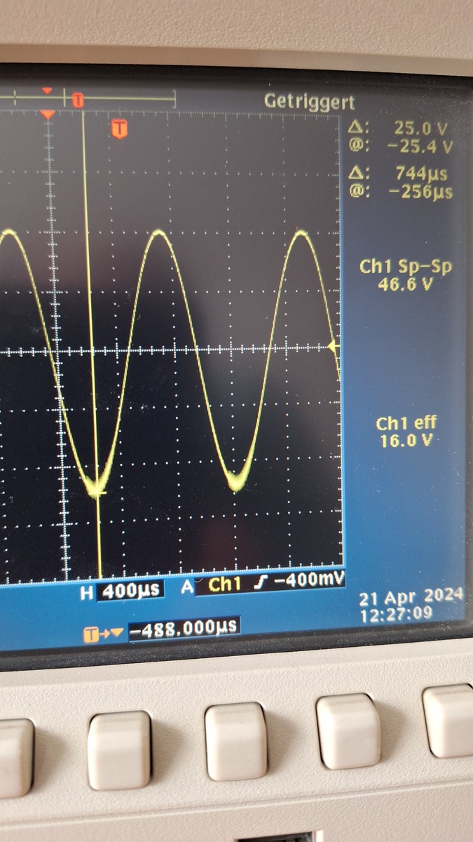

bei 2 meiner 6 Black Devil Endstufen ist mir eine Verzerrung im
Sinussignal am Ausgang aufgefallen, das nur bei vorhandener Last
auftritt.
Konkret habe ich ein 1kHz Sinussignal im Eingang mit 3-4V Amplitude
eingespeist und am Ausgang eine merkwürdige Verzerrung in der unteren
Halbwelle festegstellt, die zunächst exakt im Minimum beginnt und sich
mit steigender Amplitude auch auf den linken Ast ausweitet.
Hat jemand eine Idee, was die Ursache dafür sein könnte. Ich bin kein
Elektroniker und bitte im Voraus für laienhafte Fragen um Nachsicht.

Das ist keine Verzerrung, sondern eine hochfrequente Schwingung. Der
Verstärker läuft also mit Last etwas am Rande der dynamischen
Stabilität.

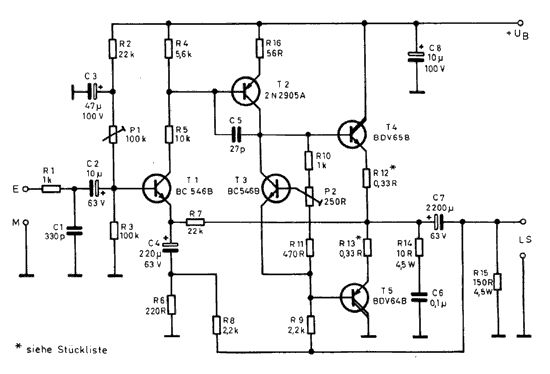

von H. H. (Gast)
Michael B. schrieb:
> Ich kenne die Schaltung nicht,
Elrad, späte '80er. Aufgebaut wie die allererste eisenlosen Endstufen.
https://www.oocities.org/quhno/black-devil/plan3.gif

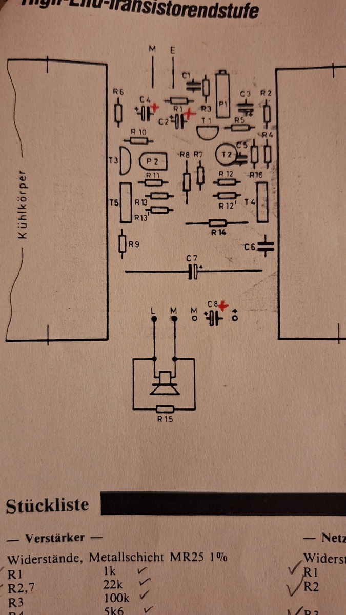

von H. H. (Gast)
Harry schrieb:
> Die Kondensatoren sind auch richtig gepolt.
Zeig mal.
von Harry (kellerh)
C2, C4 und C8 waren im ursprünglichen Bestückungsplan verpolt
dargestellt.

Kann- aber muß nicht sein. Ich würde mal prüfen, ob der 10R
Boucherot-Widerstand noch seinen Wert hat oder längst durchgebrannt ist.
Btw habe ich die Darlingtons jener Ära alle in schlechter Erinnerung,
sie starben wie die Fliegen.
von Udo K. (udok)
- Ruhestromeinstellung prüfen
- C5 vergrössern auf 47pF
- optional C8 auf >100uF.

Du kannst gegen das Schwingen versuchen:
- C5 von 22 pF auf 33...68 pF zu erhöhen
- parallel zu R7 33 ... 68 pF zu löten
- C3 und C8 würde ich auch vorbeugend gegen neue ersetzen, wobei C8
ruhig größer sein darf als 10 µF. Was eben heute so reinpasst.
Zum Beispiel der:
https://www.reichelt.de/elko-radial-100-f-63-v-105-low-esr-10-x-12-5-mm-rm-5-rad-fr-100-63-p140118.html?&trstct=pol_0&nbc=1
(C2 und C4 könnte man auch gleich noch mitmachen... werden zwar eher
nicht defekt sein, aber wenn man die Kiste einmal offen hat...)
- Wenn dann alles läuft, kannst Du auch C7 größer machen, mindestens
4700 µF. Das bringt dann etwas mehr Bass. Wenn der passt ruhig 10000 µF:
https://www.reichelt.de/elko-axial-10-000-f-63-v-85-c-20--ax-10-000-63-p4480.html?&trstct=pol_0&nbc=1
sonst:
https://www.reichelt.de/elko-axial-4-7-mf-63-v-85-c-20--ax-4-700-63-p4526.html?&trstct=pol_0&nbc=1
- Auf welcher Spannung läuft die Endstufe? Danach richtet sich die
erforderliche Spannungsfestigkeit von C3, C7, C8. Bei C2 und C4 reicht
etwas mehr als die halbe Betriebsspannung.

von Klaus R. (klausro)
Ändere erst mal C5!
von Lothar (Firma: HZB) (analog_art)
Hallo Harry,
deine Beschreibung in Punkt 5 verstehe ich nicht, wie da Elkos parallel
liegen.
Male das mal ein und stelle das hier ein.

von Marcel V. (mavin)
Das erhöhen von C5 von 27pF auf 47pF hat auch bei anderen
Devil-Endstufen gut funktioniert!

ich konnte das Schwingen bei den 2 Endstufen Dank Eurer Tipps
beseitigen. Bei der einen Endstufe hat das Ersetzen des C5 durch 27pF(=
Original-Dimensionierung) genügt.
Bei der anderen Endstufe habe ich C1 und C5 erneuert, weil ich ein
leichtes Schwingen schon vor T1 messen konnte. Dann ist mir beim
Zusammenbau ein Malör passiert und ich musste anschließend noch alle
Transis erneuern. Insofern weiß ich nicht, woran das Schwingen wirklich
lag. Jedenfalls arbeiten jetzt alle 6 Endstufen mit C5=27pF ohne
messbares Schwingen.

Hallo Mark,
Du meinst die "Zuckerwürfel" R13 und R12 (Metallbandwiderstände)? Gibt
es da Alternativen oder einfach nur tauschen und probieren?
von Bernhard (bernhard_123)
C5 (27 pF): Keramik Klasse 1 (C0G/NP0): pfeift nicht.
C6 (100 nF): Kunststofffolie, pfeift normalerweise auch nicht.
Oder dient bei einem der beiden eine hier ungeeignete (Piezo-)Keramik
(Klasse 2/3) als dielektrischer Isolator?

von Harry (kellerh)

> Keramik Klasse 1 ( = C0G / = NP0 ) pfeift nicht
NP0 und C0G sind Bezeichnungen aus unterschiedlichen Normen. Sie sind
Beispiele für Keramiken der Klasse 1, und die am häufigsten verwendeten.
Klasse-1-Keramik zeigt keinen Piezoeffekt und sehr hohe Güte. Je nach
Spannungsfestigkeit sind die Bauformen unter ca. 1 nF gleich groß wie
Klasse 2 und nur wenig teurer.
Keramiken der Klasse 2 (und 3, z. B. X5R, X7R, Y5V, Z5U) zeigen einen
Piezoeffekt. Beim Anlegen hoher Wechselspannung geben sie Schall ab. Der
Piezoeffekt wirkt auch umgekehrt: Am Verstärkereingang bei C1 (330 pF)
wirken sie als Kondensatormikrofon. Die Empfindlichkeit ist zwar gering,
aber Klopfen auf die Platine wird aufgenommen. Außerdem nimmt deren
Kapazität mit steigender Spannung ab.
In https://de.wikipedia.org/wiki/Keramikkondensator wird das recht
ausführlich beschrieben.
C6 (100 nF) ist mit Keramik der Klasse 1 groß und teuer, hier nimmt man
am besten eine Kunststoff-Folie als Dielektrikum, z. B. PE oder PP, also
den Aufbau MKS oder MKP.

von Harry (kellerh)
Danke Bernhard, für Deine verständliche Erklärung.
C5 ist 27p NP0. C6 ist ein MKS-4. Die Klasse von C1 kenne ich nicht. Ich
habe diesen bei Reichelt gekauft. Die Kerko-Kennzeichnung ist aber
dürftig: 331K 100V. K heißt wohl 10% Toleranz.
Hab noch keinen Klasse 1 330p gefunden, der kurzfristig zu beschaffen
ist. Muss das ein Einschicht-Kondensator sein oder kann ich da auch
einen Mehrschichtkondensator nehmen?
Beide sind okay.
Ja, K ist symmetrische Toleranz ± 10 %
An C1 liegt keine hohe Wechselspannung, der kann nicht die Ursache für
den Ton sein. Mach mal die Klopfprobe. Wenn Klopfen auf oder neben den
Kondensator im Lautsprecher kaum oder gar nicht zu hören ist, würde ich
den drinlassen.
Einschicht nimmt man üblicherweise bei hoher Spannung und Klasse 2. Hier
ist Vielschicht (MLCC Multilayer Ceramic Capacitor) auch okay. Bei
Klasse 1 ist die Anzahl der Schichten ohnehin weniger wichtig.
Bei 330 pF könnte man auch noch Folie nehmen, aber Keramikkondensatoren
haben bessere Hochfrequenzeigenschaften. C1 soll hochfrequente
Einstrahlungen, z. B. vom Mobiltelefon, gegen Masse ableiten.
T1 kann die hohen Mobilfunk-Frequenzen zwar nicht verstärken, deren
Amplitude wird trotzdem an der vorgespannten BE-Diode demoduliert. Das
erzeugt dann dieses typische Handy-Brummen.

Ich habe jetzt R12 und R13 auch erneuert. Die Töne sind etwas leiser,
aber immer noch hörbar. Ich denke, ich werde das so lassen, da das, wie
Ihr bestätigt, in der Praxis wohl irrelevant ist.
