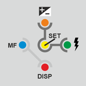

von Thomas B. (mrburns)
Hallo Danke an alle,
CHDK kenne ich bereits, aber ich brauche einen Weg, bei dem ich über
einen ESP32 und dessen GPIOs diverse Einstellungen in den Menus der S110
machen kann, die von Sensoren und Werten am ESP32 abhängen. Da hilft mir
CHDK nicht.
Ich habe mal ein Foto von der S110 gemacht. Darauf sieht man die
Tasterkontakte auf der Platine. Darüber (hochgeklappt) die weiße Folie
mit den Metallplättchen, die beim Drücken den inneren und den äußeren
Teil des Tasters elektrisch verbinden.
Die insgesamt 5 Taster (4 für oben, unten, links, rechts) und der
Set-Taster in der Mitte haben keine gemeinsame Masse. 3 haben eine Masse
und 2 eine andere, siehe Zeichnung.
Die Beschaltung kenne ich (natürlich) nicht, da ich den Schaltplan der
S110 nicht habe.
Ich denke ich versuche es mal mit den Optokopplern, oder dem HC4066.
Gibt es die Optokoppler auch 4 (oder besser 5 oder 6) in einem
SOIC-Gehäuse?
