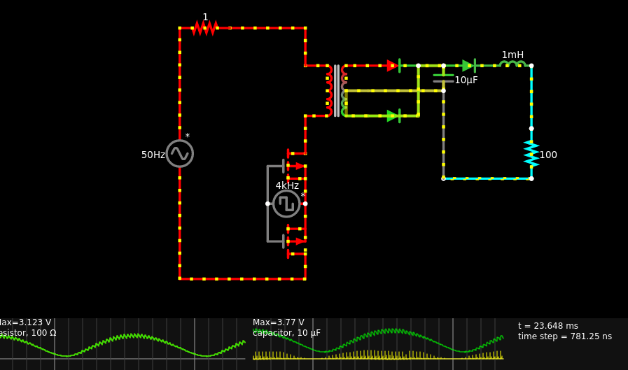

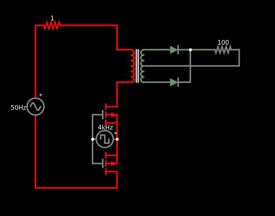

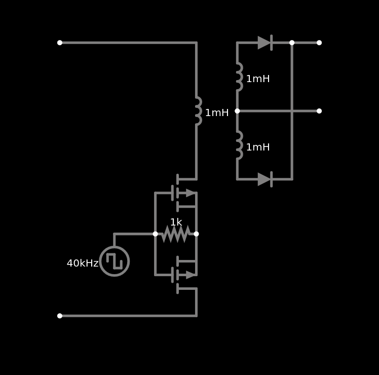

von Manfred P. (pruckelfred)
Dieter D. schrieb:
> Prinzipschaltung fuer DV/AC-Input gleichrichterlos
Gibt es keinen Thread mehr, wo Du außer Deinem üblichen Dünschiss auch
noch diese Kindegartensimulationen posten musst?
AC/DC-Input gleichrichterlos hat zum Beispiel den Nachteil, dass Du mit
ähnlichem Schaltungsprinzip auch die Stromversorgung für die
Wandlerelektronik erzeugen müßtest.
Das Tastverhältnis ginge ca. von 80% (3..6A Peak) bis 25% (0,8..1,5A
Peak) für den Spannungsbereich und gleicher Ausgangsleistung/-strom.
D.h. deutliche Überdimensionierungen sind kaum zu vermeiden.
Für Dich, der das alles schon x-fach kennt sicherlich. Für den TO ein
einfacher Einstieg um die Nachteile aufzufassen.
von Michael B. (laberkopp)
Dieter D. schrieb:
> Prinzipschaltung fuer DV/AC-Input gleichrichterlos:
Blöd halt, daß das so nicht funktioniert.
von H. H. (Gast)
Dieter D. schrieb:
> Das Prinzip funktioniert.
Nur in deiner Einbildung.
Harry R. schrieb:
> Es wäre in diesem Fall schön mir andere Ideen zu beschreiben.
Wenn Du die Simulation laufen laesst, dann siehst Du, dass die
Nullpunkte der 50Hz auch sekundarseitig Schwankungen verursachen. Die
Luecken muessen mit Elkos überbrueckt werden. D.h.  auch hier wird noch
weiterer Aufwand betrieben werden muessen.
Daher faellt sowas in den Bereich der schlechteren Lösungsansaetze. Du
kannst davon ausgehen, dass andere auch schon den Ansatz versucht haben
und erkannten, dass  dieser nicht konkurrenzfaehig ist.
von H. H. (Gast)
Aber nicht doch, du bist einfach unfähig.
Der Teil der Schaltung waere von der Funktion her auch mit sowas zu
vergleichen:
https://bastelnmitelektronik.de/zerhacker/
von Monk (Gast)
> Da hast Du diesmal Pech. Das Prinzip funktioniert.
Und wie generierst du die Steuerspannung für die MOSFET?
Ich sage nur: Henne-Ei Problem. Im "Prinzip" ist alles einfach.
Klassischer galvanisch getrennter Sperrwandler, der nur wenige mA für
die Versorgung zum Start der Steuerung erzeugt. Danach gibt es die
Rückspannung vom Flyback abzugreifen für die Versorgung. Bei der
Testschaltung spart man sich das und spendiert eine der alten 9V
Blockbatterien vom Rauchmelder.
von Monk (Gast)
Jetzt musst das "nur" noch in einen Schaltplan umsetzen, und zwar für
die besagten 3-12V DC und AC. Ist ja ganz einfach, und bestimmt auch
total wirtschaftlich.
Man fragt sich, warum quasi alle Gerätehersteller so bekloppt sind, das
nicht überall standardmäßig einzubauen.
Es ist günstiger in einem solchen Fall zwei verschiedene
massenproduzierte Wandler einzubauen, die dann je nach vorhandener
Versorgungsspannung zugeschaltet werden.
