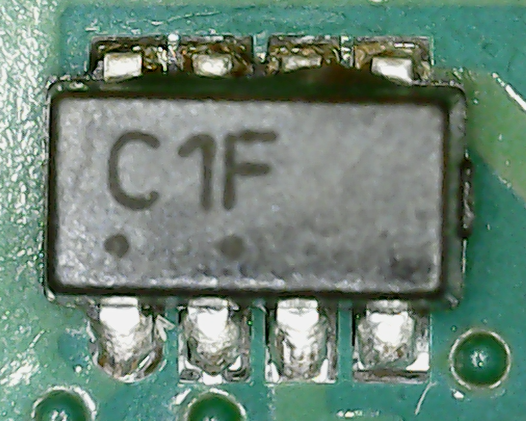

Sorry liebe Forumsgemeinschaft aber ich habe schon wieder ein Bauteil
das ich nicht finde.
Bitte Helft mir nochmal beim finden dieses ICs.
Dieser Ich hat 8 Beine und die Aufschrift C1f
Vielen Herzlichen Dank
von Harald K. (kirnbichler)
Manchmal ist es hilfreich, mehr zu verraten. Wo ist das drin, und was
sind die umliegenden Bauteile (d.h. mehr Platine zeigen).
Und, warum um alles in der Welt PNG? Auch wenn Du das Photo "Screenshot"
genannt hast, es ist ein Photo!

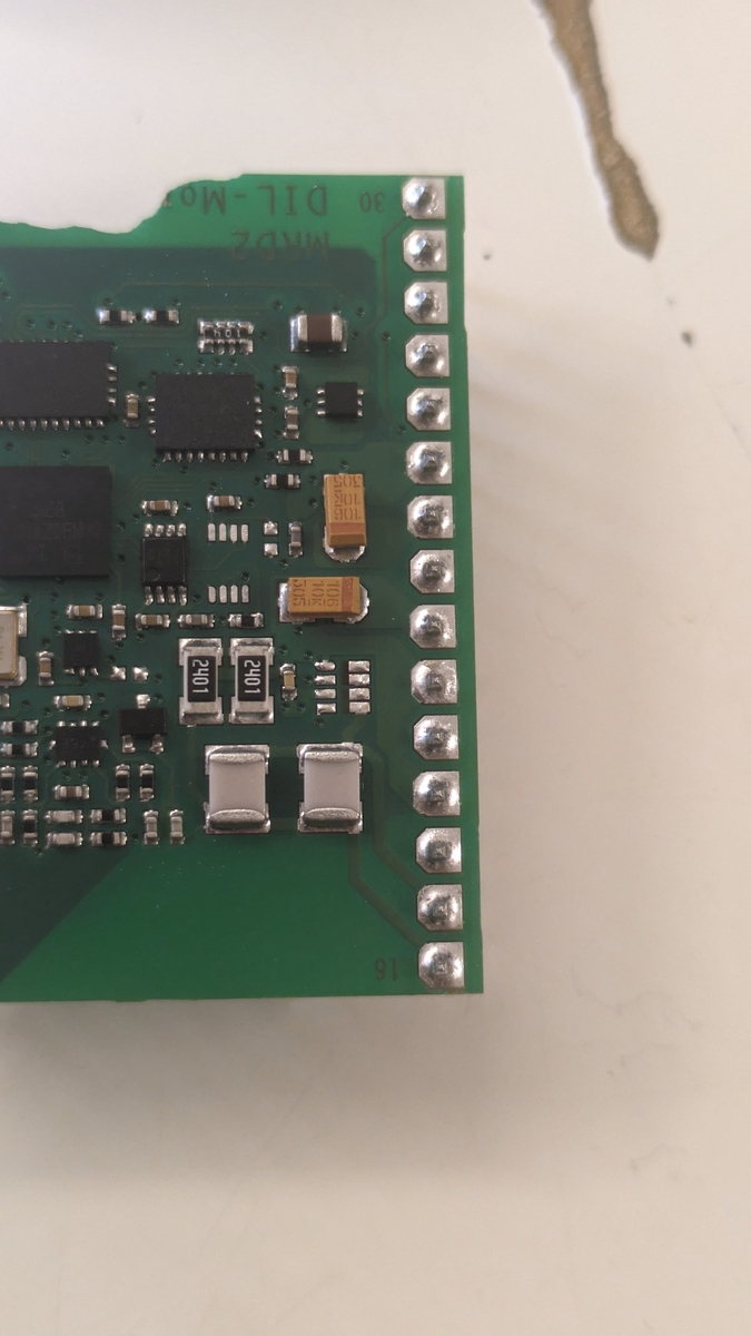

von Mein_erstes_Mal (peter_s158)
Es handelt sich um ein Lesegerät von Texas Instruments um RFID zu lesen.
Hier ein Weiteres Bild.

von Thomas W. (goaty)
Leider keinen Stromlauf für das RI-STU-MRD2 Modul gefunden (TI).
Gibts wenigstens 'ne Pinbelegung?
Dann könnte man mit einem nicht im Keller gemachten Bild von dem Ding
vielleicht mehr rausfinden.
Erste oberflächliche Vermutung ist, daß das ein Linearregler sein
könnte.
(Für einen Schaltregler vermisse ich die übliche Induktivität)

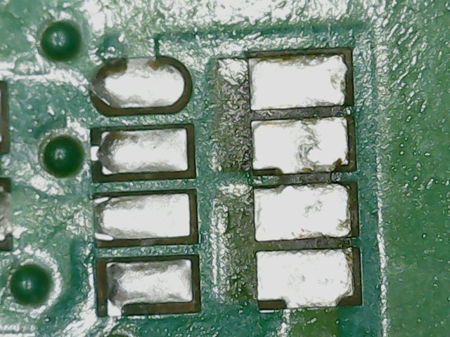

Habe den Ic abgenommen und noch mal ein Bild gemacht.
Hmm. Pin 21 ist GND, Pin 22 ist ein Versorgungsspannungseingang. Pin 16,
27 und 19 haben mit der Antenne zu tun, Pin 18 und 20 sind "reserved".
Tja.
Bleibt noch die Frage, warum das Bauteil identifiziert werden muss; ist
das defekt?
Wo bleibt eigentlich Hinz, wenn man ihn mal braucht?
> das defekt?
Ja leider ist aus dem Bauteil der Rauch raus gekommen.
Die 5v waren nicht 5V ☹️

von H. H. (Gast)
Das Marking sieht sehr nach TI aus, findet sich aber in deren System
nicht.

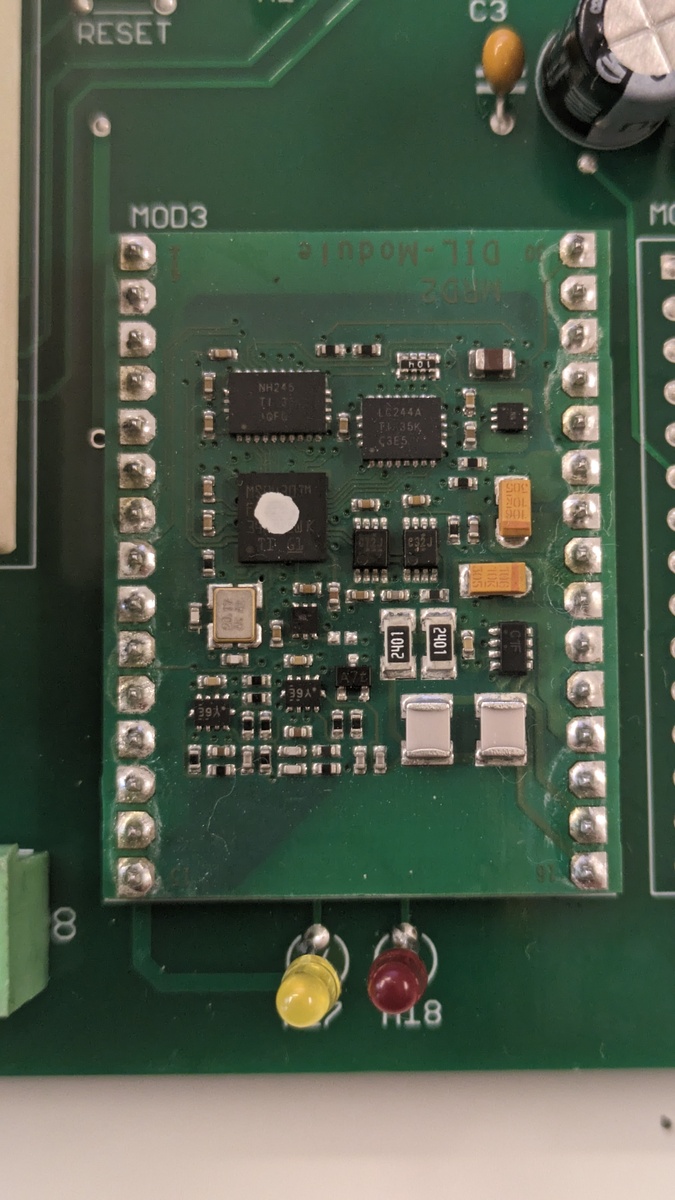

von Markus M. (Firma: EleLa - www.elela.de) (mmvisual)
von Dieter S. (ds1)
Falls es hilft, auf meinem MRD2 Modul hat der IC ein anderes Marking,
siehe Bild.
Nachtrag: hier steht etwas dazu:
https://e2e.ti.com/support/wireless-connectivity/sub-1-ghz-group/sub-1-ghz/f/sub-1-ghz-forum/861278/what-is-the-chip-type-of-silk-screen-printed-eglah
von Stefan K. (stk)
Nach der zweiten Antwort dort soll das Bauteil ein P- und N-Kanal MOSFET
als Ausgangstreiber sein. Sind das nicht schon die beiden anderen
Achtbeiner auf der anderen Seite der großen Widerstände?

von Dieter S. (ds1)
Das sind wohl eher SN74LVC2G32 und SN74LVC2T45, wobei ich mir bei einem
davon nicht ganz sicher bin.
Nachtrag: Der TI Mitarbeiter im TI Forum wird vermutlich wissen wovon er
spricht.
Thomas W. schrieb:
> Schon in die richtige Richtung geht der ECH8661 on On Semi.
> Pinout scheint ähnlich zu sein.
Laut Beschaltung könnte es tatsächlich sein. Das Pakage ist aber ein
anderes.
von Dieter S. (ds1)
Si5513CDC von Vishay Siliconix passt zum "EG" Marking Code.
https://www.vishay.com/docs/68806/si5513cd.pdf
Wow Super sieht nach dem Teil aus.
Danke vielen Dank!

von Dieter S. (ds1)
Mein_erstes_Mal schrieb:
> Wie hast du das Teil gefunden?
Suche nach "N/P channel 8-pin" und dann die Bilder nach dem passenden
Gehäuse angeschaut, da taucht dann relativ weit hinten der Si5515CDC
auf.
Beim Si5515CDC ist der Marking Code "EH" plus dreistelligem "Lot und
Date Code", damit war klar dass es wohl auch einen "EG" von Vishay geben
wird.
Vermutlich geht die Suche eleganter und schneller wenn man dieses 1206-8
ChipFET Gehäuse kennt (ich vermute hhinz hätte es schneller gefunden
