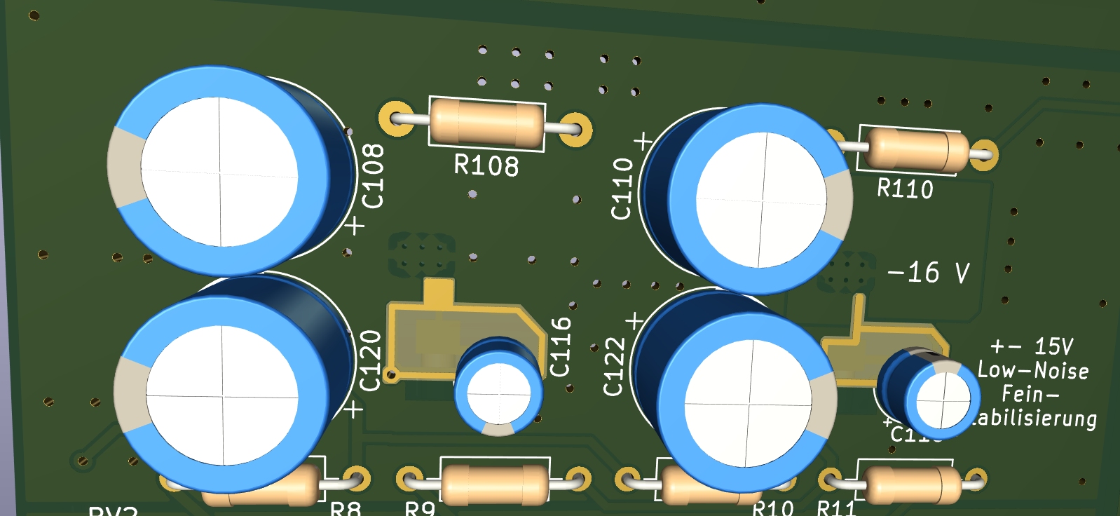

Welches aktuellen LDOs würde man empfehlen, wenn es um sehr rauscharme
Spannungsregler für Audioschaltungen geht?
Eventuell hat jemand einen Literaturtipp, wie man das modern baut?
Ich brauche Alimentationen für +/- 15V Vorstufen.

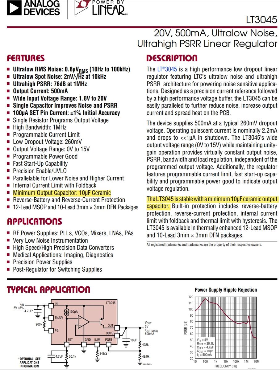

von Gustl B. (-gb-)
LT3042 geht bis 20 V am Eingang oder LT3083 geht bis 23 V.
von Lothar (Firma: HZB) (analog_art)
Da wird Walt Jung blass:
LT3045-1 positiv und LT3094 als passender Negativregler.
Phantastisch unglaublich gut.
Als ich die zum ersten Mal auf Arbeit am Audiospektrumanalyzer hatte und
mir das Ausgangsrauschen ansah, kam ein Kolleg vorbei (Doktor) und
meinte der muss aus sein, so niedriges Rauschen geht gar nicht, das ist
unmöglich.
Ich konnte nur still in mich reingrinsen, es geht doch!
Verbaue ich immer wieder seit Jahren auch in sensibelsten
Messverstärkern.
Man sollte über Mikrofonie der parallel zum Spannungseinstellwiderstand
liegende Kondensatoren nachdenken - also keine keramischen SMD benutzen.
Un der Spannungseinstellwiderstand sollte wirklich ein
Dünnfilmwiderstand sein und kein nur Metallfilm. Das macht einen
Unterschied, auch wenn die Metallfilmhersteller den Unterschied
verwischen wollen und so tun, als ob die gleich gut sind.
Und das Thema Guardring (auf Top und Bot) ist auch zu beachten und dort
auch die Platine vom Schutzlack freistellen.
Dann hat man echt nur noch Freude.
Und Polymerelkos sind auch gut und zu empfehlen.

von Gerhard H. (ghf)
Ich habe den 3042/45 mal in 2016 vermessen. Einfach eine andere Liga.
Die Schaltung aus dem Datenblatt mit dem fetten NPN ist kaum
schlechter. 2nV/rt Hz, beim 3094 3 nV/rt Hz.
Der steilere Rausch-Anstieg als 1/f bei tiefen Frequenzen kommt vom
Messverstärker, der hatte damals noch eine zu kleine Eingangskapazität.
Mit Mikrofonie von X7R hatte ich kein Problem. Hauptsache viel.
Und Dickfilm sollte man meiden. Schlimmer als uralte Kohlewiderstände.
Was aber garnicht geht, ist über einen Stromspiegel einen
Konstantstrom in die source eines JFETs hineinzuzwingen und
ac-mäßig die source mit einem großen Kondensator an Masse zu
nageln. Oscons waren weitaus am schlimmsten, da sieht man am
Verstärkerausgang jedes Elektron, das sich durch den C vom
Acker macht. Rauschknie bei ein paar KHz und 30 dB/Oktave.
Da bekommt sogar der FFT-Analyzer Dynamik-Probleme. Gute
25V-Alu-Elkos waren deutlich besser, aber immer noch schlecht,
mit ca 20 Hz Kniefrequenz waren wet slug tantals grenzwertig brauchbar.
100€ // Stück für  4700uF // 25V bei AVX, das doppelte bei Vishay.
nee, s.o.

von Uwe B. (Firma: TU Darmstadt) (uwebonnes)
Lothar, im LT3045 Datenblatt steht, das am Ausgang Kondensatoren
groesser als 10 u kontraproduktiv sind. Hast Du da andere Erfahrungen?
Hallo Uwe,
ja habe ich.
Im Datenblatt steht gleich auf der ersten Seite zweimal: stabil mit
minimal 10µF. Also braucht er 10µF und mehr. Eventuell hast Du das
missverstanden?
Und ich habe praktisch auch immer mehr dran 47µF Keramik (1206/1210) und
dann noch einige 100µF Polymerelkos, dann sind alle Stromspitzen super
sicher abgepuffert.

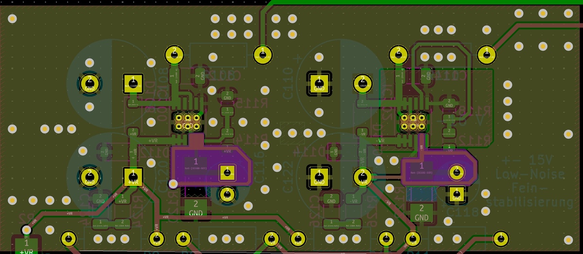

(Habe mal Bilder von Kicad und das 3D Bild mit dem Guard auch auf der
Oberseite und der Lötlackfreistellung angefügt.)
