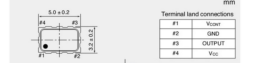

Ich bin gerade dabei eine kleine "Referenzfrequenz"
zu bauen.
Ich habe mir nun kleine TCXO's besorgt die laut Bild beschalten werden
müssen.
Pin 2 wäre hier GND, Pin 4 Vcc, Wenn ich diese TCXO messe, habe ich
zwischen 2 und 4 0Ohm >> satten Kurzschluss.
Andere Datenblätter geben auch die gleiche Pinbelegung aus.
Aufgefallen ist mir das beim ersten nach dem einlöten, nach dem die
Stromaufnahme zu hoch war...
Was mache ich falsch?

von Simon S. (dk1si)
Ja sorry habe mich "verklickt" ;-)
habe den Ausschnitt jetzt angehängt
Da wirst du unter dem Chip einen Kurzschluss produziert haben (z.B. zur
Massefläche). Falls du das ausschliessen kannst, hast du evtl. Ausschuß
gekauft.

von Gerhard O. (gerhard_)
Aufpassen!
Es gibt Module dieser Art, sowie auch Quarze mit sehr kleinen
Glasdurchbrüchen. Obwohl da meistens auf der Unterseite kleine Abstands
Dimpel angebracht sind, gibt es Ausnahmen. Bei zweiseitig
durchkontaktierten LP kann es nun passieren, daß die Massefläche einen
Kurzschluß mit den zu großen Lötaugen auf der Oberseite produziert. Ich
würde so ein TCXO Modul auf dieses Merkmal untersuchen und ggf. mit
Abstand einlöten. Bei HC-49 Quarzen kommt das auch vor. Man kann
übrigens dafür fertige Plastikabstandshalterscheibchen beziehen.
von Bauform B. (bauformb)
Bei normalen Quarzen sind 2 und 4 (mit dem Deckel) verbunden und der
Quarz zwischen 1 und 3 ist gegen 2 isoliert. Bei einem TCXO mit
CMOS-Ausgang sollte man zwischen 3 und 2 etwas Dioden-ähnliches messen
können.
Vielen Dank für eure Antworten,
hatte am Wochenende Zeit zum löten.
Habe die TCXO`s "hoch-professionell" zum testen mit Fädeldraht auf
Lochraster gelötet..
Ich denke ich habe hier fake-chips bekommen, hatte diese beim "schnellen
Ali" bestellt....
Nun bestelle ich mir welche bei Digikey oder Mouser....

Meine Fundstelle scheint doch das originale Datenblatt NT5032SC zu sein,
und da ist Pin 1 die Feinverstimmung, V_CONT, wie auch im Auszug ganz
oben.
Im Datenblatt steht dazu:
Frequency control range ±9.0×10 –6 to ±15.0×10 –6 /+1.5 V±1 V
also eine Steuerspannung +0,5...+2,5V ändert die Frequenz um ±9...±15

von 2008
Und die Betriebsspannung beträgt "+2.4±0.1 V to +3.3 V±5%" also deutlich
So ein kurzes Update,
habe mir welche von ECS und Epson gekauft, nun was soll ich sagen:
eingelötet und funktioniert auf Anhieb.....
Werde mir nun öfters Überlegen wo ich welches Bauteil kaufe....
@Stephan S.
Vielen Dank für deinen Input und Antworten!
Schönes Wochenende!
