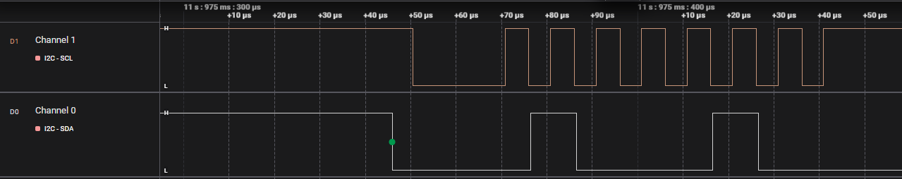

Hallo Leute,
Ich nutze einen PIC24FJ128GB204 als Master und möchte eine I2C-
Verbindung zu einem FT200XD (I2C zu USB) aufbauen.
Die Verbindung kann auch aufgebaut werden. aber nach einigen Malen
"hängt" der Controller sich beim Senden der Adresse bzw. des
Lese/schreib Bits auf. Manchmal fängt er sich wieder und manchmal nicht.
Ich habe hier mal zwei Bilder, die den Vorgang zeigen.
Im Bild "unvollstaendigeNachricht" seht ihr den Beginn der Nachricht und
wie plötzlich beim letzten Bit SDA auf low bleibt und SCL auf high.

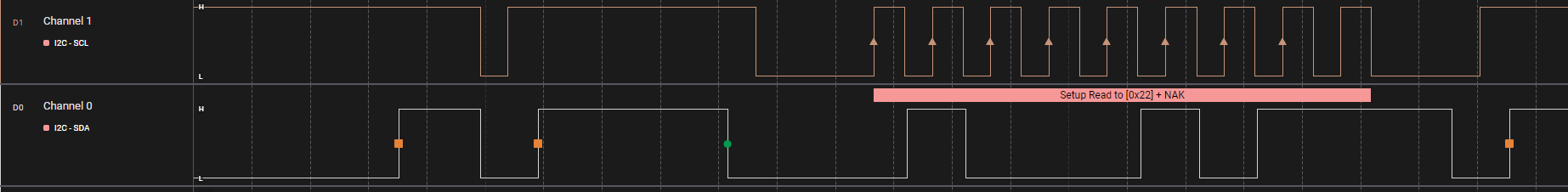

Das zweite Bild (RestDerNachricht) zeigt wie 54ms später der Rest der
Nachricht kommt. Auch, dass danach eine komplette Nachricht ohne
Probleme gesendet wird.
Ich muss dazu erwähnen, dass der Controller vor dem Fehler bereits über
100 Mal die Nachricht korrekt gesendet hat und das so eine Sittuation
immer zu einem anderen Zeitpunkt kommt. Leider rettet er sich immer nur
maximal ein mal aus so einem Zustand. Danach bleibt er komplett mit SDA
low und SCL high stehen.

Hab mir jetzt nur Bilder angeschaut aber es sieht so aus als würde da
was den Clock stretchen. Im 8. Clockcycle bleibt der Clock high.
Hardware ist richtig verdrahtet mit passenden Pull-Ups usw.? An der
Software, denke ich, liegts nicht. Die arbeitet idR nicht zufällig ;)

von Sebastian W. (wangnick)
Die I2C-Clock wird low gestretcht. Das ist es nicht.
Mir sieht es eher danach aus, als ob die I2C-Logik des PIC während einer
noch andauernden Übertragung von den Pins getrennt würde.
Was genau macht setGates()?
LG, Sebastian

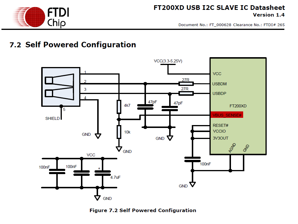

von Benjamin B. (benbu)
Hallo Leute
Ich habe den Fehler gefunden.
Es lag an dem FT200XD dort gibt es einen Pin, der variabel genutzt
werden kann. Diesen habe ich nach vorschlag der Dokumentation
verdrahtet.
Ich habe ihn dann gestern mal umverdrahtet und ihm eine Funktion
gegeben. Damit läuft es jetzt.
Im Anhang ist der Auzug aus dem Datenblatt.
Aber danke für die vielen Ideen. Durch diese habe ich an der richtigen
Stelle gesucht.
