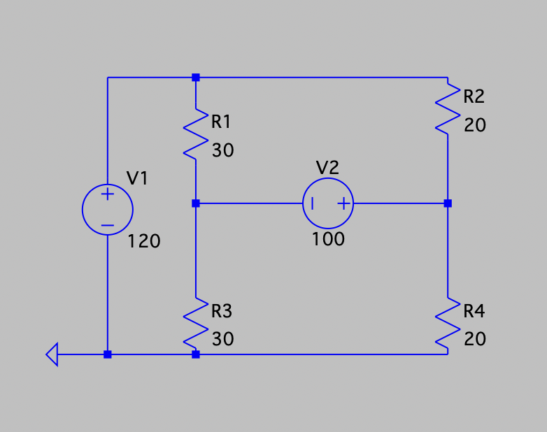

von Johann H. (johann_h821)
Hier die Schaltung.
Geht da eine "einfache" Umwandlung?

von Bruno V. (bruno_v)
Johann H. schrieb:
> Hier die Schaltung.
Eine Spannungsquelle mit Vorwiderstand kann in eine Stromquelle mit
parallelwiderstand umgerechnet werden.
Eine "ideale" Spannungsquelle, z.B. 7V oder Vx nicht. Oder zumindest
nicht eindeutig.
Du kannst nur ausrechnen, welcher Strom fließt.
von Dergute W. (derguteweka)
Moin,
Naja, nicht jede Schaltung ist besonders gut fuer jedes Verfahren
geeignet.
Bei so einer Schaltung wie in deinem Beispiel, wuerde ich viel eher zur
Ueberlagerungsmethode greifen als zur Knotenpotentialanalyse.
Wenn's dann unbedingt sein muss, dann guck halt mal bei
https://de.wikipedia.org/wiki/Knotenpotentialverfahren#Behandlung_idealer_Spannungsquellen
was die dann so vorschlagen.

von Udo S. (urschmitt)
Du kannst keine ideale Spannungsquellen in ideale Stromquellen wandeln.
Nur reale Spannungsquellen mit Längswiderstand, bzw. Stromquellen mit
Parallelwiderstand.
Was ist dein eigentliches Problem?
Ja, sorry!
Ging eher um eine generelle Verständnisfrage, weil ich auf Studyflix
mich bisschen umgeschaut hab.
Da kommt öfter was von Quellenumwandlung.
Hab ursprünglich daran geglaubt, dass das immer gehen müsste.
Was aber offensichtlich nicht so ist.
Mein Weg zur Knotenpotentialanalyse war eine Frage zur Stromrichtung in
einem Beispiel für Überlagerungssatz.
Man erkennt ja vielleicht nicht gleich ob man Ströme addieren oder
subtrahieren muss.
Mein Beispiel ist das draft33.asc.
Da hatte ich keinen Plan, ob ich die Ströme subtrahieren muss.
