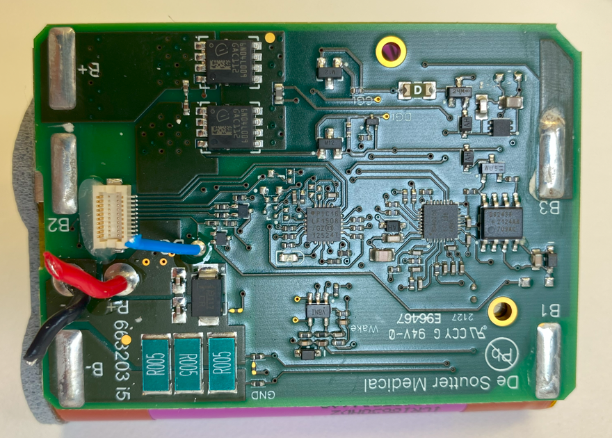

Ich habe hier ein Akkupack von De Soutter AB-704
Darin befinden sich insgesamt 3 "relevante" Chips:
BQ40Z50
https://www.ti.com/lit/ds/symlink/bq40z50-r2.pdf
DS2438
https://www.analog.com/media/en/technical-documentation/data-sheets/DS2438.pdf
PIC16LF1508
https://ww1.microchip.com/downloads/aemDocuments/documents/MCU08/ProductDocuments/DataSheets/PIC16-L-F1508-9-Microcontroller-Data-Sheet-DS40001609.pdf
Offenbar hat der Akku eine Datenleitung (blaue Litze).
Ich habe noch nicht geprüft, wo diese hinführt. Vermutlich jedoch zum
PIC. Die Leiterplatte hat mehr als 2 Lagen, weshalb ich die Verbindung
durchklingeln muss.

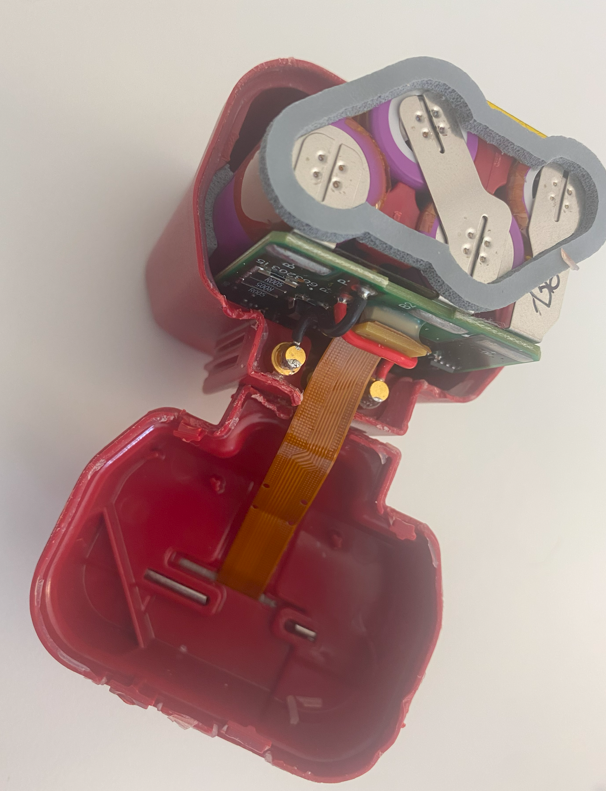

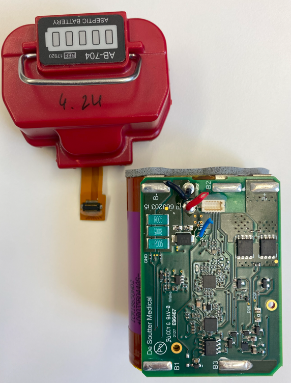

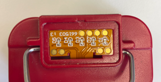

Siehe die neuen Bilder. Das Folienkabel ist für die LED Anzeige. Unter
der Abdeckung befinden sich aber noch Testkontakte. Ich vermute, um den
PIC zu flashen und auch für die blaue Litze. Diese geht auch dadrauf. Es
ist aber keine Option, diese Abdeckung zu entfernen....

Nunja nicht wirklich. Das Pack ist verklebt. um es zu öffnen, benötigt
man Gewalt und macht das Gehäuse kapput. Ich habe es nur zwecks Analyse
geöffnet.

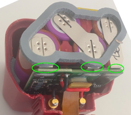

Es sind Dir doch lt. Deinem Foto die Kontakte B+, B1-3 und B-
zugänglich.
Damit auch jede Zelle einzeln.
Ist das nicht der NTC zur Temperaturüberwachung?
> zugänglich.
Es sind nur die drei Litzen schwarz, rot, blau aus dem Pack geführt.

> drei Litzen
Ja der NTC hängt auf der anderen Seite am Minus- oder Pluspol

Hast Du hier die Originalbilder des betreffenden Akkupacks eingestellt,
oder irgendwelche anderen?
Die Akku-Lötfahnen sind nochmal direkt auf der Platine angelötet, nur
zur Messung durch den BQ. Die 3 Litzen sind für den Hauptstrom und den
NTC.

Ich muss noch prüfen, ob evtl der i2c auf den Testpins liegt. Vermutlich
jedoch nicht

von Uli S. (uli12us)
Hast du denn schon mal geprüft, ob die B0-B4 Kontakte an diesen
Prüfpunkten aus  Screenshot_2024-04-23_150432.png anliegen. Falls ja,
könnte man dort einen beliebigen Modellbaulader, Z.B. das
weitverbreitete Modell
imax B6 anschliessen.
