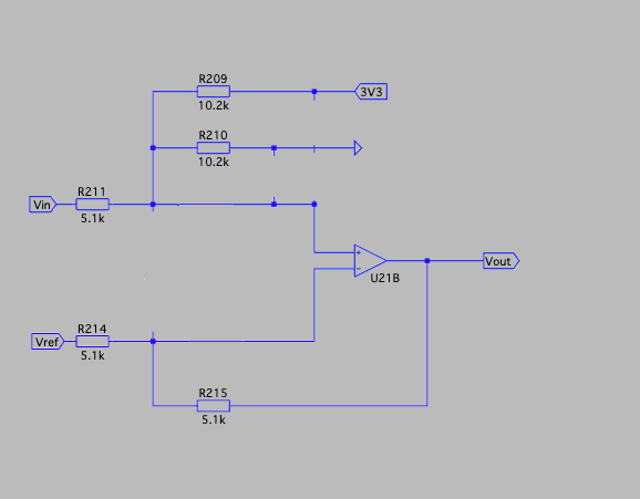

Hallo Ihr kompetenten Leser,
ich bin auf folgende OPV Schaltung gestoßen (siehe Bild). Leider komme ich nicht dahinter was dies ist, ein Differenzverstärker?
Wie sieht die Gleichung dafür aus und welche Rs bestimmen die Verstärkung?
Danke für eure Hilfe! nob

Danke H.H. - ich bin jetzt auch ein Stück weiter gekommen.
Also wenn die Caps wegfallen, hätte ich einen einfachen Differenzverstärker - vermutlich mit Unity-Gain wenn "alle Widerstände" den gleichen Wert hätten. Die zwei 10k2 parallel ergeben 5k1 - ich habe es mal vereinfacht gezeichnet. Allerdings komme ich mit den R210 und R209 noch nicht klar. Dies scheint ein Offset von 3V3/2 zu sein. Aber den Unity-Gain kann ich mir dann noch nicht erklären, da R211 und R210 nicht identisch sind.

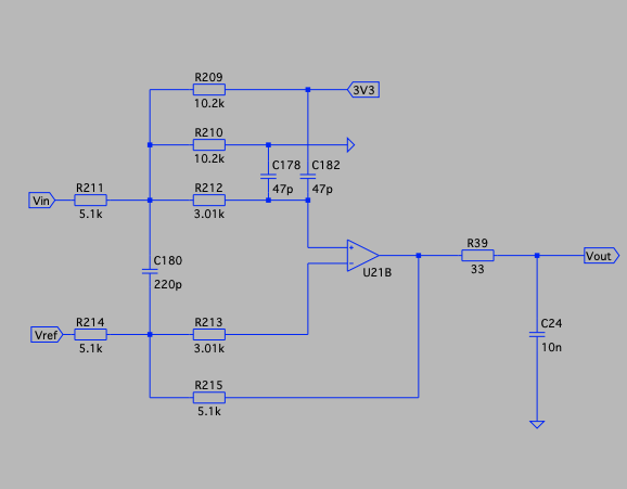

Außerdem irritieren mich die 3k01 Widerstände am Eingang R212 und R213 - wozu sind die?
Grüße, nob
#7652473
Nobody 0. schrieb:
Habe aber immer noch nicht verstanden wozu die 3k01 Widerstände R212 und R213 an den Eingängen sind, kann mich jemand aufklären?
Die ändern zusammen mit den Kondensatoren das Frequenzverhalten. Gleichspannungsmäßig haben die keinen Einfluß (wenn wir Restströme des OPV mal ignorieren).
#7652500
Es handelt sich um ein aktives MFB Tiefpassfilter 2. Ordnung in differentieller Ausführung. Ein zusätzliches, passives RC-Glied am Ausgang erhöht die Ordnung auf 3. Die Widerstände sind üblicherweise alle gleich. R212/213 wurden zusammen mit C178/179 und C181/182, aus unbekannten Gründen, leicht modifiziert. Ich schätze die Grenzfrequenz auf etwa 200kHz, die Verstärkung (Verhältnis R215||R216 zu R214) sollte 1 sein.
