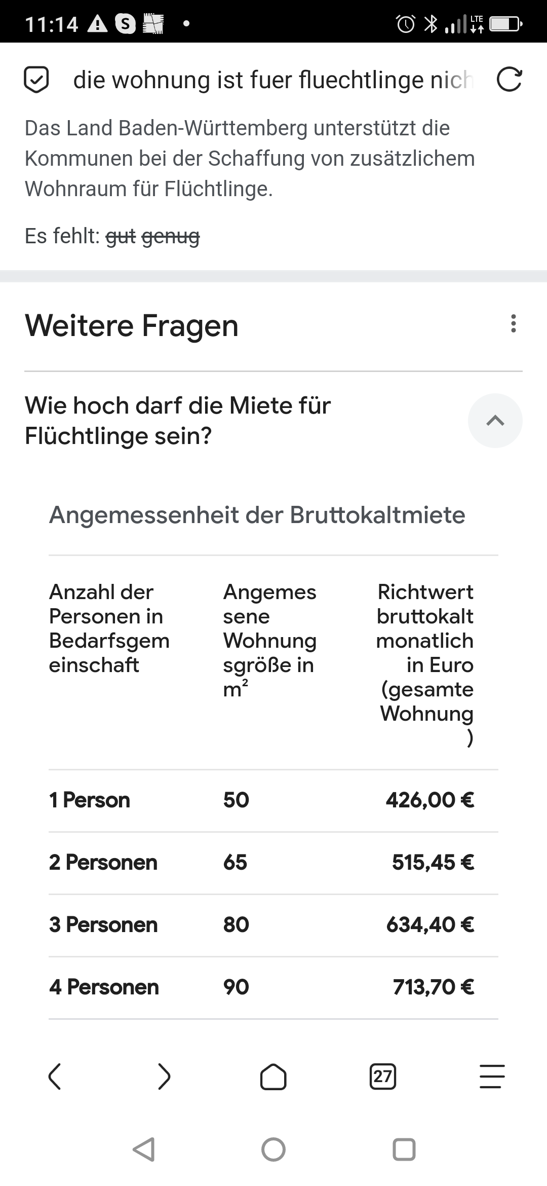

von Michael B. (laberkopp)
E34 L. schrieb:
> Nach Schlaganfall bekomm ich "Bürgergeld"
E34 L. schrieb:
> 70pm
E34 L. schrieb:
> Miete soll ich dem neuen Eigentümer zahlen, der will aber das Doppelte
> wie bisher (unrealistisch, daher hab ich nix bezahlt seit 1.5.)
> und ich
> habe bis heute keine Bankverbindung,
Dieses Getrolle passt vorne und hinten nicht.
Wer durch Krankheit dauerhaft arbeitsunfähig ist bekommt kein Bürgergeld
sondern Erwerbslosenrente. Wenn natürlich die Rente geringer ist als
Bürgergeld wird aufgestockt.
Wer Bürgergeld bekommt, bekommt auch die Wohnung bezahlt, inklusive
Heizkosten. Den jucken also Heizkosten einer Elektroheizung nicht, er
sollte zuvor beim Amt sich aber zusichern lassen dass die Wohnung
angemessen ist.
Denn er bekommt keine 70qm finanziert.

Vor allem die Liste der angemessenen Mieten für FLÜCHTLINGE!
Äusserst hilfreich, unpassend, idiotisch: Wie immer! Thread nicht
gelesen, einfach was dahergelabert.
"Erklär" ruhig schön weiter, Dieter, auch wenn das Mietverhältnis schon
20 Jahre besteht, Du Troll!
Das ist vollkommen egal, weil das die Tabelle für die Wohnungsgrößen
ist, nach ALG2 für Bürgergeld, Aufstocker und Flüchtlinge sind diese
gleich. Thema war die Wohngröße für eine Person.
Die Mietwerte könnten einen Anhalt für die Größenordnung geben, weil:
Die Höhe der Miete wird von Kommune zu Kommune gesondert bestimmt. Dabei
orientiert man sich an den örtlichen Richtlinien. Liegen diese
Richtlinien nicht vor, orientiert man sich am Wohngeldgesetz (nach
Mietstufen). Um genau zu sein, nimmt man die Tabellenwerte aus § 12 WoGG
zuzüglich eines pauschalen Aufschlags von 10 Prozent um die
Bruttokaltmiete (Grundmiete zzgl. kalte Betriebskosten ohne Heizkosten).
Eine aktuelle Aufstellung der örtlichen Richtlinien der Städte und
Gemeinden findet sich dort:
https://harald-thome.de/informationen/bundesweite-dienstanweisungen-kdu.html

Dieter D. schrieb:
> nach ALG2 für Bürgergeld, Aufstocker und Flüchtlinge sind diese gleich
Bullshit, wie immer.
