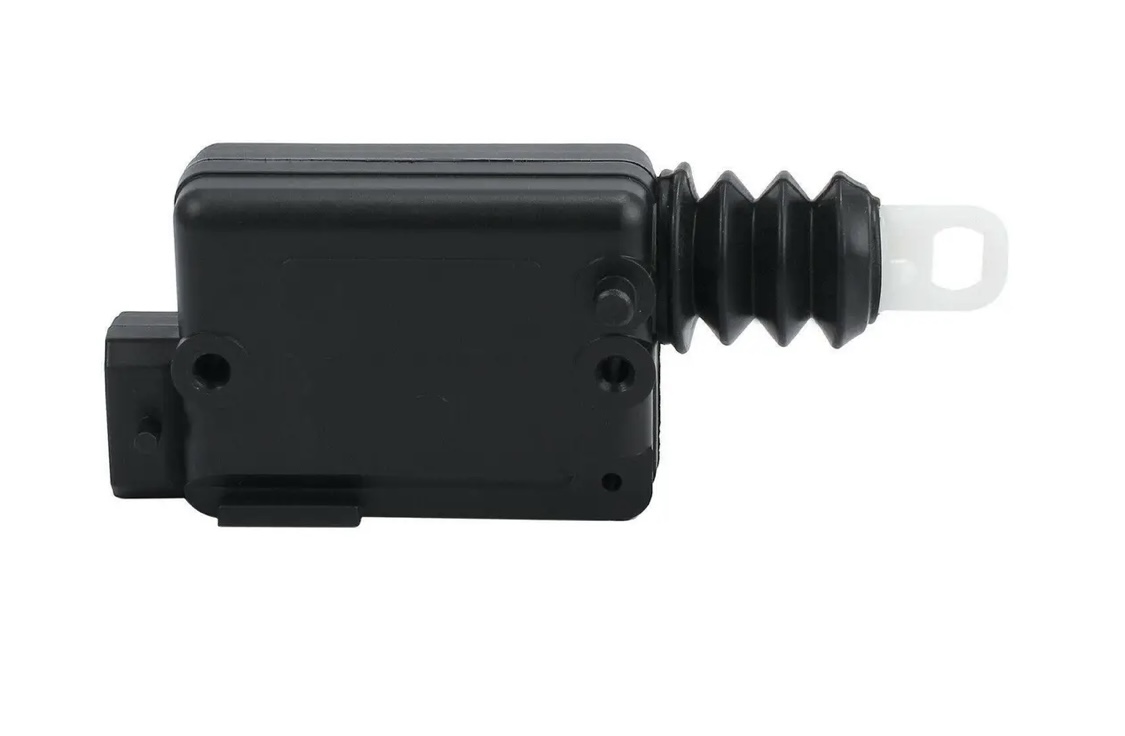

von Thomas R. (thomasr)
Wie groß darf der Aktuator denn sein? Im Kfz. Bereich werden seit vielen
Jahren „Linearantriebe“ für die Türöffner genutzt. Die sind robust und
schnell, selbstrückstellend ohne Strom.
