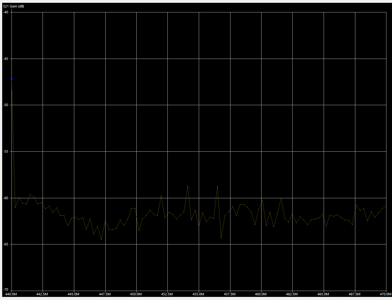

von Lodda (Gast)
Habe das gerademal ausprobiert.
Bild1 zeigt meinen Spekki mit einem PMR-Signal bei ~446 MHz
Bild2 das gleiche Szenario mit meinem NanoVNA.
Bei letzterem sind nur Artefakte zu sehen, keinerlei Träger.
Ich habe nichts anderes erwartet.
von Rick (rick)
Beim NanoVNA ist der Dynamikbereich zu gering. Da bräuchtest du einen
Vorverstärker um was zu sehen.
Anbei ein Bild was mit einer 2,4 GHz-Antenne aufgenommen wurde.
Die Mobilfunkbaken sind deutlich zu erkennen. Leider ist ein VNA eben
doch kein Spekki. Ich kann zwar Average aktivieren aber kein Max-Hold.
Sonst könnte man die restlichen Funkdienste sicher auch noch
darstellen...
von Lodda (Gast)
Yep, das sehe ich auch so. Da sind wir uns einig. Jedoch entspricht das
nicht dem Ansinnen im Topic.
