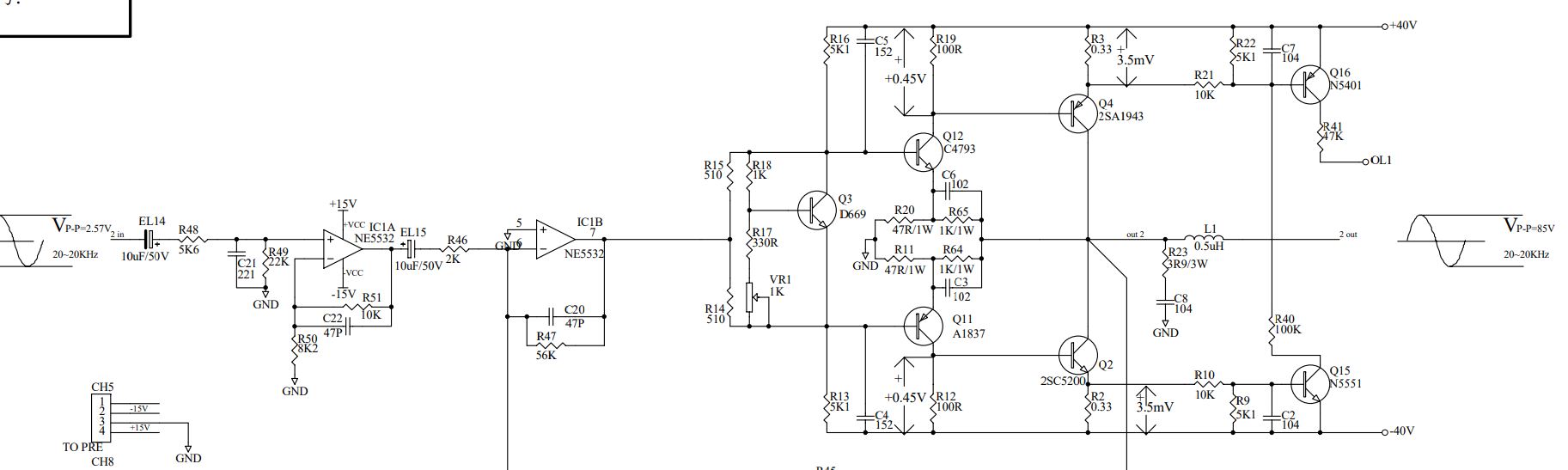

Moin zusammen,
ich bin ziemlich unerfahren mit der Schaltungstechnik von Endstufen.
Ich hab hier einen Auszug eines Schaltplans von der Soundmate Pro 3.
Diese alte Schätzchen ist Teil einer Anlage und zu schade um es
wegzuschmeißen.
Bei der Überprüfung waren  die Widerstände R19 und R11 und die
umliegenden Bauteile zerstört. Durch Austauschen der Teile konnte ich
bei einem erneuten Test verhindern , das der Wiederstand R11 erneut
durchbrennt. R19 ist stattdessen wieder durchgebrannt. Daher die Frage,
woran kann der zu große Strom noch kommen? Ist eventuell das +40V Netz
fehlerhaft oder liegt das an defekten Transistoren?  Die Transistoren
q12 und Q11 sind auch ausgetauscht worden.

R19 kann nicht überlastet werden, solange Q4 und R3 in Ordnung sind. Die
solltest du prüfen, aber auch die anderen Halbleiter. Da gibt es oft
Kettenreaktionen.

Da hast du Recht. Die Transistoren Q4,Q3,Q2 und Q1 waren defekt. Keine
Diodenspannung messbar. 0.004V sind für mich defekte Dioden bzw
Transistoren
R3 und R2 sind auch Kandidaten für den Austausch, wenn die Endstufe
durchgeschlagen ist.
VR1 defekt ?
Eine EDWIN Endstufe mit Überlastungserkennung, nicht
Überlastungbegrenzung.
Ohne Last soll man VR1 so einstellen, daß die gezeigte 0.45V an R12 und
R19 anliegen.
Über 0.7V kann die Spannung an beiden nicht steigen so lange Q2 und Q4
heile sind.
Wenn aber Q2 oder Q4 durchlegiert, wird das mit den 0.45V nichts.
Und da niemand Q2 und Q4 schützt, können die bei einem
Lautsprecherkabelkurzschluss leicht kaputt gehen,
Mir kommen R64 und R65 sehr gross vor, nicht vielleicht doch 1 Ohm ?
Die Endstufe ist gleichspannungsgekoppelt durch die weggeschnittene
Rückkopplung unten. Wenn diese rückkopplungsschleife kaputt geht weil
ein Bauteil kaputt geht, steuert der OpAmp ggf. voll aus und beschädigt
andere Teile.
Ne, 1k ist gut. Die 1k und die 47 Ohm Widerstände bilden einen
Spannungsteiler, eine lokale Gegenkopplung, der NE5532 OP Verstärker
muss nur einen geringen Hub am Ausgang bereit stellen. Die Endstufe ist
sehr gut durchdacht, z.B. wenn der Schleifer von Poti VR1 den Kontakt
verliert (Staub) dann steigt der Ruhestrom nicht wie bei anderen
Konstruktionen ins unermessliche!!!
