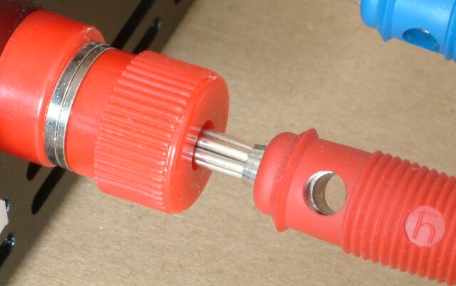

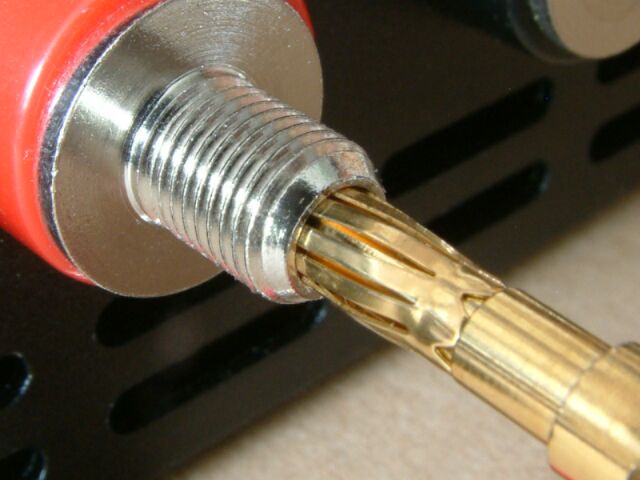

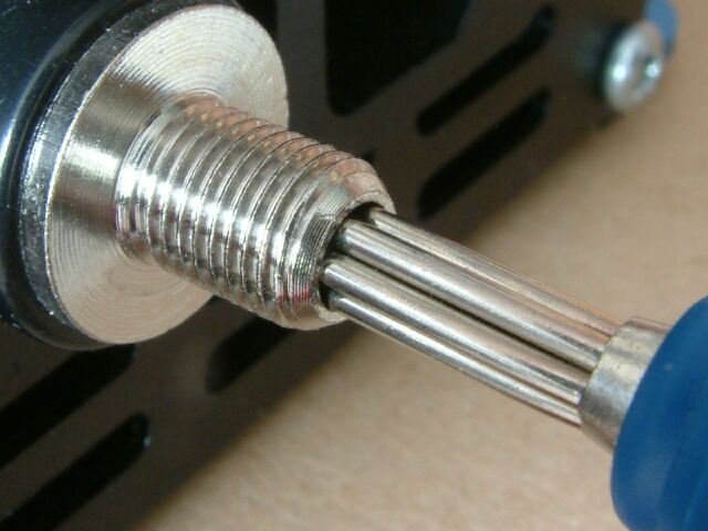

an einem China-Wechselrichter finden sich Bananenbuchsen, bei denen die
4mm Bohrung nicht ansatzweise tief genug ist. Ein Büschelstecker hält
mehr schlecht als recht, ein Stecker mit Federkorb gipfelt nur an, um
dann beim Loslassen heraus zu springen. Zudem ist der halbe Stecker
blank, also nicht isoliert. Da ist ein Kurzschluss vorprogrammiert.
Da das so nicht bleiben kann, suche ich solche Buchsen, wo man den
vorderen Teil lösen kann, um z.B. einen Gabelschuh zu klemmen. Außerdem
muss sich ein Büschelstecker über die ganze Länge einstecken lassen und
ein Federkorb muss komplett in der 4mm Bohrung verschwinden.
Wer kann Empfehlungen abgeben?

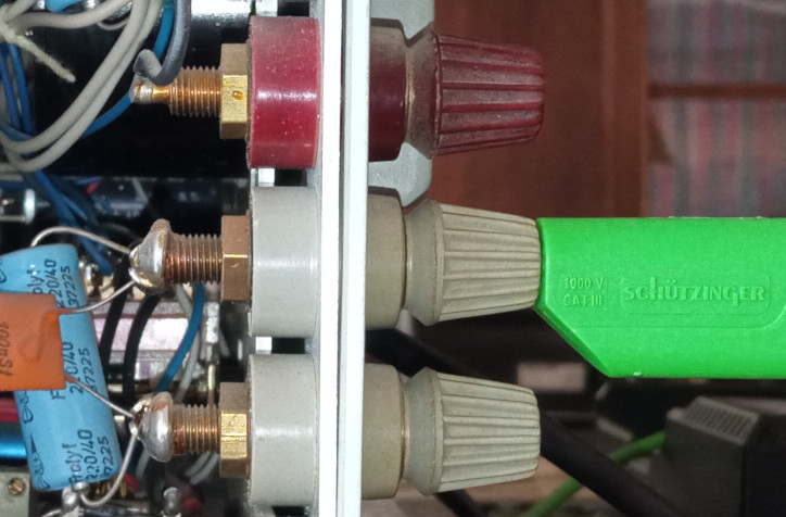

von Rüdiger B. (rbruns)
Viel interessanter ist die Ansicht von hinten.

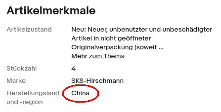

https://www.sks-kontakt.de/de/test-measurement/produkte/4-mm-system
Müssten dort gelandet sein...

Geht nicht, da die Buchse unmittelbar dahinter in eine M4 Schraube
übergeht. Bohrt man 2mm tiefer, hat man zwei Teile. Haben die in China
kürzere Bananenstecker, oder wie kommt so eine Buchse zustande?

Gut zu wissen!
Die Qualität ist die gleiche wie damals bei Hirschmann?
Noch nicht ausprobiert. Mal schauen, wenn wieder was gebraucht wird.

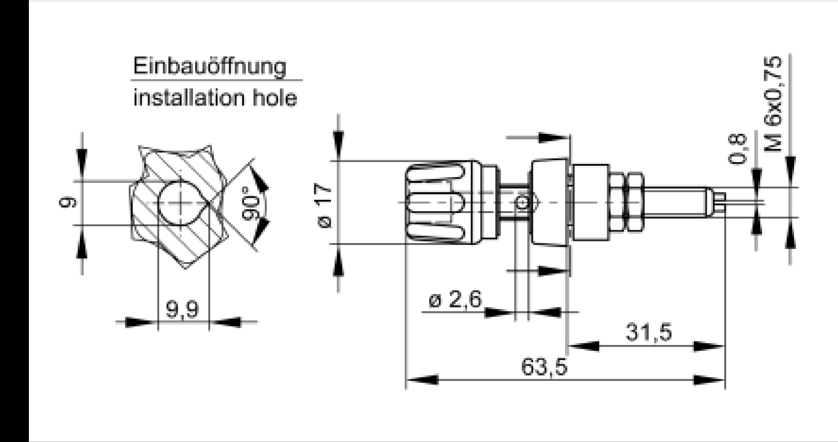

Fritz G. schrieb:
> Üblicherweise stecken Laborbuchsen in einer Bohrung von 7-9mm. Die
> Isolierringe sind jedoch meistens > 11mm. Eventuell könnte man
> Reduzierscheiben mit 11mm Aussendurchmesser einsetzen, sollte natürlich
> nicht dicker als die Frontplatte sein.
Es gibt auch noch welche mit M12. Das sollte man noch recht gut von 11mm
aus "Auffeilen" können. Fast interessanter ist ob im Gehäuse genug Platz
ist wenn die Buchsen dort weiter hineinreichen.
https://www.sks-kontakt.de/de/test-measurement/produkte/produkt?nr=9723551
Interessant. Hab gerade eben zwei (nicht ganz) wahllos aus den
Bastelvorräten rausgegriffen und mit dem Meßschieber belästigt: Die eine
(auch für Sicherheits-Bananenstecker geeignet) hatte ca. 10,4mm, die
andere (schon etwas angegraute und nur für normale 4mm Stecker
geeignete) sogar 10,6mm.
Aber nachdem der Isolierkragen der Sicherheitsstecker ja schon
geschätzte 8mm AD hat, sollten sich unter den dafür geeigneten Buchsen
sicher welche finden, die durch 11mm Bohrungen nicht durchfallen.

von Hannes J. (pnuebergang)
Hans H. schrieb:
> Haben die in China
Nein, aber in den USA. USA traditionell ca. 15mm, Europa traditionell ca
20mm Stiftlänge.
Jetzt darfst du raten an welcher Konvention sich dein China-Hersteller
orientiert hat. Denn, soweit ich weiß, gibt es auch nach 100 Jahren
keine allgemeine Norm für Bananenstecker.

von Monk (Gast)
> orientiert hat
An gar keine. Es sind ja nicht mal 15 mm. Außen Hui, innen Pfui.

von Michael B. (michael_b528) Flattr this
Hans wollte Buchsen mit Möglichkeit Gabelkabelschuhe und ähnliches zu
verschrauben und keine Sicherheitslaborbuchsen oder?
Ich würde auch zu den Buchsen von Hirschmann greifen, die hab ich auch
schon öfters verbaut, war mal zur richtigen Zeit am richtigen Ort als
ein Labor auf Berührungssicher umgerüster wurde...
Die haben je nach Strombelastbarkeit größere Durchmesser für die
Befestigungslöcher, in der 63A-Version 9mm (Siehe Screenshot Datenblatt
PKNI 20 B). Das Loch in der Frontolatte sollte mit den 15...16mm der
Isolierteile auch ausreichend abgedeckt sein.
Da noch je nach Anspruch/Möglichkeiten ein Platzhalter aus dem
3D-Drucker, was zurecht gefeiltes oder zur Not auch ein passend
gemachten 1mm-Draht oder ein O-Ring und gut sollte das sein.
Je nach beabsichtigter Beanspruchung natürlich möglichst mit
übernommener Nase für den Verdrehschutz.
@Hans hast du schon oder suchst du noch nach ner Lösung?

von Roland E. (roland0815)
Gustav K. schrieb:
> Hans H. schrieb:
>> Gut zu wissen!
> China-Qualität zu Hirschmann-Preisen
Ach, du denkst Hirschmann hat das Schüttgut nicht dort fertigen lassen?
Auf den letzten Tüten Hirschmannstecker von Farnell prangt dick und fett
'Made in China'.
Ich würde mal vermuten, außer dem Kopfbogen der Dokumente hat sich in
dem Bereich überhaupt nix verändert, durch die Übernahme von SKS...
von Hans H. (wen_h)
Silvio K. schrieb:
> Was spricht gegen selber drehen?
Die fehlende Drehbank. Außerdem ist es mit Drehbank nicht getan, denn
solch eine Buchse muss gegen verdrehen gesichert sein. Deshalb hat die
Bohrung eine D-Kontur. Eine Reduzierhülse müsste dann außen und innen
eine D-Kontur haben, nicht ganz so einfach herzustellen.
Habe jetzt zwei 4mm Stecker modifiziert, zusätzlich hat mir ein Kollege
zwei Distanzhülsen aus schwarzem POM gedreht. Nun sitzen die beiden
Stecker stramm und der aus der Buchse heraus schauende Stecker ist
abgedeckt (Schutz gegen Kurzschluss).
von Hans H. (wen_h)
> 'Made in China'.
Du meinst, Hirschmann hat schon früher in China fertigen lassen?
Hans H. schrieb:
>> 'Made in China'.
Ist davon auszugehen, ja.
