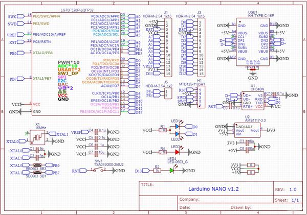

Ich habe mir eine Schaltung für ein PCB erstellt und will als Controller
einen LGT8F328p verwenden.
Habe mir auch einen wie auf dem Bild besorgt.
Jetzt versuche ich nach dem Schematischen aufbau den Controller zu
Programieren mit der Aktuellen Arduino IDE, aber das funktioniert
nicht...
Jetzt frage ich mich ob das mit diesem Controller überhaupt
funktioniert.?
Ich habe diesen gewählt um noch recourcen für die Zukunft zu haben falls
die 16Mhz nicht reichen!

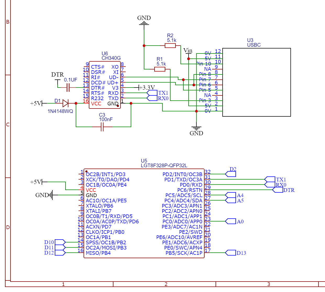

von Frank K. (fchk)
Erstmal: Dir fehlen die 5.1k Widerstände gegen GND an CC1 und CC2 vom
USB-C. Ohne die gibt Dir ein echtes USB-C Netzteil keine
Versorgungsspannung frei.
Damit Du einen Arduino per UART über die IDE programmieren kannst, muss
auf dem Controller ein Bootloader vorhanden sein. Im fabrikneuen Zustand
ist der Controller leer. Der Bootloader muss also über den für den Chip
spezifischen Programmer erstmal reingeladen werden. Vorher funktioniert
da gar nichts. Du brauchst also auf den Fall den passenden Programmer.
Was mir noch auffällt: Üblicherweise betätigt der Host die DTR-Leitung
auf dem UART, um den Prozessor zu resetten. Bei Dir ist es die
RTS-Leitung. Ich weiß nicht, ob die normale Arduino IDE das so kann. Da
hättest Du wohl eher eine andere CH340-Variante genommen.

von Mario L. (latroe)
Ok, das mit dem Bootloader muss ich mal schauen. Hatte das erste
Programm auf dem Board mit einem Modifizierten Nano Hochgeladen, dachte
das da der Bootloader gleich mit installiert wird. Man lernt nie aus!
Habe mal ein Shematisches Bild angehängt.
Benutze nicht wie auf dem oberen Bild einen CH340N sondern einen CH340C,
weil ich da keinen externen Quarz brauche. Sorry für die unterdrückung
der info.
Die Spannungsangaben passen nicht zusammen weil ich den rest des
Schaltplans entfernt habe. Hier geht es ja ums beschreiben des
LGT8F328p.
Habe jetzt die 5.1k Widerstände von CC1 und CC2 der Schaltung
hinzugefügt. Nit normalem USB-A Kabel hat es bei mir eigentlich überall
funktioniert.
von Harald K. (kirnbichler)
> funktioniert.
Ja, bei USB-A gibt es diese Geräteerkennung nicht. Die wurde erst mit
USB-C eingeführt. Daher gibt ein USB-A-Netzteil immer seine 5V aus,
egal, ob was dranhängt.
