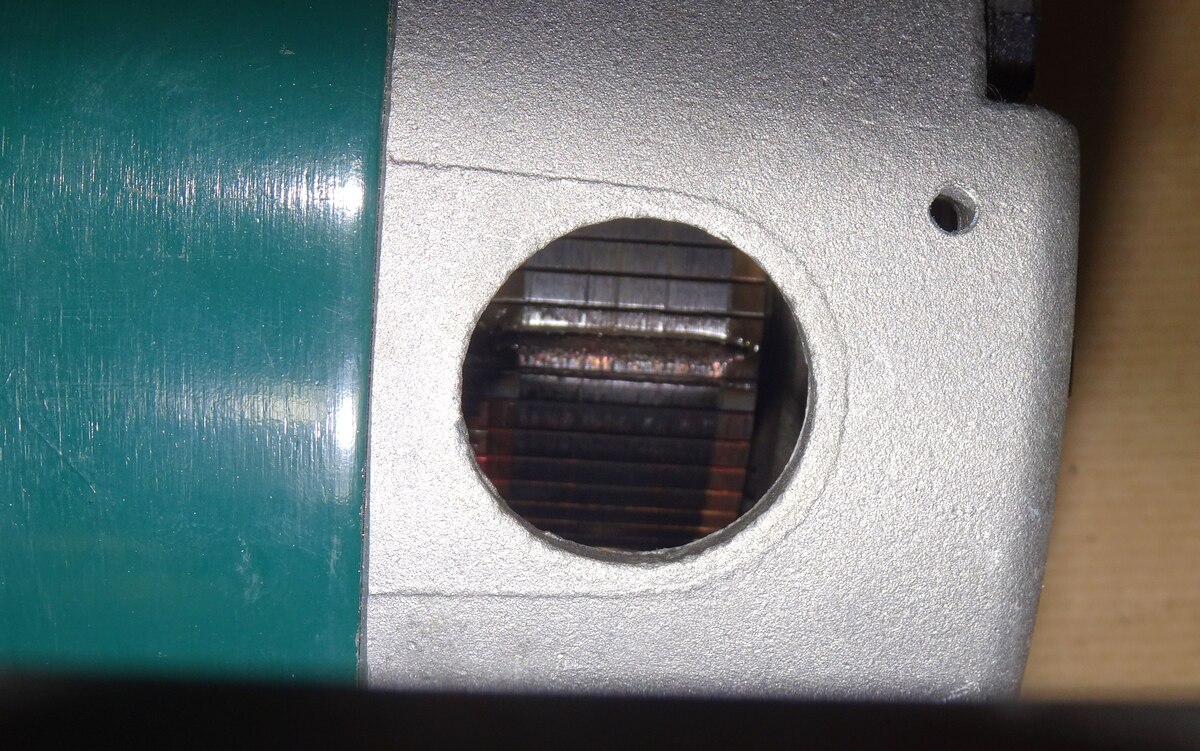

ich hab (leider) vor einigen Wochen ein gebrauchtes Horizon Paragon 6 Laufband erworben. Nachdem ich dann zu Hause etwa 30 Minuten trainiert hatte, ist mir so ein leicht brenzliger Geruch in die Nase gestiegen.
Beim Abnehmen der Motorabdeckung ist mir dann aufgefallen, dass der Motor kochend heiß wird nach ca. 30 Minuten Training und es außerdem ein kräftiges Bürstenfeuer gibt.
(Beim Kauf von Privat kann man ja immer schlecht sagen: also ich lauf jetzt mal eine halbe bis dreiviertel Stunde, dann gucken wir mal ob das Gerät auch funktioniert. Natürlich sollte man das, alles andere ist ein Glücksspiel wie ich jetzt weiß... dass ich einen Fehlkauf gemacht habe ist mir selbst klar, danke... ;-) )
Ich hab heute den Motor herausgenommen und die Kohlen ausgebaut und dabei noch so ein "Guckloch" entdeckt, durch das ich auch das Foto gemacht habe. Da sieht man den Schaden: zwei Lamellen sind deutlich "ausgebrannt", es kam mir beim herausmachen der unteren Bürstenkohle auch gleich so ein grüner Kupferoxid-Staub entgegen gerieselt.
Kann man solche Lamellen ersetzen lassen bei einem Elektromotoren-Betrieb? Oder halt selbst zurechtfeilen aus einem Stück massiven Kupfer und dann den Kollektor abdrehen?
Mit welchen Kosten muss man rechnen wenn man es machen lässt?
Ein neuer Motor kostet leider fast 600.- was natürlich den Wert des Laufbands übersteigt. Ersatzmotor eines anderen Herstellers soll wohl schwierig sein bis unmöglich einzupassen. Es handelt sich um einen Johnson JM01-017.

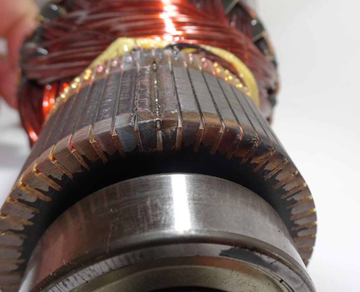

Liegt das zweite verbrannte Kommutatorsegment auf der gegenüberliegenden Seite?
Der Schaden liegt in der zugehörigen Spule. Diese weist vermutlich einen Windungsschluss auf.

Der Schaden ist nur an der einen Stelle zu sehen.

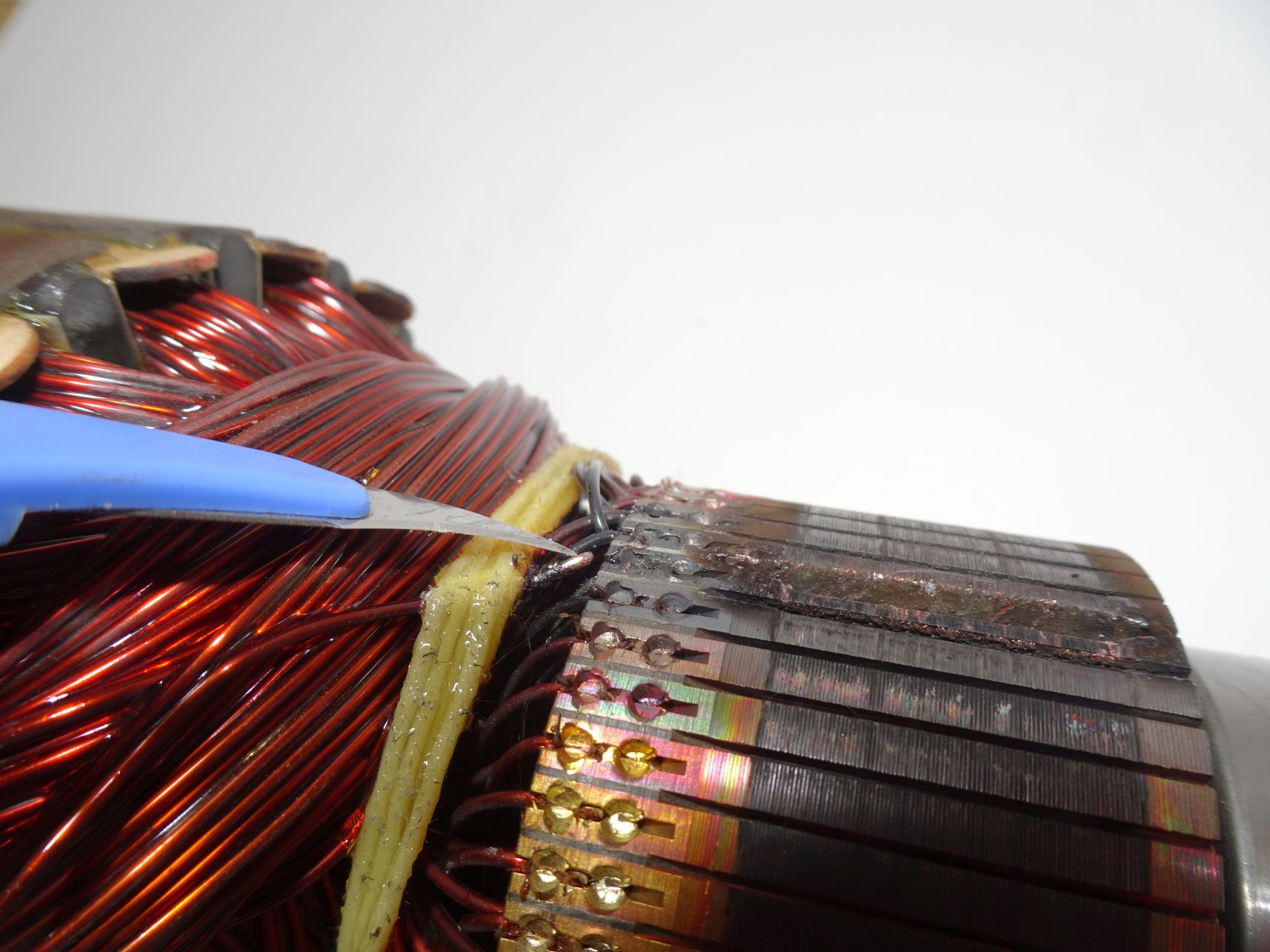

Das kleine Kupferkabel das von der Wicklung kommt ist auch schon ganz schwarz und vermutlich fast durchgeschmolzen.

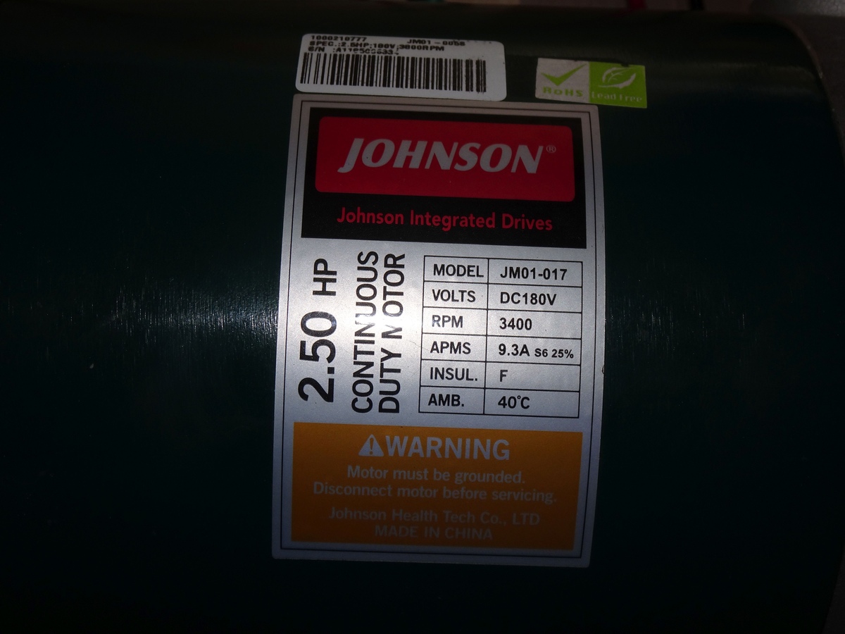

RPM 4800 steht drauf.
Okay, ich sehe schon, es wird schwieriger als gedacht, nix mit einstecken und weiterlaufen ;-) Stimmt, den Drehzahlmesser am Motor hab ich vergessen...!
Es geht um die Nennleistung des Motors, die ist propotional zur Drehzahl. Der 3PS (2kW) Motor hat also bei 3000rpm nur noch 2PS (1,5kW).

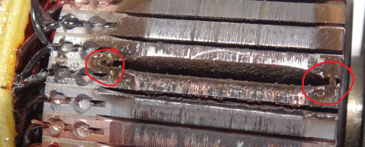

Nur ein einziger Kupferlackdraht? Dann könnte doch der Kommutator die Ursache sein. Da der Motor sowieso Schrott ist, kannst Du das (hochstehende?) Segment mit einer Feile auf die richtige Höhe anpassen und anschließend den Kommutator mit einem Streifen Schmiergelpapier (besser -leinen) glätten. Abschließend die beiden Nuten zu den benachbarten Segementen ausfräsen bzw. mit einer kleinen Säge ausräumen.
Aber lange wird das nicht halten. Bei diesen "Spielzeugmotoren" muss der gesamte Kommutator getauscht werden. Die defekte Segment wird sich bald wieder aufstellen.

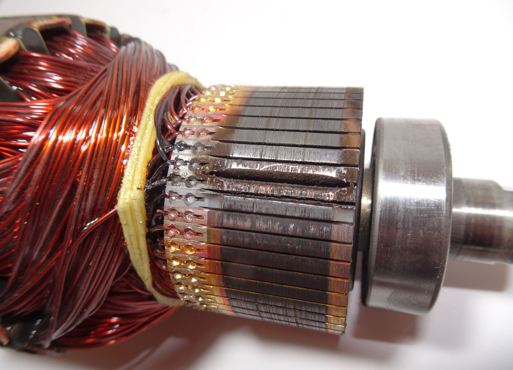

Dann würde ich den Kollektor abdrehen, auf der Drehbank. Selbst schon gemacht. Voraussetzung, die Wicklungen sind noch intakt. Abdrehen, messen der Wicklungen.

Natürlich, wenn Drehbank vorhanden (und hoffen, dass das Segment nicht durch den Drehmeißel komplett aus der Pressmasse gerissen wird).
Zuvor würde ich noch mit einem Induktivitätsmessgerät sämtliche Spulen nachmessen, also einmal rund um den Kommutator, jeweils zwischen zwei benachbarte Lamellen.

Also die beiden defekten Segmente stehen nicht hoch (oder nur minimal). Sieht bloß verschmolzen aus, als wenn von zwei Segmenten jeweils die Hälfte weggebrannt worden wäre...
Möglicherweise war es ein Kurzschluss durch Verschmutzung zwischen den Segmenten (Metallstaub, Graphitstaub...)?
Das ist leider auf Deinen Bildern (für mich) nicht zu erkennen.

Wie geschrieben: Mess' zuerst mal die Induktivitäten der einzelnen Spulen. Wenn diese und die ohmschen Widerstände alle ähnlich sind, dann liegt der Fehler wirklich im Kommutator. Btw. eine schlechte Schweißverbindung zwischen Wickeldraht und Kommutator wäre auch noch eine mögliche Ursache.

Merkwürdig dass auf dem Motor CONTINOUS DUTY also dauerbetriebsfest steht, aber bei 9.3A (also 1670W und somit nur 2.23HP) nur 25%. Im Dauerbetrieb kann man mit 1.1HP bzw. 835W zufrieden sein wenn er das überlebt.
Ich denke, die 30 min Dauerlast haben ihn gekillt, dafur war der einfach nicht gebaut.
Stimmt, ist mir auch aufgefallen, das spricht gegen einen renomierten Hersteller. Typschilder sind geduldig. :-)

Merkwürdig ist, dass der Spalt zwischen den beiden Kollektor-Anschlüssen so "symetrisch geformt" abgetragen ist.
Zwischen den Kontakten sind merkwürdige kleine Kügelchen zu sehen. Ob das Abbrand ist? Vermutlich leitend, also entfernen. Vielleicht war die Kante so, und irgendwo ist was leitendes eingedrungen, und hat das bewirkt?
Vielleicht ist tatsächlich eine Windung durch, und hat das dargestellte Schadbild verursacht. Das solltest du vorab "ohmsch" ausmessen können nach Entfernung der Kugeln.
Kniffliger wird die Kontaktierung des abben Drahtes. Möglicherweise kannst du dn noch ein bischen lang ziehen . Mit Punktkontakt-Schweißen (wie zur Batteriepol-Kontaktierung) könnte es klappen (Drahtrest vorher mit einer Zange flach drücken). Stelle ich mir aber etwas kniffelig vor. Insbesondere Draht und Kollektor solltest du peinlich genau sauber machen mit Skalpell (Kupferseite) und kleinen Dremel Fräskopf (Kollektorseite)
du könntest schlussendlich gegebenenfalls versuchen, den Spalt "bis oben hin" mit 2K Kleber aufzufüllen, um die mechanische Kante etwas auszugleichen, damit die Kohle nicht zu schnell aufgefressen wird.
Ob der Motor dann wegen Unwucht dir gleich wieder aussteigt, müsste man mal "aus sicherr Entfernung" ausprobieren. Mehr wie Schall und Rauch kann eigentlich nicht passieren
Das ist in der nächst-unteren Spalte fast auch so. Also auch hier die Schlitze penibelst säubern.
Abdrehen des Kollektors in der Drehbank sehe ich immer noch als notwendig.
