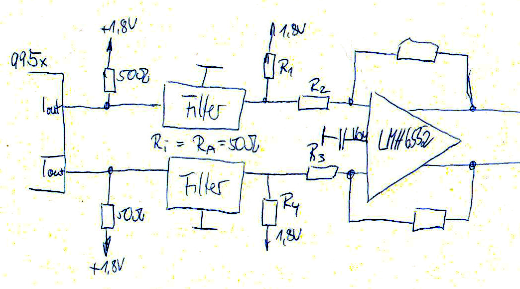

ich habe eine Frage bezüglich der Anpassung des Filters nach dem DDS (AD9951..AD9954). Diese Bausteine arbeiten im Ausgang als Stromsenke, deshalb der Widerstand nach +1,8V. 50Ohm und die Eingangsanpassung des Filters sollte stimmen.
Auf der anderen Seite wird es schwieriger. Im Funkamateur (so in den 2006 Jahren) war mal ein Anpassung auf einen AD8000-OPV einschl. zugehöriger Berechnung.
Ich will den Weg über einen differential OPV gehen (hier LMH6552 oder ähnliches). Eigentlich müssten doch R1 und R4 entfallen können, denn der OPV sorgt ja über die Rückkopplungs-R's dafür, dass der Strom am jeweiligen Eingang Null wird. Somit R2, R3 = 50Ohm.
Jetzt ergibt sich aber meine Frage: Wenn ich R2 und R3 auf 50 Ohm setze, was sieht dann der Ausgang des DDS, wenn ich es gleichstrommäßig denke. Oder die Variante R1=R2=R3=R4=100Ohm, dann sollte das Filter 50 Ohm "sehen", aber auch hier bin ich mir nicht sicher.
Ich habe die Filter nur als Block gezeichnet, dort sollen dann 7, 9 oder 11 polige Elliptic-Filter rein.
https://markimicrowave.com/technical-resources/tools/lc-filter-design-tool
Auf keinen Fall möchte ich über einen Trafo gehen und ich möchte die differentielle Ansteuerung des OPV, da ich damit z.B. die 100MHz Störung des DDS unterdrücke.
Ich bin für jeden Vorschlag offen, denn ich werde es modular aufbauen und testen.
Danke für Eure Mühe.
#7656951
Ja, R1 und R4 sind nicht notwendig. R2 und R3 (beide 50 Ohm) sind als 50 Ohm Abschluß für die TP-Filter ausreichend.
Der volldifferentielle Verstärker lässt sich entweder DC-gekoppelt mit Vocm = 1,8V und bipolarer Betriebsspannung (z.B. +7V und -3V) oder aber AC-gekoppelt mit Vocm = 5V und unipolarer Betriebsspannung von +10V betreiben.

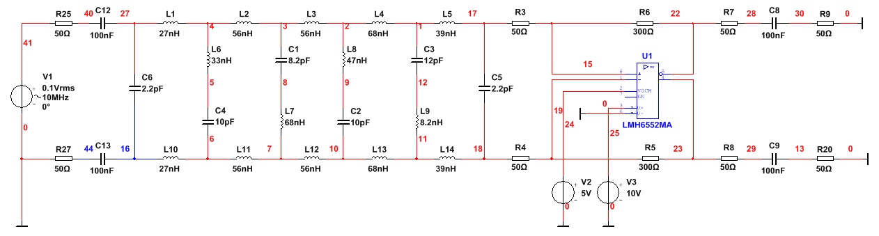

Ich habe mal den Filter entworfen (50Ohm) und den in LTSpice nachgebaut. Ich gebe mal alle 3 Schritte an. Der letzte hängt in der AC-Simulation, da habe ich keinen Plan, wie ich die DAC Ausgangsstufen anders machen soll. Da fehlt mir irgendwie der Offset in den Einstellungen - da mache ich auf jeden Fall etwas falsch.
Die beiden OVs sind aus der Not geboren, machen aber was sie sollen, den es ging mir ja eigentlich um das Filter und dessen Anpassung. Das Bildschirmfoto gehört zur differential_02.asc
@ Purzel: Wie mache ich einen Filter ohne Terminierung?

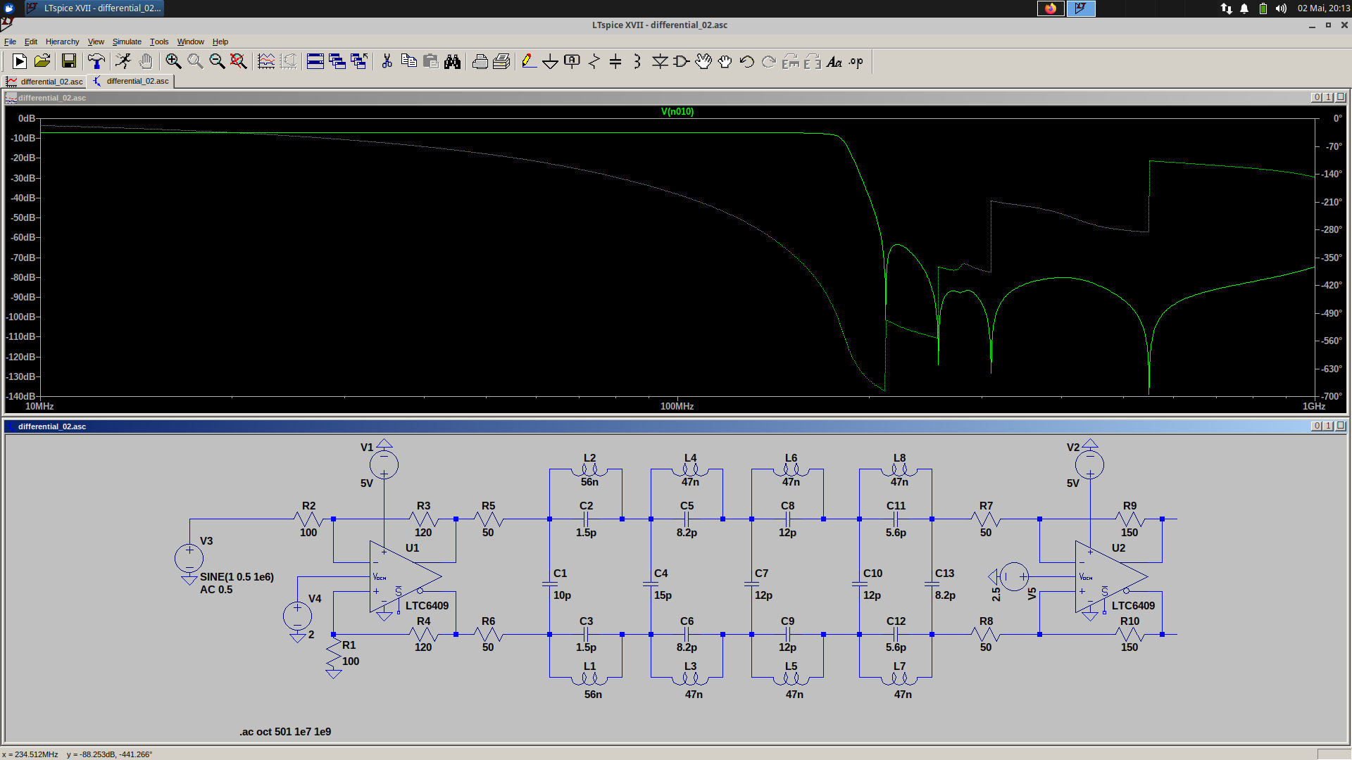

So,
ich habe mal die Idee von Robert umgesetzt und das Design in die Variante -> Shunt-Serienkreisen <- umgestellt. Die Leiterplatte ist gemacht und bestückt und ich muss sagen, das mir dass Design und die Verteilung auf der LP viel besser gefällt als die Variante mit den Parallelschwingkreisen. Ich habe dies bisher noch nie ins Auge gefasst, da sich SMD-Induktivitäten nicht besonders gut löten lassen. Aber Platzbedarf und Kompaktheit sprechen definitiv dafür!
Ich habe extra in den Mittelzweigen zwei C's eingesetzt, da sonst die Werte völlig aus dem Ruder laufen. Bei einem Zweig habe ich schummel müssen, da ich den Wert nicht in der Kiste hatte.
Neues Problem, wie vermesse ich den Filter!

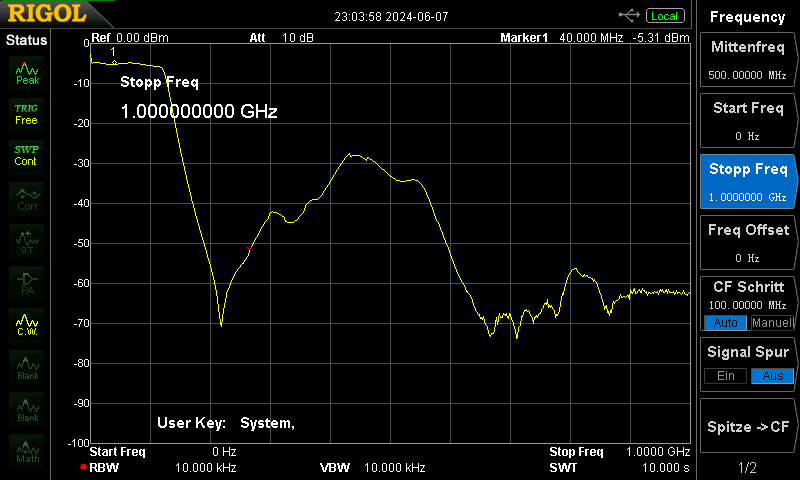

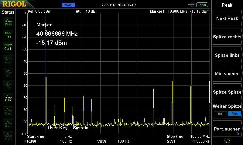

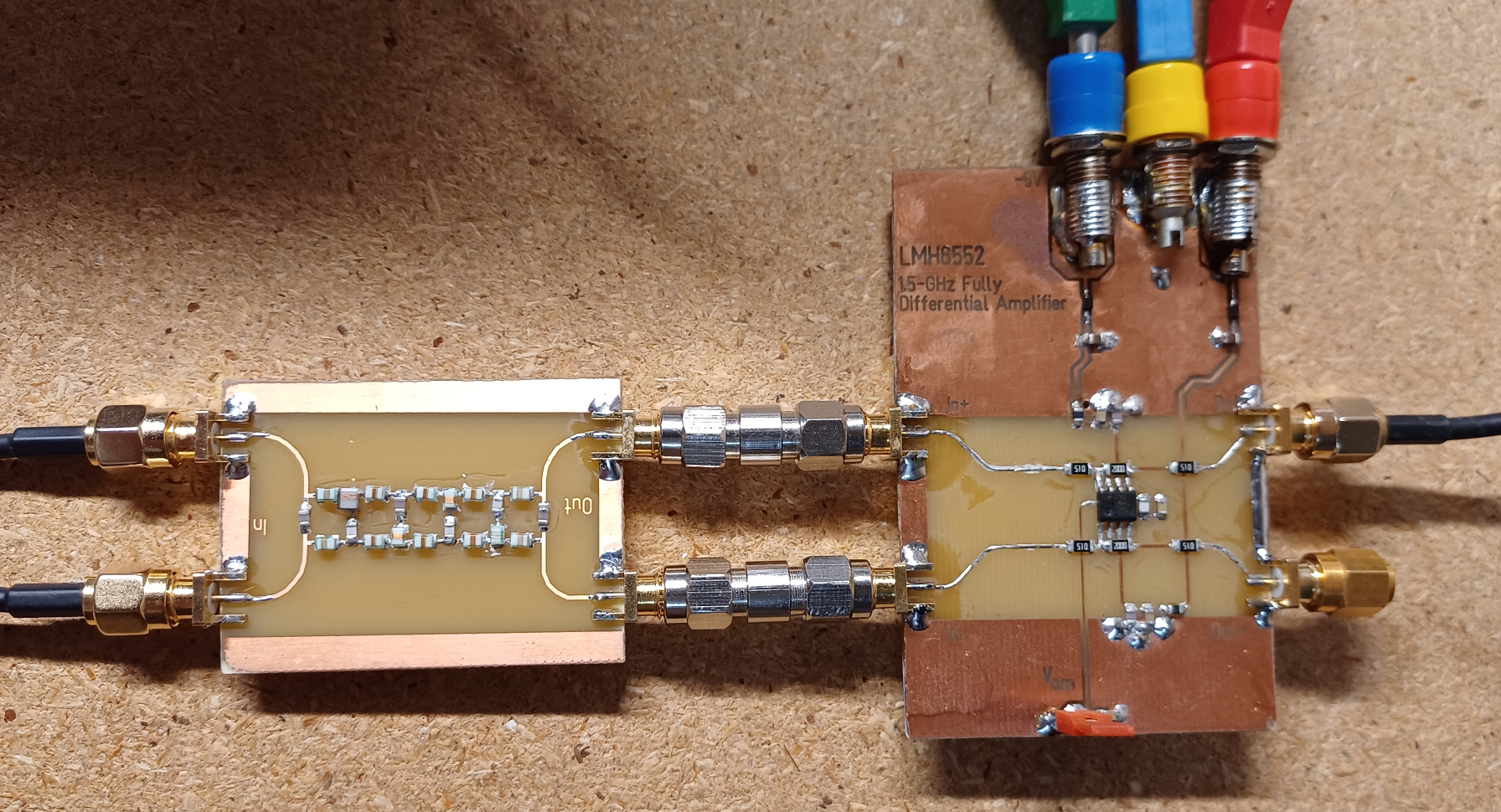

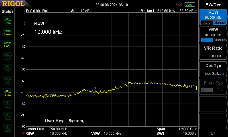

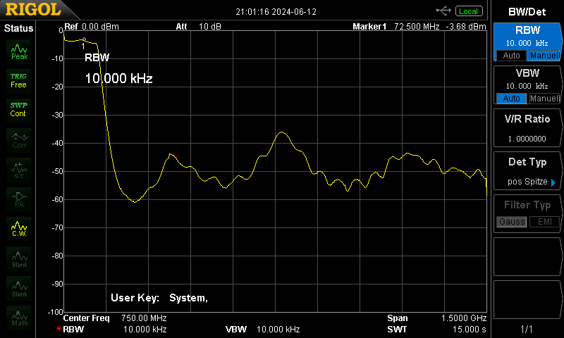

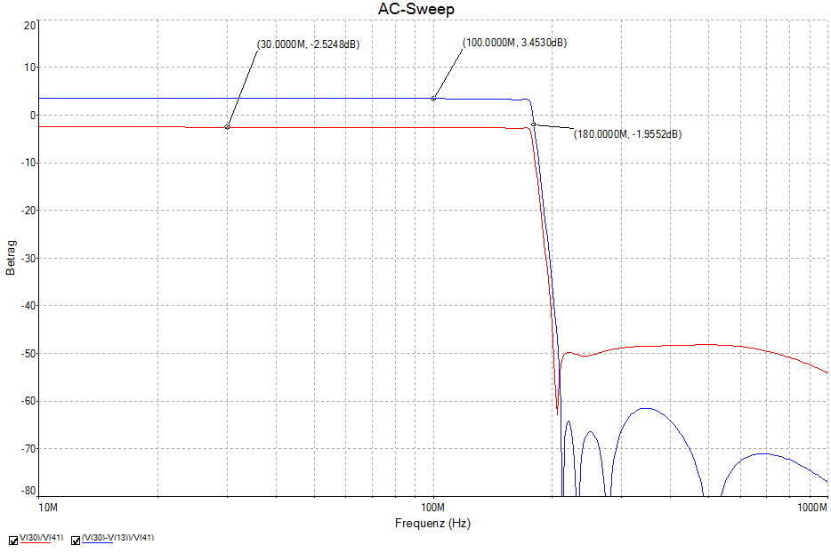

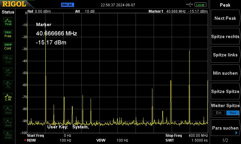

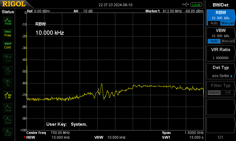

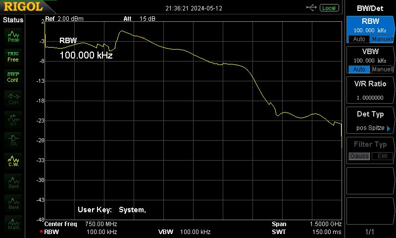

OP #7661009

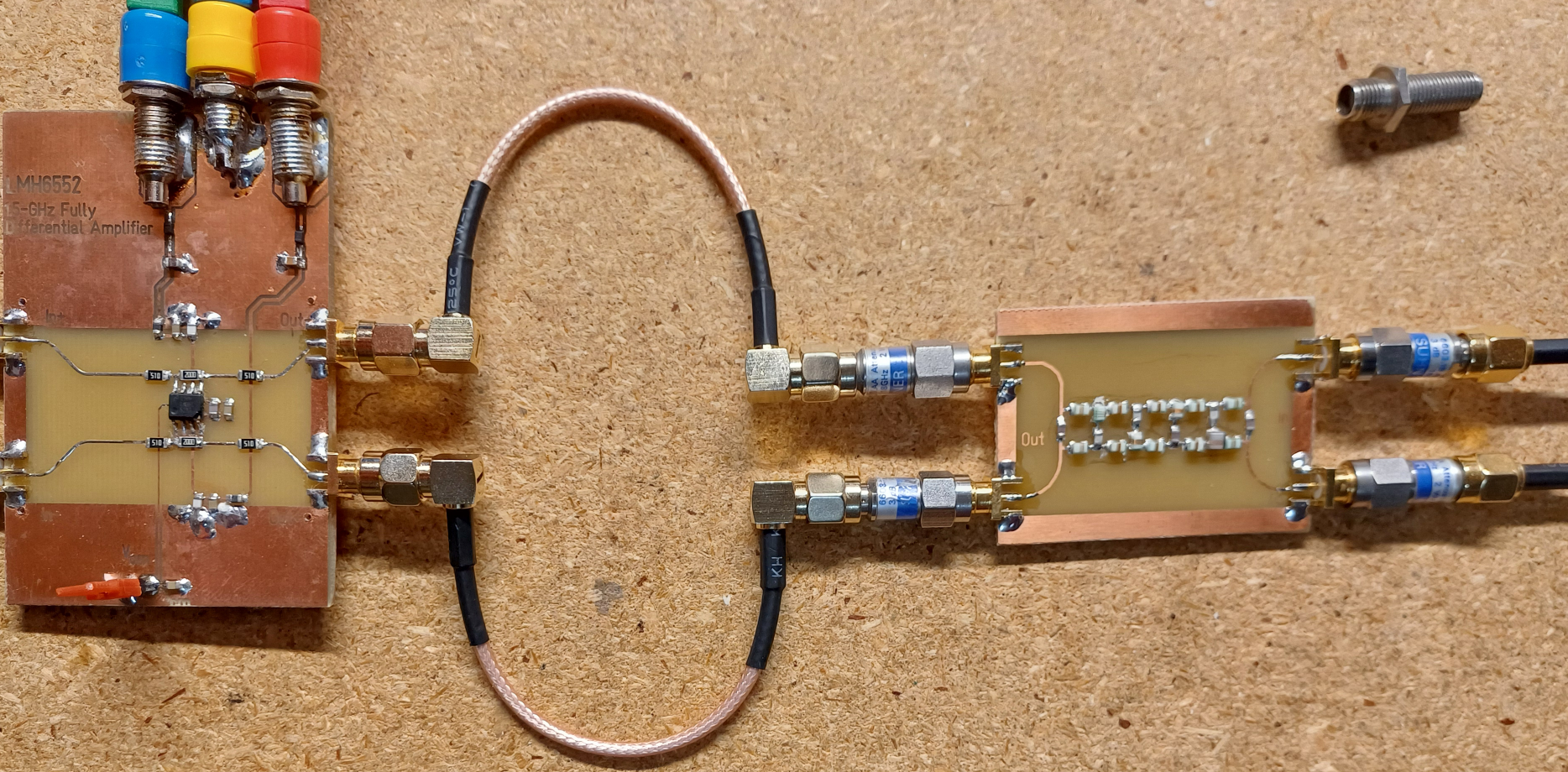

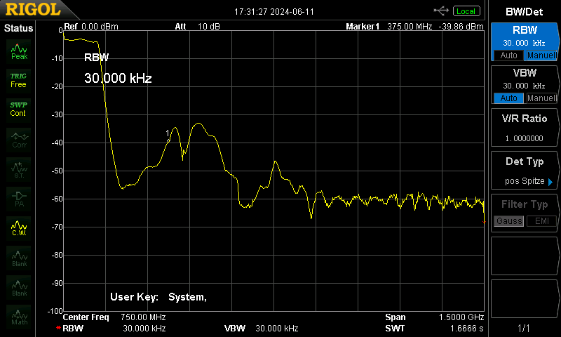

Ich habe noch einen Tod geglaubten LMH6552 auf einer Platine gefunden und diesem ein neues zu Hause gegeben, damit ist das Transformationsproblem von oben gelöst.
Beide Einheiten hintereinander ergeben am Specki eine leichte Wellenlinie von ca. 2dBm - für einen ersten Blick auf das Filter sollte dies reichen.
Ich hänge auch noch mal die LTSpice - Sim dazu, denn ich habe den simplen Fehler bei den Stromquellen gefunden. Bei der zweiten hatte ich die Phase nicht auf 180° gesetzt.

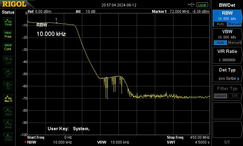

Bild 1 zeigt meinen Aufbau mit den zwei LMH6552 und dem Filter in der Mitte. Bild 2 zeigt den Filter in der Nahaufnahme.
Bild 3 ist dann der Schrecken an sich - das Specki-Bild! Der obere Ecke liegt bei 180MHz wie gewollt. Warum aber bei weniger als 35dBm Schluss mit der Dämpfung ist entzieht sich mir - vom nachfolgenden Anstieg ganz zu schweigen.
Wenn ich ein wenig mit der Sim spiele bekomme ich so ein Bild nicht hin.
Erkennt vielleicht jemand den Designfehler der Platine?
Vielen Dank schon mal im Voraus.

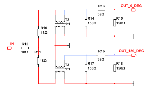

#7661726
Jens schrieb:
Ich hätte gern eine schnelle Möglichkeit, dass Signal zu splitten, dann durch den Filter zu schicken und alles wieder zu combinen und wenn es passiv ist.
Ein 1:2 Balun mit 50 Ohm Eingang und 0°/180° 50 Ohm Ausgängen ist angehängt. Die Übertrager sind entweder zwei klassiche, bifilar gewickelte Strombaluns oder zwei kurze 50 Ohm Koaxialkabel die durch eine handvoll Doppellochkerne durchgesteckt werden.
Die Baluns lassen sich auch mit 2 Diodenringmischer ersetzen, die als Phasenmodulatoren beschaltet sind. Benötigt wird jedoch eine Eingangsleistung von min. 10dBm. Den mit 50 Ohm abgeschlossenen IF-Ports wird ein Gleichstrom über eine 5V Spannungsquelle + Vorwiderstand eingeprägt. Falls notwendig, lässt sich über den Strom die Amplitude der Ausgangsspannungen regeln.
Das passiert z.B. wenn das Filter single-ended angesteuert und die Spannung ebenso single-ended am Verstärkerausgang entnommen wird. Sobald die Ausgangsspannung differentiell abgenommen wird, stimmt die Dämpfung im Sperrbereich (s. Anhang).
OP #7662863
Hallo Robert,
ich habe 4 3dB Dämpfungsglieder um den Filter angeschlossen - reine Zwangsanpassung und du hast recht, meine Anpassung stimmt nicht. Der Filterverlauf wird deutlich tiefer, aber ich habe die Spitze bei 300MHz und den breiten Buckel danach immer noch drin.
Der LMH6552 soll lt. DB 15Ohm Widerstand zwischen In+ und In-aufbringen, macht als 7,5 Ohm auf jeder Seite - statt 51 Ohm müssen als 42 Ohm in die Schaltung. Oder sehe ich da etwas falsch?
An dieser Stelle ist mir auch nicht ganz klar, dass knapp 10 Ohm so einen Unterschied ausmachen.
Kann es sein, dass die Spulen ineinander oder übereinander hinweg koppeln? Eine kurze Sim mit Koppelfaktoren von 0,1 zeigt schon schlimme Wirkungen.

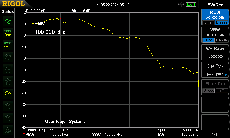

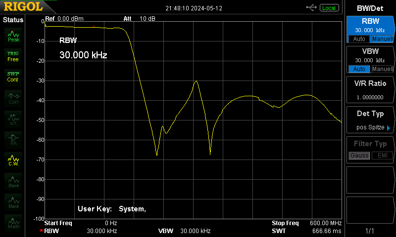

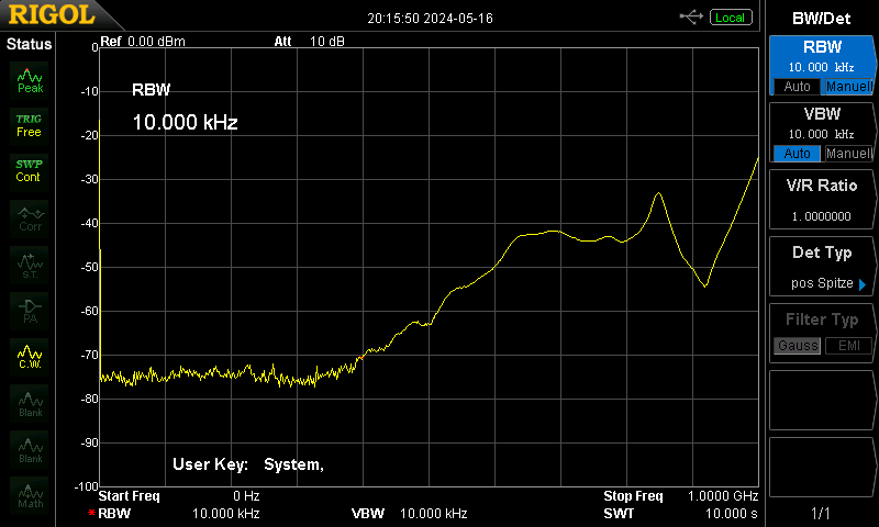

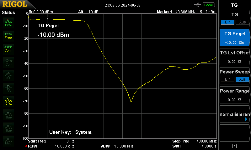

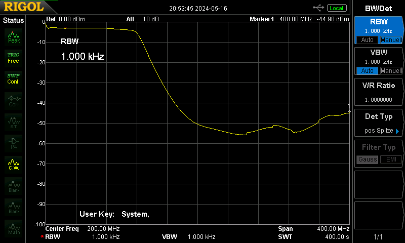

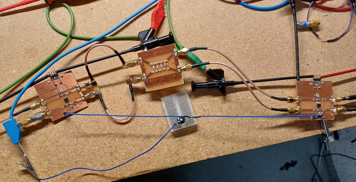

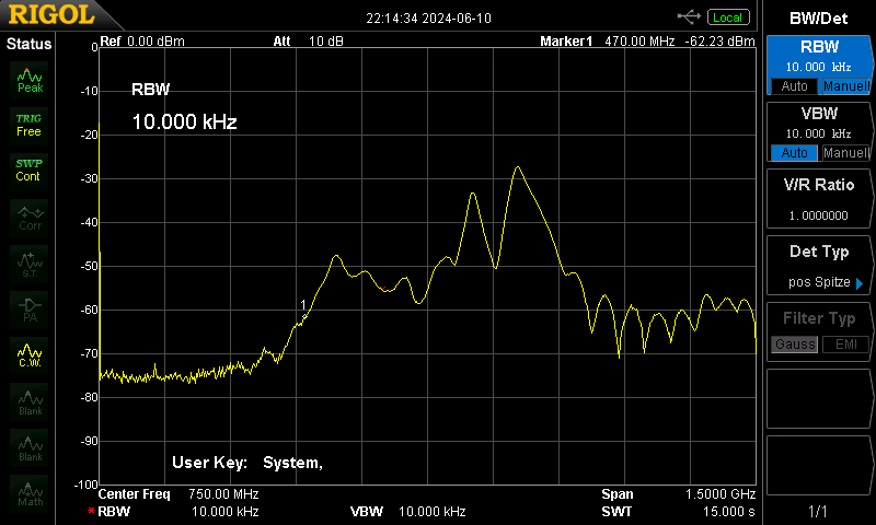

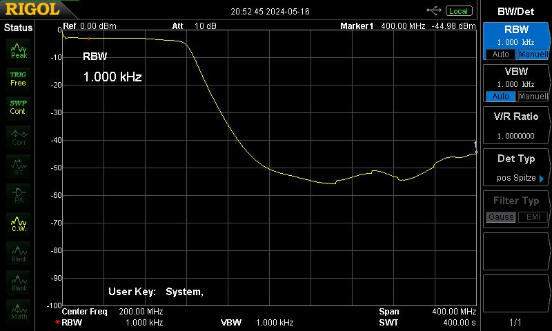

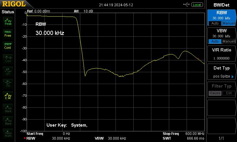

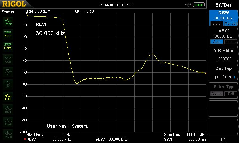

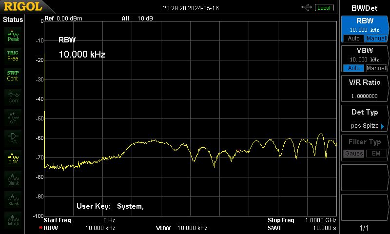

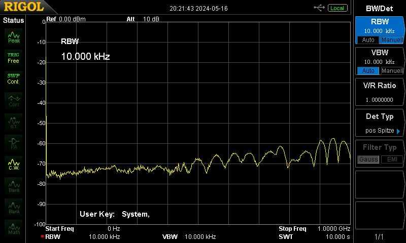

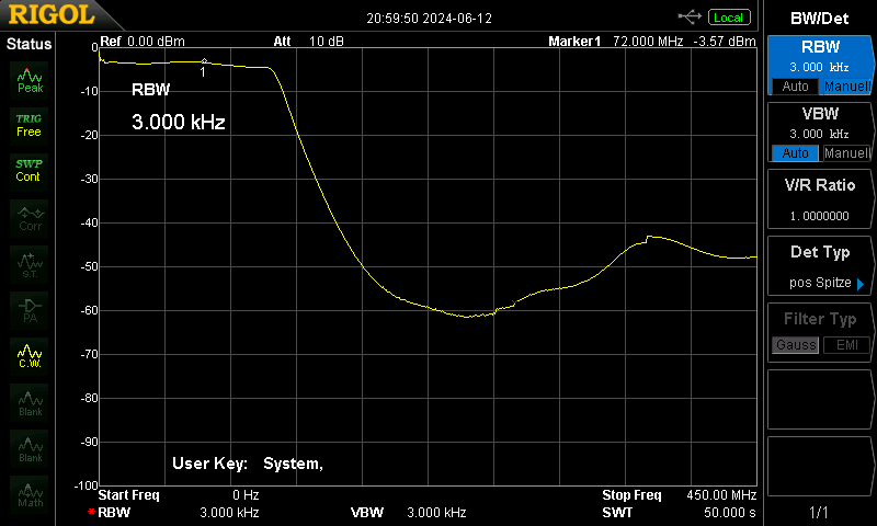

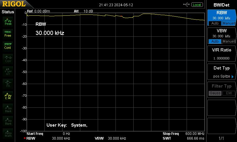

OP #7664046
Hallo Robert,
ich habe Deinen Vorschlag mal in Hardware gegossen.
Dabei zeigt sich, dass auf meinem Tisch und in meinem Hirn das Chaos (bezüglich der Filter) tobt.
Deshalb noch mal alles auf Reset und neu los.

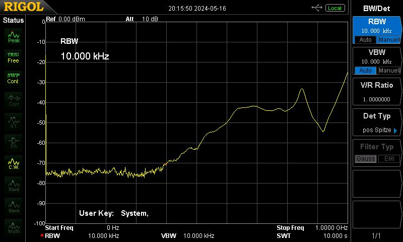

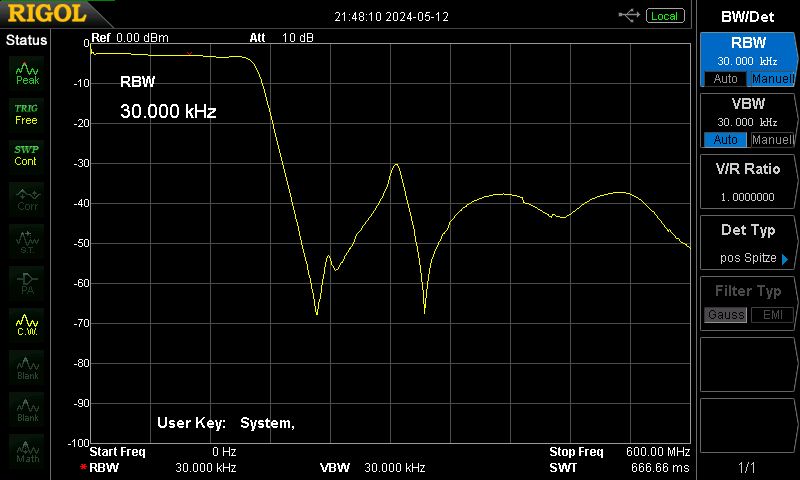

Den Schaltungsaufbau hänge ich als Bild 1 ein - Ohne Stromversorgung +/-5 V, Vcom liegt auf Masse (roter Jumper im Bild). Die Bilder a und b zeigen den Frequenzgang bis 1.5Ghz. Das DUT sind zwei Schraubverbindungen. Der Frequenzgang ist nicht schön, zeigt aber, dass da nichts schwingt. A und b unterscheiden sich in der Terminierung a - 0Ohm b - 50Ohm Schrauber.
Bild c zeigt den Frequenzgang in meinem eigentlichen Szenario - ohne das ich den TG normalisiert habe.
Jetzt kommt Dein Schaltungsvorschlag in Hardware (elliptic) und der Frequenzgang (Bild e).
Ein Chebychev von mir (cheby) und (bild d).
Der Rest ist wieder ein Elliptic mit Parallelschwingkreis + Frequenzgang.
Ich habe auch noch mal die Zwangsanpassung fotografiert. Sind jeweils 3db Teile bis 18GHz - da sollt nix anbrennen. Durch die Zwangsanpasung werden die Filterverläufe nicht wirklich besser - also sollten die 51Ohm der Verstärker schon passen.
Was all den Filterfrequenzgängen eigen ist, ist eine Anhebung des Pegels ab ca. 300MHz - wo eigentlich keine Anhebung sein sollte. Selbst mit Zwangsanpassung und einem Blech als Schirmung wird es nicht wesentlich besser.
Ergo muss ich einen systematischen Fehler im Aufbau und damit in meiner Denke bezüglich der Filter haben. Spulen um 90° drehen geht nur bedingt, macht auch wegen des sym. Aufbaus keinen Sinn, oder steckt hier der Denkfehler. Koppeln meine Spulen auf Grund des Aufbaues ineinander?
Ich würde mich über viele nützliche Hinweise freuen.
#7664865
Moin,
nur mal von Rand her, in der Simulation geht es, in Realität nicht? Welche parasitären Elemente hast du in der Simulation berücksichtigt?
SMD-Induktivitäten mit rund 50nH finde ich auf die Schnelle nur mit Eigenresonanzfrequenzen um 1GHz herum, sprich jenseits dieser Frequenz sind das Kapazitäten und schon weit davor verhalten sie sich anders als bei NF.
Dann haben die schnell mal 1Ohm Gleichstromwiderstand, was bezogen auf 50Ohm schon einen 36dB-Spannungsteiler darstellt. Von den Induktivitäten der ganzen Kondensatoren und den Leiterbahnen kann man auch noch reden.
Gruß, Roland

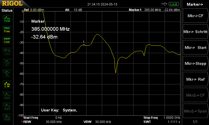

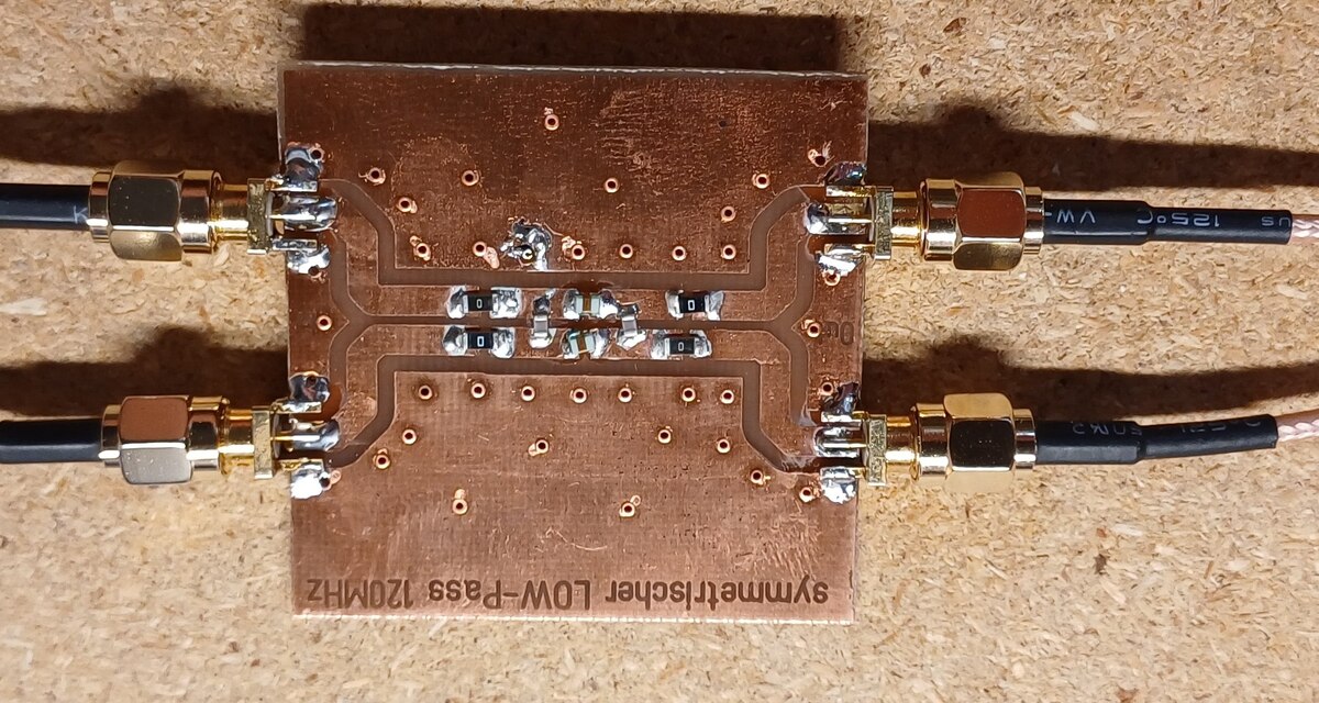

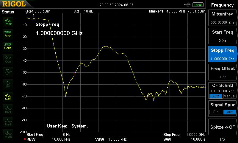

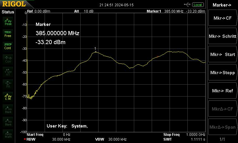

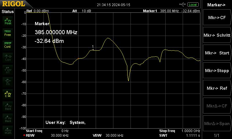

OP #7665152
Hallo Roland,
ich habe den Spulen 4 Ohm als seriellen Widerstand mitgegeben. Bei einer Güte von Q = 65 ergibt sich bei 400Mhz ein R von 3,.. Ohm.
Wenn ich mit Q = X/R mit Q=65 und f=1,2GHz rechne bekomme ich ja R. Dieses R muss ja bei 1,2GHz viel größer sein als bei 400Mhz da durch den Skin-Effekt der wirksame Querschnitt kleiner wird.
Ich hänge mal das Sim-Zeug dran. Es ist für meinen obigen Cheby. Da geht nichts bei 300MHz nach oben. Sollte es ja bei dieser Art Tiefpass auch nicht.
Ich habe auch noch mal alles schön mit Aceton gereinigt - im laufenden Betrieb - noch dem Putzen und verdunsten des Acetons sah die Kurve wie vorher aus. Dazwischen allgemeines Rumgeeiere zu schlechteren Werten hin.
Auf den DUT-Leiterplatten benutze ich eine Leiterbreite von 0,5mm, als Material FR4 - 1,6mm (Rademacher oder Bungard). Der Wellenwiderstand dürfte bei den kurzen Leiterzügen und den Frequenzen noch nicht wirklich eine Rolle spielen. Ein Testfilter mit der Leiterbreite 2,9mm brachte auch keine besseren Ergebnisse. Die Anhebung ab 250Mhz ... 300Mhz und darüber bleibt - auch mit Deckel drauf.
Schraube ich statt des ersten LMH6552 den AD9954 rein und lasse ihn von 1MHz bis 140MHz laufen, dann sehe ich die 100MHz als geringen Peak, die Mischprodukte die zu beiden Seiten symmetrisch laufen und "ganz wunderschön" die Überlagerung meiner Filter-Enveloppe und der des Images.
Es ist als ob meine Tiefpassfilter alle mal ab ca. 250Mhz wieder auf machen. Hier liegt eben mein struktureller Fehler - so vermute ich.
Ich habe noch eine Idee (vielleicht eine dumme). Ein Filter reflektiert doch nur die Energie, die nicht im Durchlassbereich liegt. Kann es sein, dass hier einfach zwischen der Ausgangsstufe und dem Filter Ping-Pong gespielt wird?
Daraus ergeben sich zwei neue Fragen: wie messe ich symmetrisch S11 und wer baut, zeigt mir einen symmetrischen Diplexer (Stichwort: reflexionsfreie Filter)?
Oh, oh ... wäre ich mal beim Trafo geblieben ...
#7665385
Moin,
Jens schrieb:
Hallo Roland,
Skin-Effekt dürfte eher noch keine Rolle spielen. Aber wenn so eine Spule eine Resonanzfrequenz von soundsoviel Hz hat, kann man daraus die parallele parasitäre Kapazität berechnen, die dürfte entscheidend sein. Und dann wäre da noch die Frage, ob man mit einem parasitären Parallelwiderstand rechnen muss, immerhin gibt's Ferrit und dementsprechend Ummagnetisierungsverluste die sich grob ähnlich einem Parallelwiderstand verhalten.
Auf den Bildern ist nicht zu erkennen, ob es eine Massefläche auf der Rückseite gibt. und Wenn, wie/wo ist sie an die Masse angeschlossen? Wenn keine Kupferfläche, dann ist die parasitäre Induktivität der Leiterbahnen erheblich (12nH/cm) und von einer Impedanz in dem Sinne kann man dann sowieso nicht mehr reden (weil keine Kapazität). Wenn Kupfer, aber nicht angeschlossen, dann ist die Induktivität der Leiterbahnen kleiner (6nH/cm), aber deine Massenschleife auf der Oberseite bildet mit der Unterseite einen super Resonator.
Ja, das finde ich auch immer witzig, viele Leute denken, man kann z.B. mit einem Kondensator Störungen unterdrücken. Nein, man reflektiert sie nur. Verheizt werden müssen sie wo anders. Und wenn es keinen Widerstand zum Verheizen gibt, dann schaukeln sich die Störungen so sehr auf, das das bisschen, was der Filter durchlässt gleich dem ist, was ohne Filter auch da wäre. Wie bei einem Laser. Man lässt fast kein Licht aus der Röhre heraus und trotzdem kommt viel Licht heraus.
Aber in deinem Fall hast du eingangs- und ausgangsseitig 51Ohm. Die sollten Störungen absorbieren (verheizen).
Hab mal 'nen Screenshot angehängt wie das aussieht, wenn man ein paar willkürliche parasitäre Elemente dazu packt. Also 0,5..1,5pF parallel zu den Induktivitäten und ~10nH in Serie zu den Kapazitäten.
Gruß, Roland
OP #7665544
Hallo Roland,
die Rückseite meiner LP ist vollflächig Kupfer, als Buchse verwende ich die hier: https://www.box73.de/product_info.php?products_id=3493
Die Massebeinchen sind auf der Rückseite verlötet. HF-Tecchnich sollte das in Ordnung sein.
Die Resonatorsache habe ich beim Aufbau des Filters ausprobiert. Ich habe nur die C's am ein und am Ausgang bestückt und dann die LP als DUT wie oben eingeschraubt. Da war bis zu -70dB und 1,5GHz nichts zu sehen außer das Rauschen.
Deine Sim geht schon in meine Richtung, wahrscheinlich sind die Kapazitäten bei mir noch größer, den die "Nichtmehrdämpfung" setzt ja schon bei 300 MHz ein. Kannst Du mir Deine Sim mal anhängen, damit ich mir das noch mal genau anschauen kann?
Vielen Dank für Deine Mühe. Jens

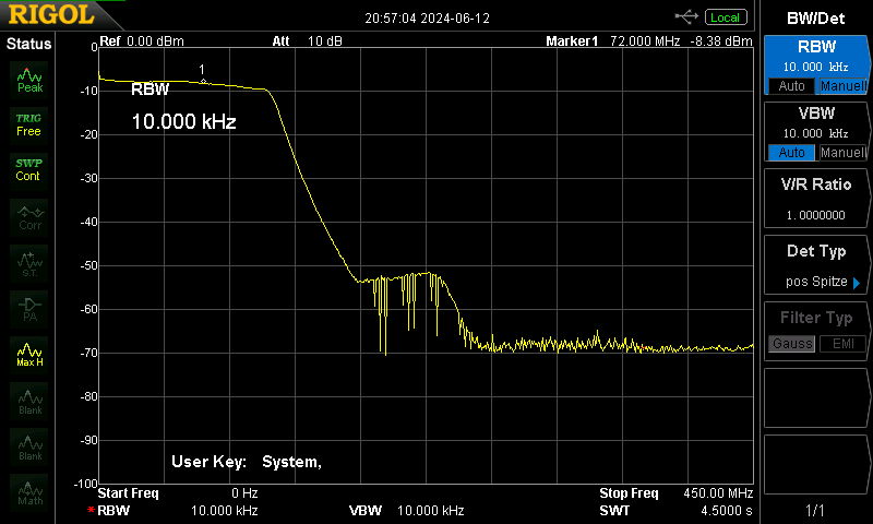

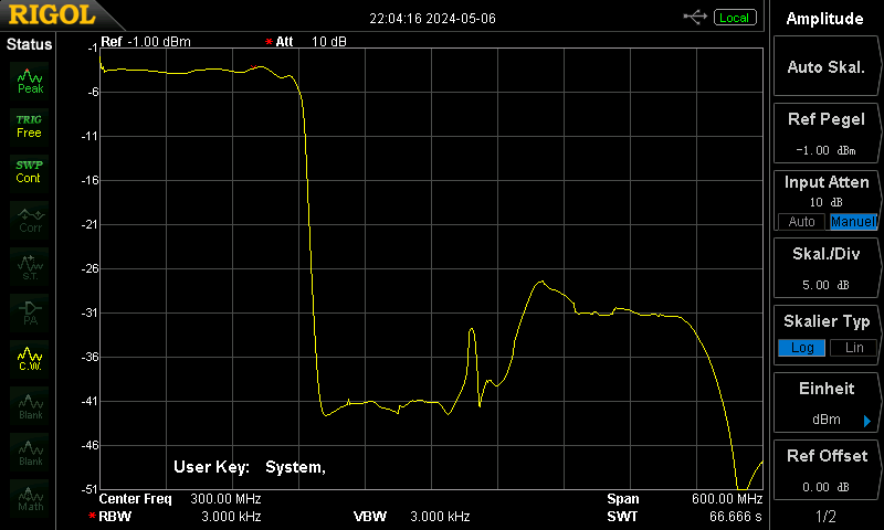

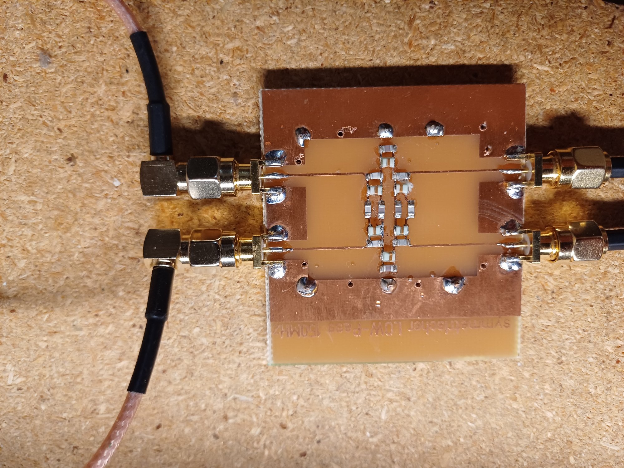

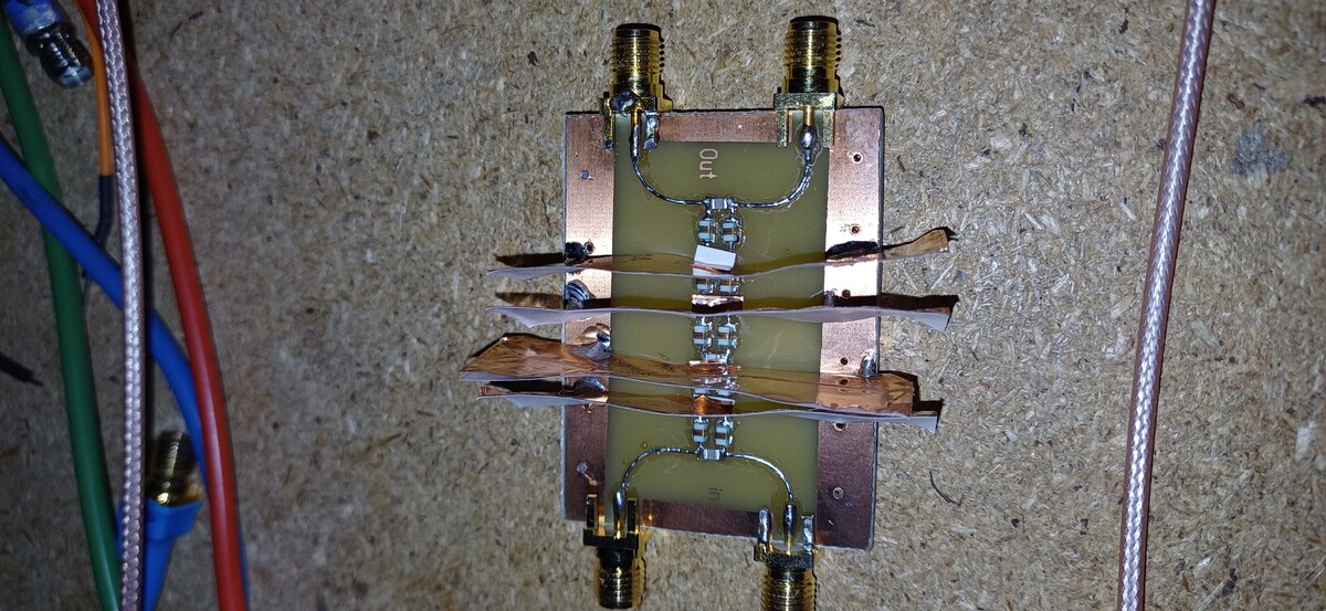

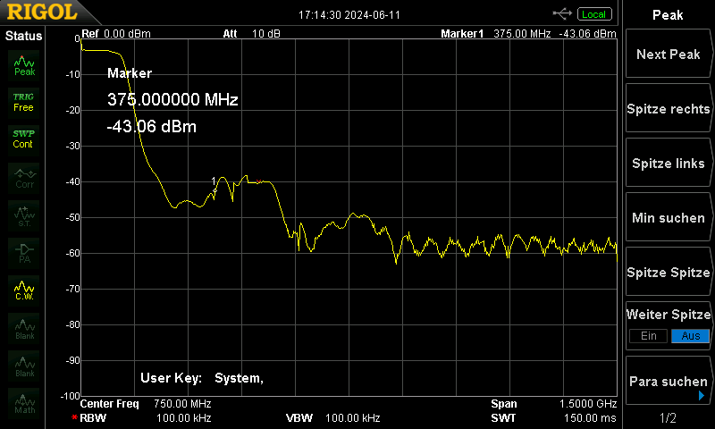

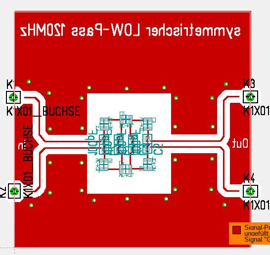

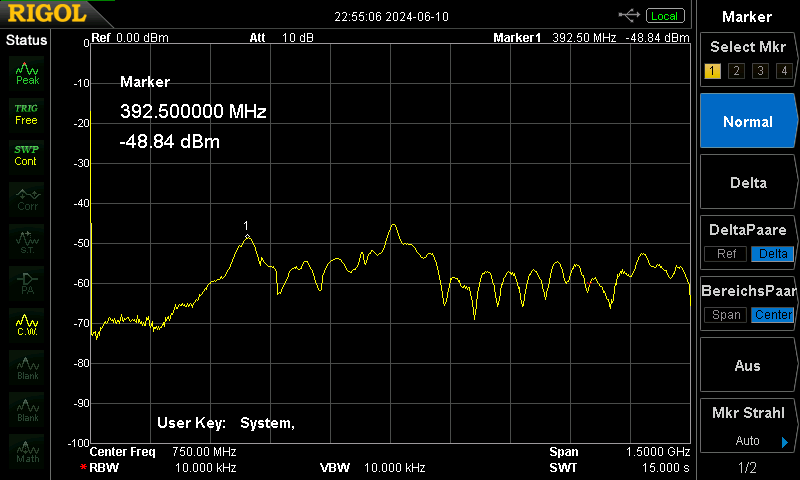

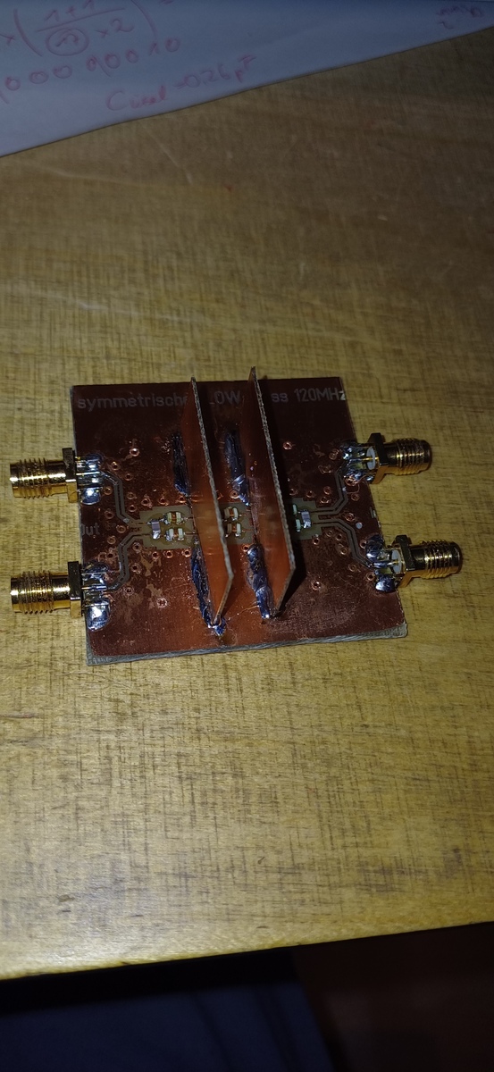

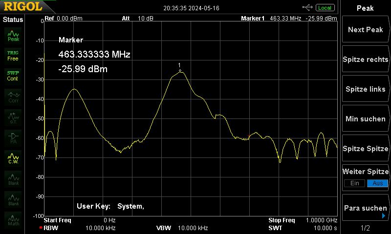

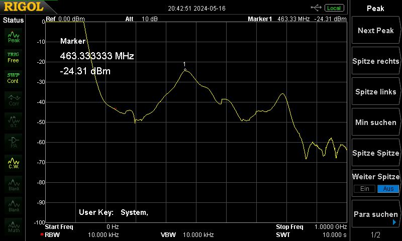

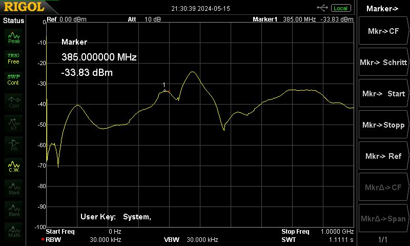

OP #7665746

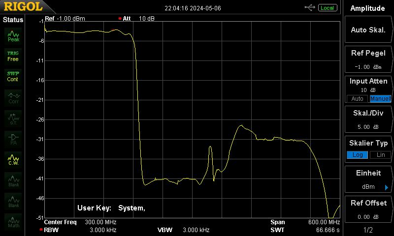

Heute zum zweiten,
Ich habe über die Kopplungen von Ein- und Ausgang nachgedacht und die Anmerkung, dass diese eine wunderbare Koppelschleife bilden. Die Resonator-Sache von Roland stimmt: ich habe es nachgemessen - ER hat recht.
Da mir so langsam die 100nH Spulen ausgehen habe ich auf 7polig abgespeckt. Die Sim und die LP sind im Anhang.
Bild aa zeigt die Bestückung nur mit dem Ein- (C15) und Ausgangskondensator (C2), damit sich da eine Schleife bilden kann. Wir sehen schon in welche Richtung dies geht.
Bild ab ist die Bestückung ohne L10 und L15 (beide mittlere Spulen) -> hier wird es klar.
Bild ac mit Vollbestückung und die Buckel aus aa und ab sind nur ein Stück gewandert.
Klare Aussage: Designfehler der LP!
Die 3db Grenze vom Lowpass ist weg - dies liegt aber daran, dass ich mit recht viel Energie die Kopplung gut sichtbar machen wollte.
Wie mache ich es jetzt richtig?
  • Also ich möchte auf jeden Fall die 2cm zwischen den Buchsen behalten - kleiner Abstände sind mühsam beim Umbauen.
  • Zu- und Ableitungen schneller (eher rechtwinklig) zusammenführen, aber mit einer 45° Strecke drin um den 90°-Knick zu vermeiden. Schön viel Masse drum - im Abstand von ca. 2-3 Leiterbreiten. (Hier wird es eng - im wahrsten Sinne.)
  • Zu- und Ableitungen mit einer Leiterbreite Abstand zusammenführen.

Hallo Marcel,
Marcel V. schrieb:
Die untere Wicklung von T2 ist über GND kurzgeschlossen!
...und das ist ein Problem weil?
Hallo Jens,
Ich verstehe das so, dass die Gegenkopplung daraus einen Wert nahe Null macht, d.h. 50 (51) Ohm auf jeder Seite wären richtig.
Jens schrieb:
Mit welchem Programm arbeitest Du (Tina)?
NI Multisim.
Ich tippe entweder auf Kopplung zwischen den Induktivitäten (eher unwahrscheinlich) oder aber Masseprobleme im Filterbereich. Zur Zeit bestehen dort, zwischen den vier SMA Buchsen, Masseverbindungen die eine gewisse, wenn auch sehr kleine, Induktivität aufweisen. Die Masseverbindung zwischen Ein- und Ausgang führt dann m.M.n. zu einem Dämpfungseinbruch bei hohen Frequenzen. Versuche mal die Masseflächen (mit kleiner Trennscheibe o.ä.) zwischen Ein- / Ausgang (Ober + Unterseite) aufzutrennen. Diese Maßnahme lässt sich bei Unwirksamkeit jederzeit wieder rückgängig machen.
Jeder Knoten im Filterbereich weist zur Zeit auch eine kleine Kapazität zur durchgehenden Masssefläche auf der Unterseite. Ich werde mal untersuchen wie sich der Amplitudengang ändert wenn diese Kapazitäten (~1...2pF) hinzugefügt werden.
Danke. Hmmm, Rückseite komplett Kupfer. Also mal angenommen ein induktives Übersprechen zwischen den beiden großen Schleifen an Ein/Ausgang. Geschätzt 0.05 Koppelfaktor macht -26dB. Dann muss das Magnetfeld noch durch's Kupfer. Bei 35um Dicke und 300MHz ist die Skinschicht 3,8um, also rund zehn mal weniger als Kupferdicke. Ergo eine Abschirmung um e^10 = -86.8dB. Macht in Summe -112dB - da kommt nichts mehr rüber. Kann nicht sein. Und wenn es ein Problem sein sollte, Kupfer dicker machen und das große Dreieck zwischen den Leiterbahnen auch mit Kupfer füllen (und natürlich gut kontaktieren).
Die Idee hatte ich auch noch, einfach mal die galvanische Verbindung trennen und schauen, was dann durchkomme. Also wie man sieht, einiges. Die Resonatoren aufgrund parasitärer Elemente sind also nur noch ein AddOn zu dem Problem. Ach ja, meine Simulation: habe ich nicht gespeichert. Habe einfach willkürlich parasitäre Parallelkapazitäten zu den Spulen gebaut, LT-Spice kann sowas ja direkt im Simulationsmodell berücksichtigen (rechte Maustaste auf Spule->parallel capacitance).

OP #7666446
Hallo Roland,
ich konnte wieder die Hände nicht von der Chemie und dem Lötkolben lassen.
Bild Platine - klar Bild ba - Platine mit 4 Buchsen dem TG habe ich 0dB Ausgang verordnet Bild bb - Platine mit Hohlnieten Bild bc - Ein und Ausgangskondensator bestückt Bild bd - alles bis auf die Mittelspulen Bild be - vollständig Bild bf - TG mit -10dB und nur noch bis 400MHz
Von ba nach bb, die paar Hohlnieten :)) - ich habe zwischen durch bei der Hälfte der Nieten schon mal geschaut, da sah es ähnlich aus.
Bei bd wird, glaube ich, deutlich, wieso Analog den langen Aufbau bevorzugt. Da sind sie wieder meine Koppelschleifen.
Ich habe bis hier hin schon mal viel gelernt!
Um die Eingangs gestellt Frage wieder aufzugreifen und das Design nochmal völlig auf den Kopf zu stellen. Warum nicht den LMH6552 in der Beschaltung einfach direkt an den AD995X? Vielleicht noch eine C zwischen (+) und (-) Eingang, so wie im Datenblatt mit nachgeschalteten ADCs. Dann sofort einen Port mit 50Ohm "Erden" oder für etwas Anderes benutzen und einfach Single-Endet weiter (mit Filter und so).
Ich messe die 100MHz-Eigenfrequenz des AD995X mit -50dB, ergo läuft da etwas nicht symmetrisch. In den Datenblättern taucht die Spektrallinie auch nicht auf - eben wegen der Symmetrie.
Mal schauen, ob noch jemand Gute Ideen für diese Problem hat. Vielen Dank Jens

Hallo Jens,
du plazierst die passiven Bauteile immer als Quadraht/Rechteck. Es bietet sich doch an diese als Linie zu plazieren -> also so wenig 90° Grad Sprünge wie möglich und so wenig Kupferanteil innerhalb dieses passiven Netzwerkes. Der ganze Symmmetrieweg ist dann nicht breiter als die Kondensatoren.
Edit: ich habe gesehen, das du schon eine Version "lang" gebaut hast. Kennst du dich mit dem Wellenwiderstand von symmetrischen Leitungen aus bzw. hast dich damit beschäftigt?
OK, dann ist die Problematik über 600MHz damit geklärt.
Ich habe geschätzte magnetische Kopplungen zwischen benachbarten Leiterbahnen mal in deine Simulation eingebaut. Und auf den letzten Stand gebracht und den Eingang auf Spannungsquelle geändert - damit dB mehr Sinn ergeben. Siehe Bild/Anhang. Das die Resonanz in der Simulation so heftig ausfällt, liegt wohl daran, dass da einige Schmutzeffekte nicht drin sind. Ummagnetisierungsverluste und dielektrische Verluste der Kondensatoren und sowas.
Stimmt: Wenn die Leiterbahnen wie bei dir so dicht oder dichter zusammen sind, als die Platine dick ist, dann spielt die magnetische Abschirmung durch die Kupferfläche auf der Rückseite kaum eine Rolle. Dann sind tatsächlich relevante Kopplungen möglich.
Gruß, Roland
OP #7667662
Hallo Stefan, hallo Roland,
ich habe, wie ich oben schon schrieb keinen Plan von Symmetrie - die Eingangsfrage war auch eine ganz andere. Im Verlauf hat mich ja Robert auf die Symmetrie-Bahn geschubst und dann bin ich da hängen geblieben.
Ich versuche eben etwas neues zu lernen und bin dankbar für jede Idee und jede Hilfe - allerdings brauche ich auch irgendwie eine Platine oder etwas händisches um es mir zu merken oder noch weiter zu untersuchen. Bsp.: der letzte Filter und die Vias - bis 1Ghz als 30cm Wellenlänge im Vakuum * Verkürzungsfaktor hätte ich auf eine 5x5cm Platine nie so viele Vias verteilt - jetzt wird mir dass beim nächsten Entwurf einfach so von der Hand gehen. Es sind einfach Erfahrungswerte.
Wenn ich meinen "Baukasten" als "Kantengekoppelten Mikrostreifen" betrachte dann brauche ich bei 1,5mm Epoxyd und 0,3mm Abstand (damit es sicher ätzt) eine Leiterbreite von 3,4mm. Mit 1206 Bauteilen habe ich dann so etwas wie eine alte Streifenleiterplatte. Den ca.3 fachen Abstand zur Masse, also 1,2cm - dass wird nichts! Ich habe einfach improvisiert. Bei 3cm Signalweg habe ich da meine Denkprobleme - Eingangsreflexion, Ausgangsreflexion beim Übergang von und zu 50Ohm. Denn dazwischen muss ich ja eigentlich die Leiterbreite anpassen.
Wenn ich mir "alte" Leiterplatten anschaue, dann haben die an jedem Lötpunkt einen Tropfen der sich dann zur breite der Tuschefeder verjüngt - analoge Impedanztransformation.
Wenn ich aus dem Ad995X rauskomme habe ich keinen Platz, den die Beinchen haben 0.2mm Breite und sind 0.2mm voneinander entfernt. Da ist auch kein Platz für Impedanztransformation. Noch mehr "Lötspaß" bietet der ADF4351, da brauche ich ca. 1.5cm um auf die impedanzrichtigen Werte zu kommen.
Ich habe mal mit einem Trafo (T1-6T box73.de) gemessen: Also vor weck - ich sehe immer die 100MHz bei -45dBm. Manchmal sind die Mischprodukte in der gleichen Intensität, manchmal wird das 100MHz Signal kleiner, die Mischprodukte steigen geringfügig.
In der Kombination AD9954 -> 51Ohm gegen AVDD -> Filter -> LMH6552: das 100 MHz Signal liegt bei ca. -56dBm und die Mischpegel auch! und werden nicht größer. Der Weg scheint nicht schlecht - ich kann ihn aber nur über Module beschreiten.
Ich habe auch folgendes probiert: AD995X ohne R's -> seriell zum Filter 50 Ohm (sehr wackliger Aufbau) -> Filter -> LMH6552, auf meiner LMH-Platine die Vcom-Spannung auf 2.3V gesetzt (bestes Specki-Bild) (die 1:4 Verstärkung war deutlich zu groß, ich wollte aber für den Versuch nicht umlöten) aber die Spannungen am LMH waren nicht wirklich gut einzustellen damit es passt. (keine wirkliche Alternative)

OP #7680128
Hallo zusammen, neue Runde
ich habe mir mal für den alten Uno eine neue Platine gebaut und das Ding dann einfach mit dem LMH ohne Filter verbunden. Der Software habe ich 41MHz mitgegeben und das Ziel (siehe Bild da) leicht verfehlt. Möglichst viele Vias einzubauen und den HF-Weg symmetrisch zu Gestalten habe ich mit gedacht. Die 2,7mm Streifenleitung für 50Ohm habe ich auch eingehalten. Was man gut sieht ist die Enveloppe, die 100MHz interne Verarbeitung und die Mischprodukte. (50MHz QuarzOszi und interne PLL) Wenn Interesse besteht rücke ich gern den Schaltplan und die Platine heraus.
Da ich keine 100nH Spulen mehr hatte, habe ich mit der Heißluftpistole das Zeug von der "Rechteckplatine" gelötet und damit gealtert. Die Intension der obigen Anordnung war ja, die Entkopplung der Spulen. In der neuen Anordnung ist wieder alles in einer Linie und damit event. in Kopplung.
Im Video: https://www.youtube.com/watch?v=1sq8Cvju2Oo wird die Wirkung der Trennwände sinnvoll beschrieben - also habe ich auch Zeug dazwischen gelötet. (Folie oder 0,7mm doppelseitige Platine)
Die Filterkurven sprechen eine andere Sprache. Bei 350 MHz setzt die Anhebung ein und bei 500 MHz habe ich ein Maximum. Egal welchen Filter ich einsetze, ich habe immer das 350MHz-500MHz-egal Problem (statt Tiefpass).
Wenn ich nur die Platine mit Buchsen versehe und dann in den Messkreis schalte habe ich keine Kopplung von Eingang und Ausgang.
Wo liegt bei FR4 da das Durchstichproblem? Was mache ich im Design falsch? Alle meine Filter laufen bis 200 MHz gut und danach völlig aus dem Ruder.
Ähnliche Beobachtungen, Hinweise ... wären gut. Vielen Dank. Jens

Was sind das denn für Induktivitäten? Wenn ich so rumschaue, dann haben 100nH als SMD eine Resonanzfrequenz je nach Modell zwischen 200MHz und 1,5GHz.
Du willst 40dB +x haben. Also die Induktivität soll sich von der idealen (ohne parasitäre Kapazität) um weniger als 40dB unterscheiden bei der Frequenz. Das heißt groß überschlägig, der Strom, der durch die parasitäre Kapazität an der Induktivität vorbei fließt soll 100 mal keiner sein, als der durch die Induktivität.
Da bräuchtest du Induktivitäten mit einer Resonanzfrequenz im hohen GHz-Bereich.
Also: Was sind das für Induktivitäten?
Gruß, Roland
OP #7681650
Hallo Roland,
Q=65, bei fq = 500MHz, SRF=1,2GHz lt. Datenblatt.
Sind die FastRon 0805, die es bei R******* gibt.
https://www.reichelt.de/index.html?ACTION=7&LA=3&OPEN=0&INDEX=0&FILENAME=B400%2F0805AS.pdf
Viele Grüße Jens
Was mich eben so schwer wundert, ist dass ich bei allen Filtern diese nachlassende Dämpfung zwischen 300MHz und 600 MHz finde. Egal welche Filterstruktur, welche Polzahl und welcher Aufbau.
#7681664
Sowas hab ich auch schon bei guten kommerziellen Filtern gemessen: die machen da wo es gebraucht wird eine ordentlich steile Durchlasskurve mit besser 40 dB Dämpfung links und rechts, aber beim ca. drei bis fünffachen der Nutzfrequenz lässt die Dämpfung so langsam nach um dann bei mehreren GHz nur noch 20 dB, 10 dB oder gar 0 dB zu betragen.
Ich würde an so einer Stelle versuchen ein zweites Filter in Reihe zu hängen. Da reicht ja theoretisch ein 'flacher' Tiefpass.
OP #7682342
Ich habe gestern und heute noch mal zu den Chemikalien gegriffen und eine neue Platine gemacht. Die Leiterzüge in der Mitte sind 2,7mm breit, wir sind also nahe an den 50Ohm. Da ich klein anfangen wollte habe ich zunächst mal nur den 3poligen Filter darauf gesetzt und die anderen Lücken mit 0Ohm überbrückt.
ga ... Platine nur mit Buchsen ohne Nieten \ gd ... Platine am Eingang bis zur Hälfte vernietet ge ... alle Nieten gf ... nur die beiden C's, L's noch nicht bestückt gg ... Tiefpass 3 polig gh ... Tiefpass 5 polig gi ... Tiefpass 7 polig
und jetzt brauchen wir ein neues Schaltsymbol
gj ... Tiefpass 7 polig und über das mittlere Spulenpaar den nassen Finger gelegt.
Wie ersetze ich den nassen Finger und erhalte gleichzeitig meine Filterkante?
Auch interessant: von gf zu gg - das kleine Zipfelchen liegt bei 392MHz. Wenn ich die Zuwege bis zum ersten Kondensator nehme ist die Leitung ungefähr 46mm lang. Damit hat sie eine Kapazität von ca. 7pF und eine Induktivität von ca. 15nH. Wenn ich den C mit 15pF einlöte, dann habe ich einen Schwingkreis mit einer Frequenz von gut 280MHz. Das Zipfelchen ist also nicht unbedingt das Resultat der Geometrie.
Viele Grüße Jens
#7682692
Moin,
Widerstände parallel zu den Spulen.
Noch eine Idee:
Bist du dir sicher, dass sowohl deine Signalquelle keine Gleichtaktstörungen erzeugt wie auch der Empfänger keine Gleichtaktstörungen aufnimmt?
Wenn dem nämlich nicht perfekt so wäre, dann rächt sich die Tatsache, das dein Filter Gleichtaktstörungen exakt gar nicht unterdrückt. Abhilfe: Die Kondensatoren zwischen den Leiterbahnen weg und jeden durch zwei doppelt so große jeweils von Leiterbahn nach Masse ersetzen. Das sollte das Verhalten bei Gegentaktsignal nicht ändern, aber Gleichtaktstörungen genauso gut unterdrücken wie Gegentakt.
Weiterer Aspekt dabei: Sollten deine beiden Bahnen nicht exakt gleich sein so dass sie unterschiedliche Signallaufzeiten haben, dann könnte ein Gleichtaktsignal beim Durchlaufen durch den Filter zu einem Gegentaktsignal werden. Und schon kommt hinten eine Frequenz raus, die eigentlich vorne schon hätte weggefiltert werden sollen.
Und was den Finger angeht: Vielleicht mal ein paar Widerstände? Klar verunschönern die die Flankensteilheit. Aber zumindest Widerstände in Serie zu den Kondensatoren oder Widerstände parallel zu den Spule dämpfen zumindest nicht im Durchlassbereich. So aus dem Bauch heraus würde ich sagen, dass Widerstände das System etwas robuster gegen Bauteiltoleranzen machen könnten, alles wird halt etwas flauschiger, Resonatoren haben nicht mehr so eine hohe Güte und können wenn sie was falsch machen nicht mehr so viel falsch machen. Von den -200dB oder so bei 1GHz hast du dich ja vielleicht sowieso schon verabschiedet.
Problem bei Widerständen: Wie groß? Man müsste eine Simulation haben, die das reale Verhalten dieser Platine nachbildet, dann könnte man damit experimentieren :-)
Gruß, Roland
OP #7683182
Hallo Roland,
ich habe die Variante mit den C's umgesetzt und aus meinem sym. Filter wieder ein asym. Filter gemacht (mit etwas Glück passten die C's gerade noch in den geätzten Bereich). Der Weg über die sym. Filter war, glaube ich, ein Irrweg.
hb ... Filter bis 400MHz hc ... Filter bis 1.5Ghz
Ich habe das Filter dann an den AD9954 angeschlossen und im MaxHold-Modus etwas laufen lassen. Das Resultat ist ha. Die Leitungskapazitäten (ca.7p) schlagen an der Filterkante gnadenlos zu.
Eigentlich so schlecht auch wieder nicht, wenn man bedenkt, dass der zweite Buckel die 2. Harmonische ist.
Die 100MHz und die Mischprodukte 100MHz+/- eingestellte Frequenz waren mit -65dBm zu sehen. die 400MHz habe ich gar nicht gefunden.
Was mich nach wie vor umtreibt ist die nachlassende Dämpfung ab 300MHz in den Filterkurven. So schöne -50dBm als Dämpfung wären schon nicht schlecht. Einfach damit alle Mischprodukte von der Taktfrequenz und dem 1:4 geteiltem Systemtakt definitiv weg sind (auch bei besserer Auflösung der BW).
Viele Grüße Jens
