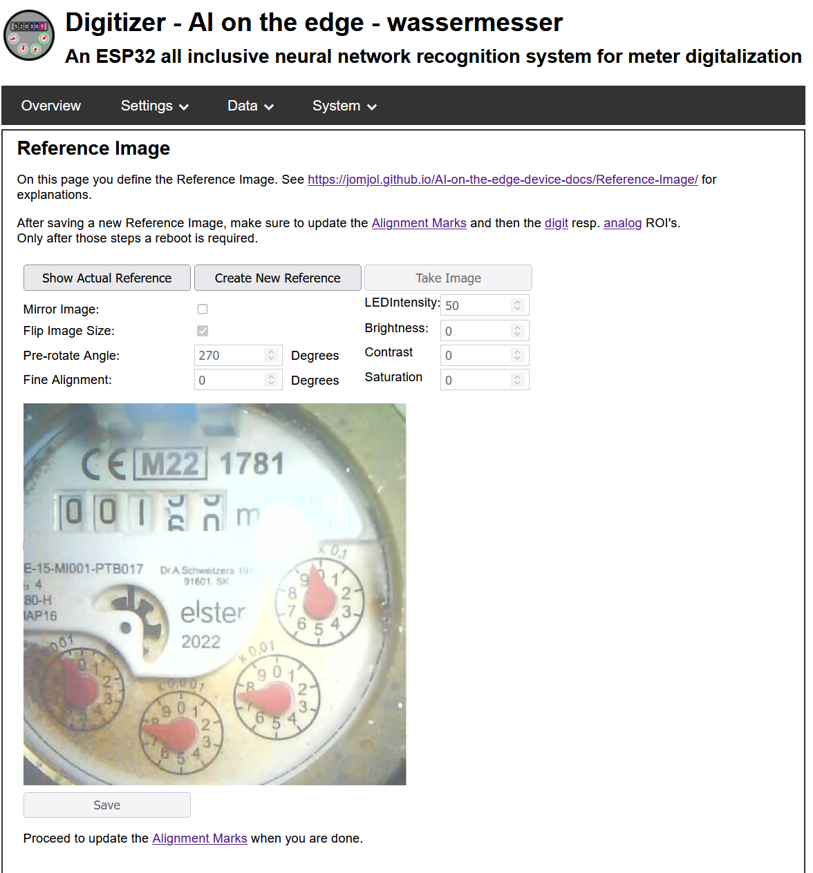

Danke für die schnelle Antwort. Ein Bild. Die Man kann aufrufen z.B. Backup, OTA-Update, Log-Viewer und Live-Stream. Nichts passiert bei "Referenz-Image".

Was erscheint bei Dir unter [Settings]-->[Alignment]-->[Referenz-Image] ?
Also in etwa sowas wie hier?

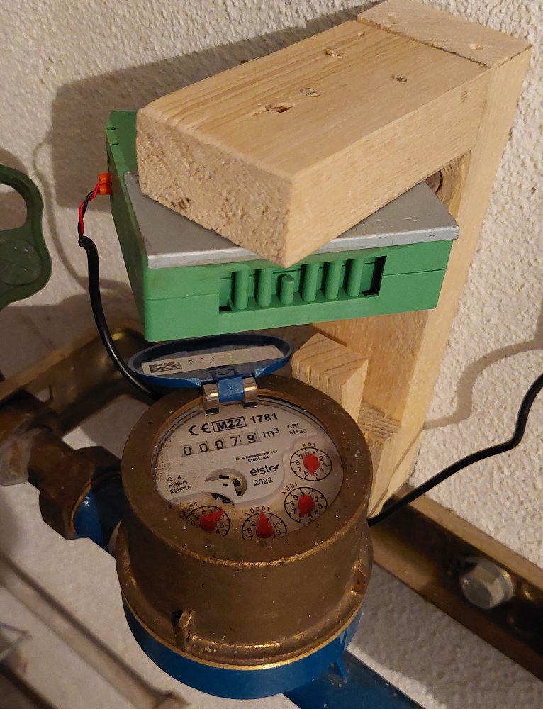

  • ich hab ein einfaches Gehäuse, zwei Holzbrettchen und ein Magnet verwendet. (siehe Anhang) Damit konnte ich die Kamera auf die gewünschte Höhe und Glanz-technisch optimal positionieren, d.h. außerhalb der ROIs. Außerdem konnte ich somit die Ausrichtung auch ganz exakt auf 270° einstellen. 90° Drehungen sind schneller und zusätzlich wird das Bild beim Drehen nicht verschlechtert. Das wirkt sich positiv auf die Erkennung aus, und wie ich beobachtet habe beginnt das schon bei der Lokalisierung der Anker-Regionen und insbesondere beim anschließenden Ausschneiden der ROIs. Wenn das Bild mit einem krummen Wert gedreht werden muss, dann zappeln die Anker-Regionen und die ROIs viel mehr als beim Drehen um 90° Schritte. Mein Plan war 0°, dann braucht gar nicht gedreht werden, aber da hat bei mir das Gehäuse an einer Ecke geklemmt.
