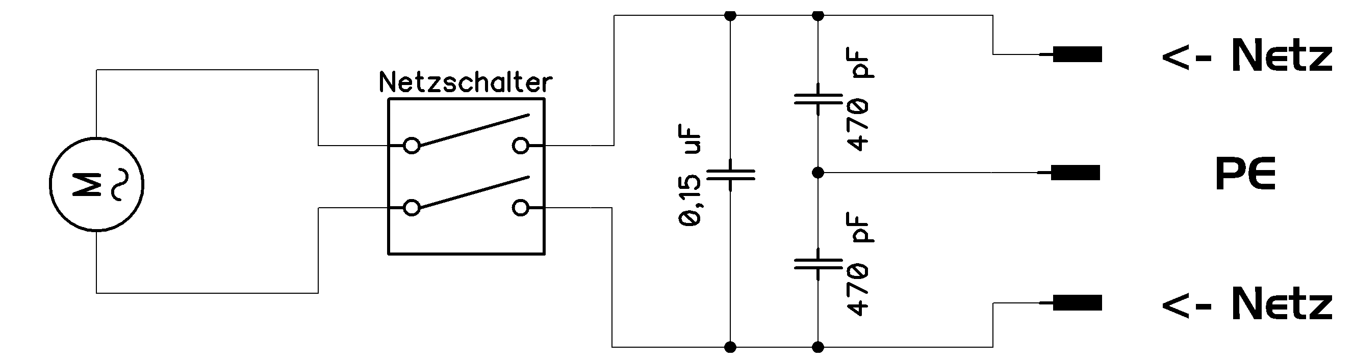

ich habe von einem Freund den geliebten Handmixer seiner Frau bekommen.
Es ist ein älteres( ich schätze min. 30 Jahre alt) Gerät von Krups.
Fehlerbeschreibung: macht keinen Mucks.
Ich hatte erst die Kohlen in Verdacht, die waren aber noch erstaunlich
frisch.
Nach dem ich das Gerät weiter zerlegt hatte, hab ich dann gesehen, dass
der Entstörkondensator hinüber war. Das Innenleben hat sich auf einer
Seite etwa 1cm nach außen gedrückt.
Jetzt bin ich auf der Suche nach einem Ersatz, finde aber nichts, was
sowohl elektrisch als auch mechanisch passt.
Der Kondensator ist folgendermaßen beschriftet (Bilder habe ich im
Moment keine, kann ich aber gerne später nachreichen, wenn gewünscht):
KPB 1313
0,05 uF
+2x2500 pF
250V 4A
Das Teil ist 40 mm lang und knapp über 12 mm im Durchmesser. Ein Ende
mit 2  Anschlüssen, das andere Ende mit 3.
In der Baugröße/-form sehe ich auch den limitierenden Faktor. Maximal
passen vielleicht noch 14x50mm dann ist aber auch Ende.
Leider hab ich nichts gefunden was hier passen könnte und hoffe, dass
einer von den Anwesenden noch einen heißen Tipp hat.

Der könnte passen:
https://www.ebay.de/itm/125230889529
    Länge: 39,0 mm
    Breite: 15,0 mm
    Höhe: 7,0 mm
    Anschlusskabel Länge: 80/120 mm
    Anschlüsse: 5 Kabel
    Werte: 250 Volt, 4 Ampère

Zu den elektrischen Werten und für mich in der Zukunft. Gibt es hier
eine Faustregel, wie groß die Abweichung zum Original sein darf?
Die Spannungsfestigkeit darf ja gerne größer sein. Aber wie sieht es mit
der Kapazität aus?
Christian
von H. H. (Gast)
> der Kapazität aus?
Der X-Kondensator darf durchaus etwas größer sein. Die Y-Kondensatoren
müssen aber unter 3nF bleiben.
von Martin H. (horo)
Ja, geh unbedingt auf höhere Werte, z.B. 275 V.
Christian schrieb:
> Aber wie sieht es mit der Kapazität aus?
Als Faustformel sinkt die Entstörwirkung linear mit der Kapazität.
Heute gibt es viel mehr EMV-Dreckschleudern, da fiele der Mixer nicht
mehr so negativ auf, -30% würde ich tolerieren (und als
Quick'n'Dirty-Reparatur - nein, korrekt gesprochen "zu Testzwecken" -
auf 0% gehen, sprich das Entstörglied durch zwei Drähte ersetzen).
von Michael B. (laberkopp)
> der Kapazität aus?
Im Prinzip kannst du ihn auch weglassen, die Maschine funktioniert dann
noch immer.
Sie stört halt mehr.
Es ist auch zweifelhaft, ob der Hersteller das Modell gewählt hat, was
die Störungen 'maximal minimiert' oder 'gerade ausreichend minimiert'
oder 'wir nehmen was reinpasst' gewählt hat.
Mehr Kapazität schadet nicht, weniger entstört halt nicht so effektiv.
Ein 5-adriger entstört besser als ein 3-adriger mit gleichen Werten
https://www.ebay.de/itm/195852616124
aber wenn man nichts anderes kriegt, ist der immer noch besser als
keiner. Und bei 5-adrigen muss man zusätzlich auf den maximalen
Durchleitstrom achten.
Also: mindestens die Spannung, mindestens den Strom, mindestens die
halbe Kapazität und bevorzugt dieselben Anschlüsse. Und dann gäbe es
noch Klimaklassen und Lebensdauer, aber wenn schon die Grösse Probleme
macht...

So, ich hatte jetzt endlich Zeit das zwischenzeitlich eingetroffene
Ersatzteil einzubauen.
Es passt wunderbar, und der Handmixer schnurrt wieder.

Ich würde das tun. Wenn Dein Entstörkondensator vier oder fünf
Anschlüsse hat, müssen je zwei verbunden werden. Ist es ein simpler
Kondensator mit zwei, muß der Mixer ohne laufen. Zeige ein Bild.
Ich male mal die typische Schaltung auf. Bei Geräten ohne Schutzleiter
kommt es vor, dass der "PE" ans Motorgehäuse geklemmt ist.
Ob man das Gerät danach ohne betreibt, ist ein strittiges Thema, aber
zumindest "gehört sich das nicht".
