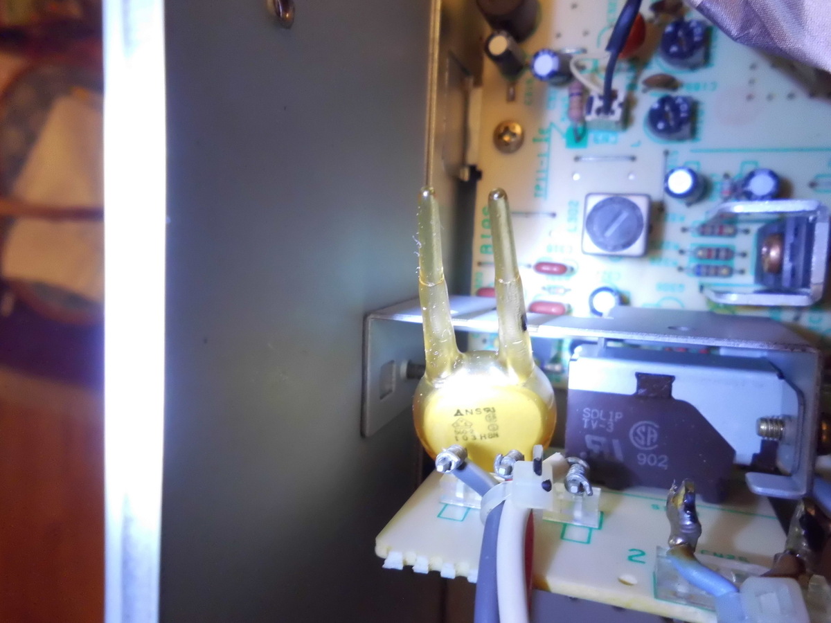

Hallo allerseits,
in einem Kassettendeck habe ich einen Entstörkondensator netzseitig
entdeckt, der so einen durchsichtigen Überzieher mit zwei langen Stiften
dran hat.
Weshalb macht man da den Überzieher drauf, zur Isolierung? Daneben sind
ungeschützt die Netzleitungen,also ist Berührungsschutz sowieso nicht
gegeben.
Und wozu die langen Öhrchen? Will jemand den Überzieher wieder abziehen
können?
In anderen Geräten ist mir sowas nicht begegnet.
mit freundlichem Gruß
von H. H. (Gast)

Das ist ein stinknormaler 10nF Funkentstörkondensator von Panasonic,
Klasse X1/Y1, Serie NS.

Also die Rückseite der kleinen Platine ist unsprektakulär, da ist
einfach das Bauteil mit ganz kurzen Drähten angelötet. WAs man im Foto
sieht, ist ein an die Rückwand geschraubter Halter für den Netzschalter
(das braune), die Platine darunter hat damit keine direkte mechanische
Verbindung.
Netzschalter, Kondensator und Anschlustifte für "wire wrap" sind einfach
auf die kleine Platine gelötet, wobei der Schalter an den Blechhalter
angeschraubt ist.
Gefunden in einem Pioneer CT-W500 Doppelkassettendeck. Ein zusätzliches
Foto der Rückseite würde keine weitere Erkenntins bieten. die Platine
aht Bruchstellen, weil anscheinend etliche im größeren Nutzen gefertigt
und über die Lötwelle geschoben wurden. Möglicherweise sind die Öhrchen
eine Montage-n oder Anti-Herunterfall-Hilfe für die Produktion gewesen.

M.E. eine Sonderlösung für dieses Gerät.
Die 'Ohren' zwingen den Monteur dazu den Varistor schräg zu stellen und
nicht unter dem Blech einzuquetschen, wo er mit etwas Gewalt
drunterpassen würde, je nachdem wie er bestückt ist.
Anscheinend, damit im Fehlerfall das ungeerdete Metallgehäuse nicht an
Netzspannung gelangen kann, wenn der Kondensator platzt oder ähnliches.

Nein, das ist ein keramischer Scheibenkondensator mit
ganz-normal-zwei-Drahtanschlüssen.
Der hat keine weiteren Anschlüsse.
Er sitzt in der Schaltung als Funkenlöschkondensator über dem
Schaltkontakt des Netzschalters Typ TV-3 direkt daneben. In einigen
japanischen Schaltplänen extra so als "spark killer cap" (capacitor) so
angegeben.
Aufgrund der geringen Kapazität kann sich über diesem eine hohe
Abschaltspitze aufbauen (vom klassischen Netztrafo), daher wird an
dieser Stelle generell Klasse Y benutzt. Obwohl er hier kein
Ableitkondensator zum Gehäuse ist.
Der Schrumpfschlauch wird so angeliefert, die beiden "Hosenbeine"
müssten spätestens ab dem "Knie" abgeschnitten werden, um überhaupt die
langen Anschlussdrähte des Scheibenkondensators hindurchfädeln zu können
(die "Beine").
Zwei Arbeitsschritte zuviel, befand man in der fernöstlichen
Fertigungsstätte.
Also einfach die "Hose" verkehrt herum draufgesteckt, kein
Saitenschneider, kein Drähte-reintüddeln, nichts.
Der bedrahtete Kondensator kann aber beim Massenfertigungsvorgang: Löten
mit Welle beliebig kippen. Dann liegt er am metallischen Haltewinkel an,
die Blechkante sorgt für eine Konzentration der elektrischen Feldlinien
auf einen Punkt. Dem Berührpunkt des Kondensator-Tauchlacks an der
Blechkante des Haltewinkels darüber.
Nun kamen viele Geräte mit einem kleinen, goldenen Extra-Aufkleber
daher, auf dem steht:"Hi Pot Tested".
High potential tested.
Eine elektrische Isolationsprüfung mit je nach Ziel-Absatzland
geforderter Prüfspannung von 2500 bis 4000 Volt AC.
Daher die Notwendigkeit des Überziehers an sich.
Das Verhüterli gabs als Original-Ersatzteil bei einem japanischen
Gerätehersteller.

von Michael B. (laberkopp)
Christian S. schrieb:
> hatte ich vor lauter Turbulenz vergessen...
Der Überzieher ist verkehrtrum draufgesteckt weil nachträglich.
Eigentlich gehören die Anschlussbeine in die Öhrchen, die entsprechend
der Länge die er über der Platine stehen soll abgeschnitten sind.
Wenn man das aber vergessen hat, muss hinterher einer drüber, und in den
bekommt man die Drähte nicht mehr rein...
