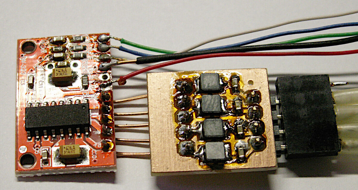

von Heinrich K. (minrich)
3,2 Ohm war vor Jahrzehnten die zulässige Abweichung vom DIN-Wert der
Impedanz "nach unten". Vor 1990 war das die Standardbestückung von Audi
und VW, damit waren die serienmässig ab Werk eingebauten Tröten etwas
lauter als "Aftersales".
Es ging darum, aus Standardautoradios ohne Brückenendstufe das Maximale
herauszuholen.
Auf dem Papieraufkleber hinten auf dem Magnet stand "Imp. 3,2 Ohm."
Lodda schrieb:
> Also einfach anschließen und alles ist gut.
Solange die Boxen nicht auf laute Dauerbeschaltung laufen, passt das so.
Wobei ich eher dazu tendiere analog zu dem Datenblatt "How to reduce EMI
(Electro Magnetic Interference)" beim Verstärker zwei Drosseln mit 10µH
mit 0,5Ω  in Reihe zu den Ferritperlen einzuschleifen, möglichst nahe am
Verstärker angebracht. Die Leitung zum Lautsprecher strahlt sonst die
Taktfrequenzen der Class-D-Endstufe sonst zu sehr in die Umgebung.

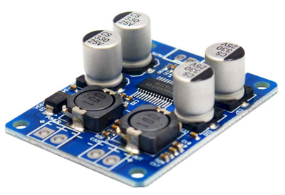

von J. S. (engineer) Benutzerseite
Sowas in der Art, ja. Die €5,- Chinamodule, die mit diesem und anderen
Chips operieren, haben solche Drosseln meistens schon verbaut.

von Ingo W. (uebrig) Benutzerseite
Wenn das Kabel zum Lautsprecher etwas länger ist, empfiehlt sich ohnehin
ein L/C-Tiefpass, um die kapazitive Belastung des PAM zu vermeiden,
außerdem aus EMV-Gründen. Der ohmsche Widerstand der Spulen, bewirkt
hier außerdem den gewünschten Effekt. ;-)
Gar nicht so selten sind die Drosseln von minderer Güte und bringen die
notwendigen zehntel Milliohm bereits mit.

Reinhard T. schrieb:
> Das ist das Modul und eventuell kommt es heute:
Da fehlen die Drosseln am Ausgang auf der Platine.
Das ist jetzt nicht die passende Drossel, weil die mit ungefaehr 0,8A
500mOhm, ist mit Smartphone unpraktisch zu suchen.
6.8 µH Geschirmt Mehrschichtig Induktor 330 mA 960mOhm max. 0603 (1608
metrisch)
Oder in dem Falle ist das einfachste der Widerstand zwischen Modul und

von Roland D. (roland_d284)
Aus dem Datenblatt:
"The PAM8403 is a 3W, class-D audio amplifier. It offers low THD+N,
allowing it to achieve high-quality sound reproduction. The new
filterless architecture allows the device to drive the speaker directly,
requiring no low-pass output filters, thus saving system cost and PCB
area."
Allerdings steht da auch, das der Betrieb mit Drossel/Filter besser ist.
Etwas unklar die Sache.
Gruß, Roland
