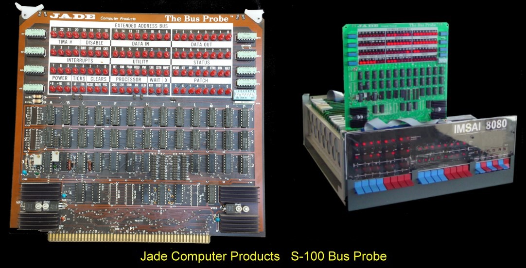

von Rüdiger B. (rbruns)
Sowas habe noch Zuhause:
http://www.s100computers.com/Hardware%20Folder/Jade/Bus%20Probe/Bus_Probe.htm
Damit kannst du noch alle Bits sehen.
