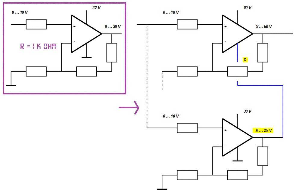

Wer hat Erfahrung mit der Kaskadierung von OP-Schaltungen, um die
Spannung zu erhöhen?
Ich hätte 2 OPVs, die jeweils nur maximal 36V vertragen, aber für die
Anwendung einen ausreichenden Strom und GBWP mitbringen, die ich gerne
kaskadieren möchte, sodaß sich die Spannungen und auch die
Spannungsanstiegsgeschwindigkeiten addieren.
Momentan werden die mit 30V betrieben, die neue Schaltung soll 50 V
können.
Wie könnte man das machen?
Ich hätte vermutet, man speist den negativen Versorgungspfad des oberen
OPV mit dem Ausgang des ersten und bekommt damit eine Spannungsaddition.
Die benötigten 60V und 30V stehen aus einer kaskadierten Schaltung zur
Verfügung.
Wie macht man das mit den Eingängen und den Rückkopplungen?
Für die feedback-Leitung hätte ich die Spannungsverstärkung von 3:1 auf
6:1  hochgesetzt (oder müssten es 5:1 sein ?). Die Idee ist, dass der
das auch alleine könnte, wenn er genug slew rate hätte und er es so
schafft, weil der andere  OPV ihn schiebt.
Allerdings bin ich nicht sicher, ob das mit den Eingangsspannungen
passt.  Muss ich die auch noch irgendwie verschieben, also z.B. die
Ausgangsspannung von unten noch auf den negativen Eingang als Vergleich
beaufschlagen?
Oder sollte man einfach den GND der oberen Schaltung an den Ausgang des
ersten OPV hängen?
Das geht nur, wenn jede OP-Stufe eine galvanisch getrennte
Stromversorgung bekäme. Im Prinzip wäre das dann nichts anderes, wie die
Kaskadierung von Labornetzteilen. Bypass-Dioden für jede Stufe nicht
vergessen.
von Katrin I. (Gast)
Und wie kaskadiere ich die Ausgangspannungen?
Die galvanisch getrennte Stromversorgung wäre schon machbar, nur wie
bekommt man die Eingänge abgekoppelt? Die sehen ja letztlich die
absolute Spannung.

Ach ja, deine Schaltung funktioniert nicht. Wenn dein unterer OpAmp 0V
ausgibt, dann sieht der obere OpAmp eine Versorgungsspannung (total
supply voltage) von 60V - 0V = 60V. Laut deiner Aussage kann er aber nur
36V -> magischer Rauch entweicht.
von GHz N. (ghz-nerd)
Es bleibt noch die Möglichkeit, aus der aktuellen Endstufe eine
differentielle zu machen... das erhöht den möglichen
Ausgangspannungsbereich auf -36...+36V = 72Vpp. Vielleicht hilft das je
nach Anwendung schon...
Mit diesem Ansatz wird der Dynamikumfang verdoppelt, der absolute
Spannungsunterschied zwischen den Aushängen kann allerdings auch nie
grösser als 36V sein.

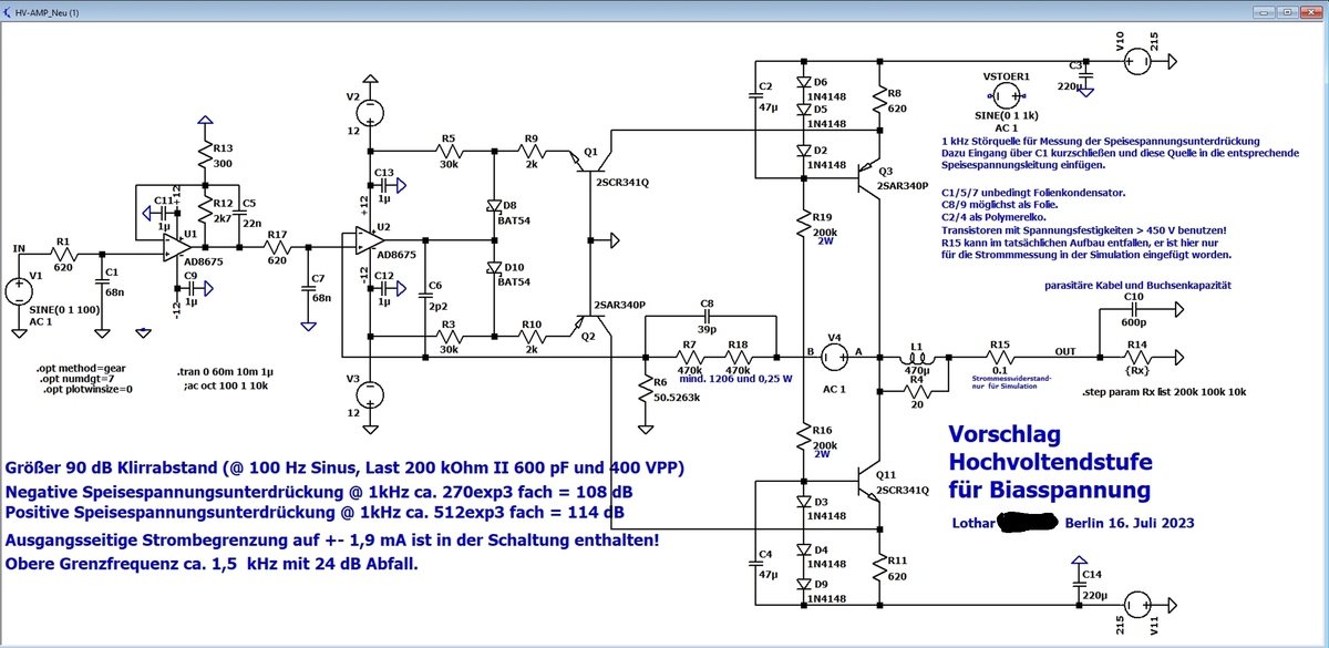

von Lothar (Firma: HZB) (analog_art)
oder Du machts es mit ein paar Transistoren in Basisschaltung hinter
einenn normalen OPV. Diese dienen dann als "Spannungsübersetzer".
Das habe ich mal simuliert, aber so nie aufgebaut. War vorgesehen für
+-200V Ausgangsspannung und sollte stromebegrenzend bei einigen wenigen
Milliampere sein.
Kannst es ja als Grundidee nehmen und modifizieren.
(Praktisch aufgebaut hatte ich sowas ähnliches mal als NF-Verstärker mit
damals noch einen µA 709 und dann an +- 28 Volt Speisespannung... würde
ich heute natürlich nie mehr mit einen 709 machen. Egal, man war jung
und d... - aber das wichtigste war man hat etwas getan und gelernt. Aber
es hat schon funktioniert.)

von Eduart (Gast)
Lothar schrieb:
> War vorgesehen für
> Milliampere sein.
Japp, kann man tun bei dieser Anodenspannung gerade noch, z.B. mit drei
²kaskadierten² Transistoren eine Röhre ersetzen, OPs sind aber etwas
komplizierter - für experimenfreudige Sportler aber schon un- oder
lösbar.
von Klaus R. (klara)
> Milliampere sein.
Ich finde die Idee sehr interessant.
Wiki hebt hervor:
-hohe Grenzfrequenz durch geringere Rückwirkung der Ausgangsspannung auf
die Steuerelektrode (Basis liegt auf Masse!)
-verzerrungsarme Verstärkung für Eingangsspannungen bis zu etwa 10 % der
Versorgungsspannung
mfg klaus
Obere Grenzfrequenz?
Ich entsinne mich nicht mehr so genau, aber zehn Kilohertz waren sehr
gut und leicht zu schaffen und schön stabil war die ganze Schaltung bis
mindestens 100 kHz.
Es waren aber nur 100 Hz gefordert und dann hört man irgendwann auf, das
weiter nach oben hin zu ergründen.
Gebt es einfach selber in LTSpice ein und verringert die Kapazitäten.
Außerdem hängt es ja vom OPV und den letztendlich verwendeten
Transistoren ab, die sich wiederum aus der benötigten Speisespannung und
dem Ausgangstrom ergeben...
Was wird den überhaupt gebraucht: Uout, Iout, Fo ?
Also ich versuche mal zusammen zu fassen, was wir an Forderungen haben:
- Ausgangsspannung soll 0? ... 50 V sein- nur positiv? Ist das richtig?
- Der Ausgangsstrom ist immer noch unbekannt, da bisher immer noch nicht
genannt.
(Nenn doch wenigstens mal was als Last dran hängt. Ohmsch, kapazitiv,
induktiver Anteil)
- Verstärkung 5
- dabei mind. 1 MHz Grenzfrequenz
- Die erforderliche Steilheit wäre dann
Slewrate    SR = 2Pi f UP
Tipp:  f in MHz ergibt V/µs
UP (U-Peak) ist die Hälfte der USS U-Spitze-Spitze)- Spannung
= 6,28  1 MHz  25V  =  157 V/µs
bei mir. Es sei denn, man ist so ein "genialer, oberschlauer"
Rechenkünstler wie ein alter Chef von mir und sagt bei der Grenzfrequenz
macht der Verstärker doch nur 70% Pegel, also brauchen wir dort auch nur
noch 70% Slew Rate. Grrr.
Das wird eng und interessant und wohl nur mit Transistoren hinter einen
OPV zu erreichen. Und gute schnelle Transistoren gibt es auch immer
weniger.. naja es sollen ja auch keine 50 MHz werden und nicht 200 Vpp,
da wird sich dann doch schon was finden lassen.
