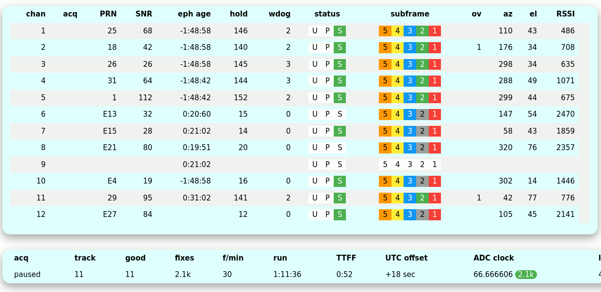

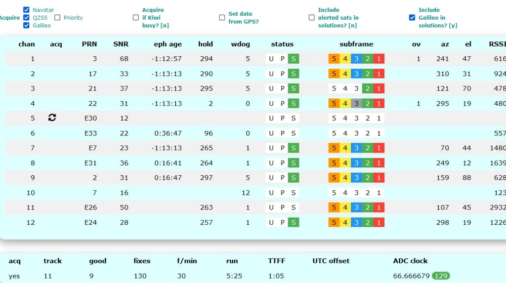

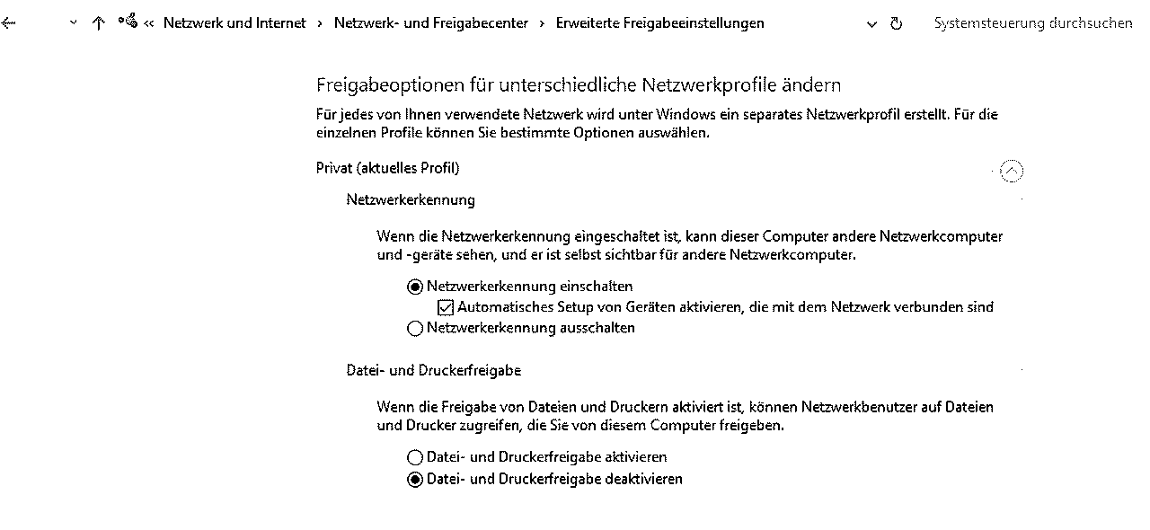

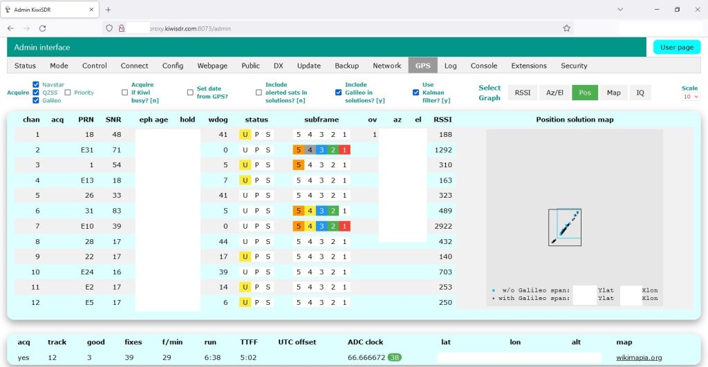

Hallo, wollte einmal fragen, wer sich mit den KiWi-SDRs auskennt. Direkt out of the Box mit Win 11 keinerlei Probleme. Da das Notebook aber (noch) mit Win 10 läuft: Der Setup bei Win10 ist wohl etwas trickreicher. Bei mir war es so: Habe, wie in der Doku beschrieben, das Programm Bonjour (Gratisbeigabe bei I-Tunes) installiert. Dann im Netzwerk die Freigabeoption (Bild 2) gewählt. Nun komme ich auch auf die Admin Seite. GPS liefert mir eine Position 200 Meter entfernt. OK. Liegt wohl am Antennenstandort (Fensterbank) Frage: Was bedeuten die ganzen Angaben bezüglich GPS (Bild 1). RSSI in SNR kenn ich schon vom Digitalradio her, aber die ganzen anderen Parameter? Was ist dann bei gutem Empfang an Werten zu erwarten? Wer kann mir da Tipps geben. Danke schon einmal dafür.

John (der Entwickler vom Kiwi) hatte mal gesagt dass das RSSI ein interner Wert sei und keine absolute aussagekraft hätte, auch nicht vergleichbar sei zwischen Navstar und Galileo.
PRN ist die Nummer des Satelliten. (Exx ist Galileo) Eph age ist das alter der Positionsdaten az/el ist Azimut und Elevation. f/min ist fixes pro minute. Das sollte gegen 30 gehen. TTFF ist time to first fix, wie lange es vom Einschalten bis zur ersten Positionsbestimmung gedauert hat.
Hier sind meine Werte mit einer kommerziellen Timing-Antenne (von einer alten Mobilfunkanlage).

Die ganzen GPS Navigationsdaten, die man aus dem verbauten GPS-Modul auslesen kann, sind im Kiwi ziemlich irrelevant. Der benutzt GPS nur für seine in der FPGA Software implementierte GPSDO Funktion, um die interne Taktfrequenz seines TCXO mit Hilfe der atomuhrgenauen GPS Zeitpuls-Referenz nachzuregeln. Wenn mindestens 4 Satelliten empfangen werden, reicht das für die Zwecke der Frequenzregelung.
