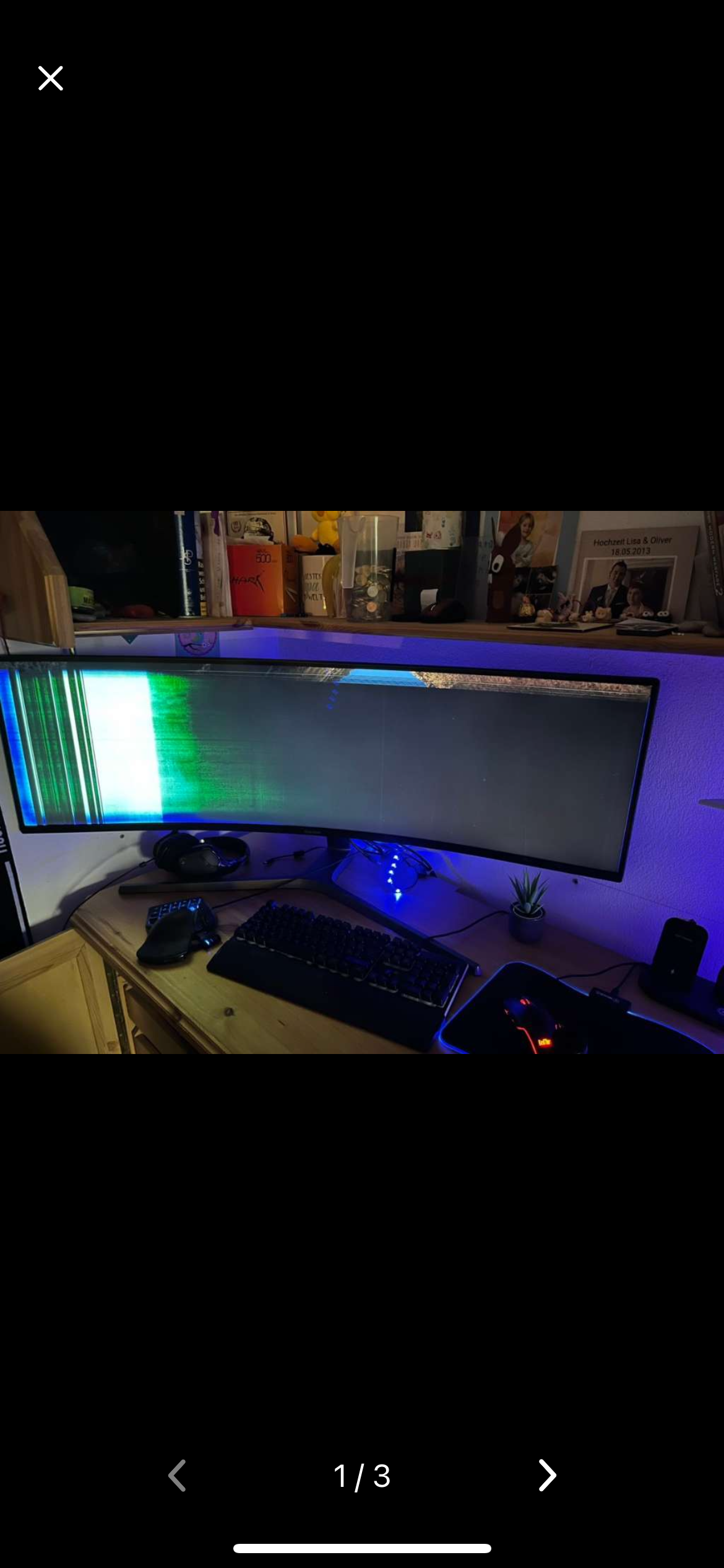

ich bin neu hier. Zuerst mal worum es geht.
Ich habe einen Samsung 49 Zoll Gaming Monitor(LC49HG90DMUXEN)
Er hat ein scheinbar bekanntes Problem das er beim einschalten Streifen
zeigt die dann mit der Zeit verschwinden.
Ich habe dan Monitor jetzt zerlegt und auf Fehler geprüft.
Ich konnte keine defekten Elkos oder ähnliches Feststellen.
Jedoch habe ich festgestellt das auf der TV connector Platine ein
Transistor Mosfet sitzt mit der Bezeichnung G64. Wenn ich diesen mit
Kälte Spray einsprühe ist das Bild sofort in Ordnung, jedoch sobald das
Kältemittel weg ist kommen die Streifen wieder.
Ich weis leider nicht wie ich diesen Überprüfen kann oder ob es sinn
macht diesen zu tauschen und das Problem so gelöst werden kann.
Vielleicht hat von euch jemand Erfahrung und kann mir ein paar Tipps
geben.

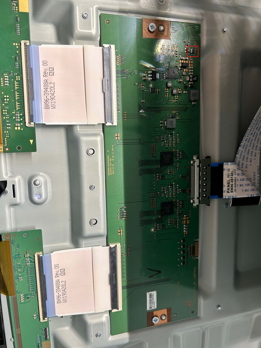

von H. H. (Gast)
Markus schrieb:
> G64
Bild? Baugröße?
von Markus (fuerst91)
Anbei ein besseres Foto von diesem G64 Mosfet soweit ich das erkennen
kann.
Sry falls ich mich irre. Etwa 2-3mm groß.
Entschuldigt die Wartezeit auf eine Anwort muss immer 30 Minuten warten.
von H. H. (Gast)
> kann.
Kein Marking zu erkennen.
> Etwa 2-3mm groß.
Nachmessen.
Größe 3mm x 1mm
Bezeichnung G64 und quer steht G3 denke das ist Monat und Jahr.
Ich kann es leider nicht besser Fotografieren da das Teil so klein ist.
Diese PDF habe ich auch schon gefunden leider weis ich damit wenig
anzufangen.
> anzufangen.
mit den technischen Parametern kannst du vermutlich nicht viel anfangen.
Du könntest aber anhand des Datenblatts minimal folgendes prüfen:
PIN 1,2,5,6 des Chips auf dem Datenblatt hat wohl einen gemeinsamen
"Drain" Anschluss. Das muss sich in deiner tatsächlichen Schaltung auch
so darstellen.
Eine simple "Durchgangsmessung" im Diodenbereich eines Multimeters
kannst du in der Schaltung ohne abgelötetes Bauteil durchführen. Sind
nun nach Durchmessung von dir diese genannten Pins NICHT miteinander
verbunden, ist schon mal was "komisch" und bedarf genaueren Nachdenkens.
1,2,5,6 sind laut Multimeter verbunden. Ebenso 1,2 und 5,6
3,4 haben keine Verbindung zu den anderen Pins.
dann ist ja die Chance gut, das der Baustein passt.
Neuen bestellen, alten auslöten, neuen einlöten, testen.
Jochen schrieb:
> UND: Hast Du ev. mit dem Kältespray noch andere Bauteile in der Nähe
> gefrostet und bist vielleicht auf der falschen Spur?
> Nur mal so als Tipp
Du hattest recht ich habe jetzt gesehen das Kältespray verteilt sich
weitläufig und es liegt nicht an dem Mosfet sondern an den 3 Blau
makierten Wiederständen soweit ich das einschätzen kann.
Drücken bringt nichts jedoch mit dem Wattestäbchen, jedoch das Problem
sie sind so klein ich kann nicht sagen welcher der Schuldige ist.
Ich kann auch mit der Lupe keine Bezeichnung erkennen.
lg
von Harald K. (kirnbichler)
Das werden keine Widerstände sein. Es wird vor allem einen Grund
Problem scheinbar gelöst ich hab jetzt einen dieser Sensoren entfernt
wie in dem Video zu sehen jetzt funktioniert er ohne Probleme.
Hoffentlich bleibt das auch so.
Vielen vielen Dank für eure Hilfe und die vielen Tipps.
Baugröße vom Monitor? 49 Zoll
von H. H. (Gast)
Natürlich waren die kleinen drei Bauelemente gemeint.
Aber ein blindes Huhn findet auch mal ein Korn, auch wenn es gar nicht
weiß...
Wenn meine These zutrifft, daß das Temperaturfühler sein können, dann
hat das Entfernen jetzt zwar oberflächlich das Problem gelöst, dafür
aber die Funktion, für die dieser Temperaturfühler vorgesehen ist, außer
Kraft gesetzt.
Ich nehme stark an, daß es irgenwas auf der Platine gibt (und zwar in
Betriebslage vertikal darunter), das Wärme produziert, aber nicht zu
viel davon produzieren soll. Und wenn das, was auch immer es ist, zu
warm wird, schaltet die Schutzschaltung lieber ab, statt den Kram noch
wärmer werden zu lassen.
Jetzt ist die Schutzschaltung außer Kraft gesetzt, aber der eigentliche
Fehler (daß da irgendwas deutlich zu warm wird) nicht beseitigt.
Hmm. Irgendwie mag ich nicht dran glauben, daß das auf Dauer gutgeht.
Nochmal zur Betonung: Dieser in die Platine gefräste Schlitz wird einen
Grund haben. Das ist keine Verzierung, sondern eine thermische
Entkopplung.
