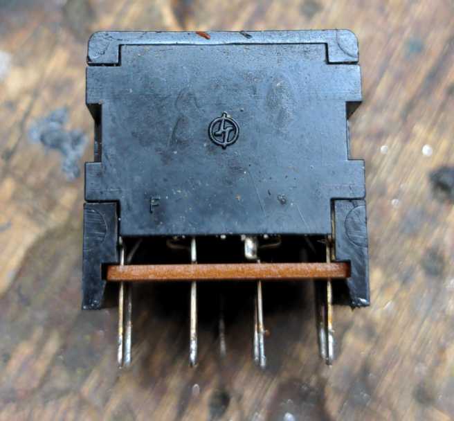

ich repariere zurzeit einen Yamaha C-4 mit der Diagnose Tonwahlschalter defekt und Wackelkontakt in der Kopfhörerbuchse.
Den Tonwahlschalter habe ich zerlegt und gründlich gereinigt, der tut wieder, was er soll.

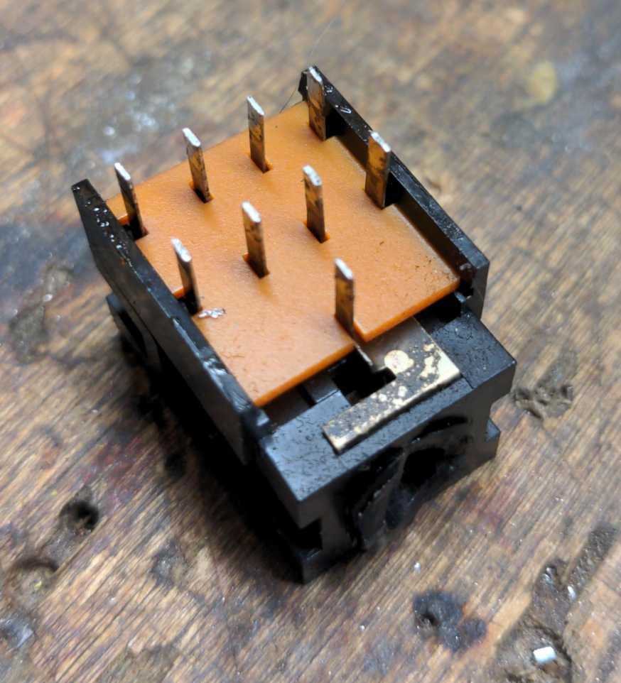

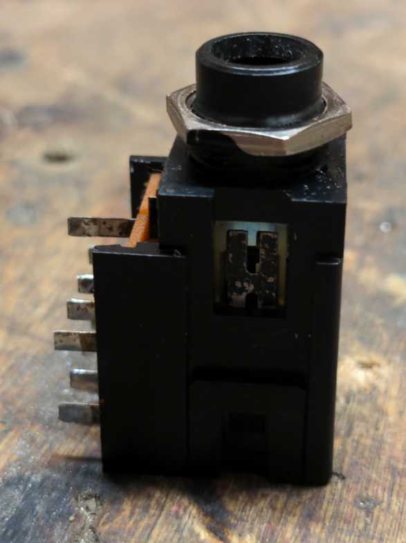

Die Klinkenbuchse muss ich tauschen, die ist nicht nur wackelkontaktig, sondern auch gebrochen.
Jetzt hat diese Klinkenbuchse aber offenbar zwei voneinander unabhängige Schaltkontakte. Wenn ein Klinkenstecker steckt, dann sind die grün eingezeichneten "Schalter" geschlossen. Aber nur da. Keine Verbindung zu anderen Kontakten.
Vielleicht erkennt jemand zufällig das Logo des Herstellers, dann habe ich wenigstens einen Anhaltspunkt für die Suche.
Ich habe aktuell nämlich keine Idee, wonach ich zum Beispiel bei Digikey o.ä. suchen soll, um eine kompatible Buchse zu finden...
Oder vielleicht kommt jemandem sogar die Buchse bekannt vor.
Eine Adapterkonstruktion wollte ich vermeiden. Wenn es aber gar nicht anders geht, dann kommt eben eine Adapterplatine rein.
Danke schon mal für die Hilfe.
Was ist denn da gebrochen? Fuer die Kontaktprobleme wuerde ich das Teil vielleicht mal zerlegen und dann von innen saeubern, so wie das von der Seite aussieht ist das silber/versilbert das schwarz angelaufen ist. Yamaha hatte das wohl mal eine Zeitlang.
Ansonsten glaube ich nicht das du die noch irgendwo bekommst. Eventuell ueber eine normale Buchse mit Schaltkontakt und einem Relais nachbilden.
Vanye
#7664067
Ein paar Litzen reichen zur Adaptierung. Hier ein Modell mit zwei Umschaltern https://www.reichelt.de/klinkeneinbaubuchse-6-35-mm-stereo-3-pol-lum-1505-01-p243928.html?&trstct=pol_3&nbc=1 https://www.musikding.de/63mm-Klinkenbuchse-Stereo-m-2-Schaltern

Danke schon mal für all die Rückmeldungen. Das Kunming-Teil sieht gut aus, allerdings die etwas höhere Bauweise, nicht die flache. Inzwischen habe ich bei Aliexpress und bei Thomann vermutlich passende Buchsen gefunden. https://www.thomann.de/de/fender_stereo_socket.htm https://de.aliexpress.com/item/1005003169079140.html
Ich werde berichten, ob die passen. Vielleicht hilft es ja noch bei der Reparatur anderer C-4. Die C-4 sonst eigentlich einen soliden Eindruck.
Wenn nicht, muss ich mal schauen, woher ich die hohe Variante von Kunming bekomme.
OP #7667169
Das Fender-Teil hat fast perfekt gepasst. Das einzige Problem war, dass die abgeflachte Seite des Gewindes beim Originalteil links/rechts war, beim Fender ist die aber oben/unten. Naja, jetzt hat das Befestigungsblech halt kein Doppel-D mehr, sondern ein 13-mm-Rundloch.
Die Kopfhörerbuchse tut wieder :)
